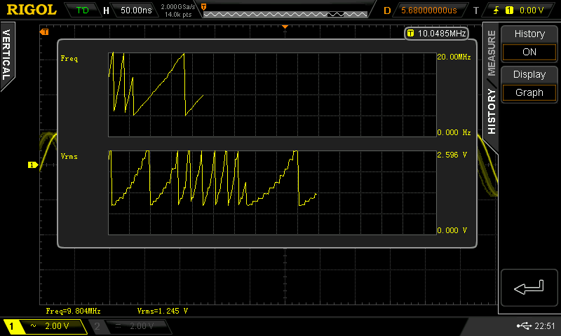

ich suche ein Oszilloskop was ein Messergebnis über die Zeit darstellen
kann. Also bsp. die Frequnz, Ansteigszeit etc. die es selbstständig
misst. Das gab es mal bei Yokogawa, aber aktuell finde ich nichts und
weiss auch nicht, worunter ich genau suchen muss...
Kann das Rhode und Schwarz RTE sowas?

#4210195
Normalerweise wird das als Statistik-Funktion mit Graph-Anzeige
bezeichnet. Sowas ist eigentlich bei besseren aktuellen Scopes Standard.
Die Rigols haben es, Keysight und Lecroy auch. Tek weiß ich gerade nicht
genau, vermute aber mal auch.
Bei den Rigols kannst Du leider nicht festlegen, wie der Graph genau
angezeigt werden soll, also z.B. die Horizontal- und Vertikalauflösung
manuell einstellen. Aber generell funktioniert das schon ganz gut.
Was ich mir manchmal gewünscht hätte wäre ein Update der Measure-Werte
und der Statistik mit voller Updategeschwindigkeit des Scopes und dann
die Möglichkeit, in dem Graph einen Trigger zu setzen. Genauso wie bei
Trigger auf Math kenne ich aber kein Scope am Markt was das kann.

Gast #4212904
Also ich habe herausgefunden, dass der RTE das auch kann. Die
Update-Raten sind aber nicht sooo toll. Manche Messungen sind schnell,
andere eher unter 1 kHz Messrate.
