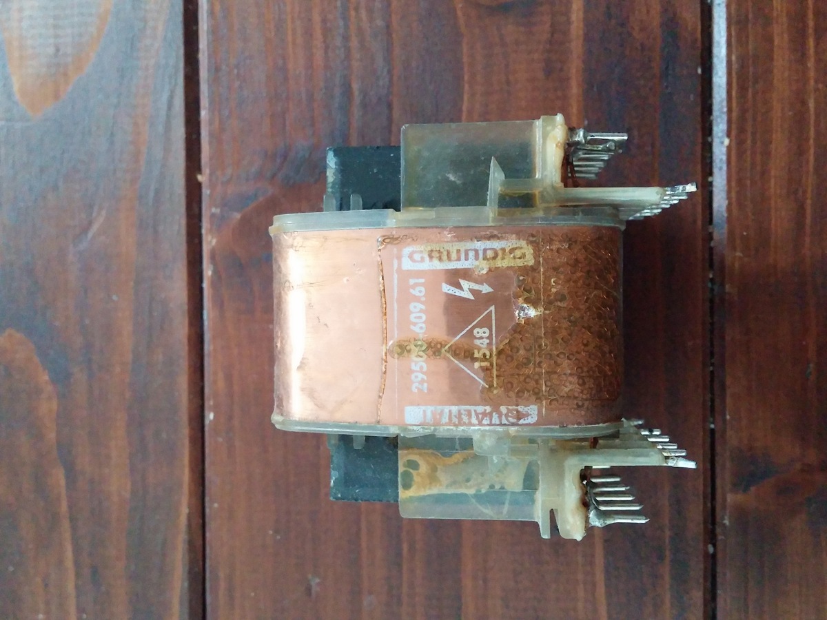

von Paul (Gast)
Ich habe von einem Bekannten den Trafo im Anhang bekommen. Sieht mir
aber irgendwie nicht nach Zeilentrafo aus, auch wenn da Grundig drauf
steht.
Das Gerät benutze ich privat.
