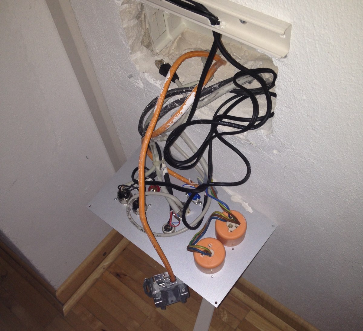

Schuko in Hohlraumdose in Metallplatte?
Gast #4210091
So wie es jetzt ist, ist es nicht zulässig.
Die NYM Mantelleitung muss mit äusserer Isolierung (Mantel) zugentlastet
in die orange Hohlraumdose geführt werden. Dann ist der der
Steckdosenanschluss als Schutzklasse 2 ausgeführt. In diesem Fall muss
die Metallplatte meines Erachtens nicht geerdet werden. Auch ist die
Verdrahtung der Niederspannungselemente im Kasten kein Problem.
Sollten die Bedienelemente allerdings auch was anderes als
Schtzkleinspannung schalten, ist das ganze auf jeden Fall SK 1 und die
Platte ist zu erden. In diesem Fall ist das parallele Führen der
Netzwerkkabel aber nicht erlaubt. Diese müssen dann Isoliert verlegt
werden.

Vielen Dank für die Antworten. Ich hab's mir schon gedacht. Wir haben
insgesamt fünf solche Felder, davon können bei dreien die
Schukosteckdosen entfernt werden. Bei zwei benötigen wir allerdings
Strom für ein Rednerpult.
Es muss nicht unbedingt Schuko sein, damit wären doch die Anforderungen
für SK II erfüllt oder?

Aus der Ferne ist der Fall recht unklar. Frag mal den Elektriker Deines
Vertrauens vor Ort. Meine Bedenken sind, daß durch nur einen losen Draht
ganz schnell irgendwelche Spannungen (auch) in andere Räume verschleppt
werden könnten!

Einen "Elektriker des Vertrauens" habe ich nicht. Hier auf dem platten
Land pfuschen die sich zurecht was grade passt (siehe dieser Thread, so
alt sind die Platten noch nicht). Ich selbst komme aus dem Bereich
Bohranlagenbau/Sonderfahrzeuge und bin entsprechend lieber etwas zu
vorsichtig als umgekehrt.
Ich selbst bin Industrieelektriker, allerdings habe ich keinen Meister,
insofern wird, was auch immer ich baue, von Meisterhand abgenommen (was
defakto 0 bringt da diese Abnahme idr. aus einer Sichtprüfung besteht,
Messungen? Fehlanzeige).
Frage nun, wie das Problem elegant lösen? Ich dachte an die Lösung mit
Powercon (In dem Fall die unter Spannung/Last steckbare "True1"-Version.
Die Buchsen sind komplett aus Plastik, haben Schraubkontakte (starre
Leitung kann direkt angeschraubt werden) und die entsprechende Hülse von
oben verfügt über eine Verschraubung (Zugentlastung).
Müsste doch völlig ok sein, oder?
