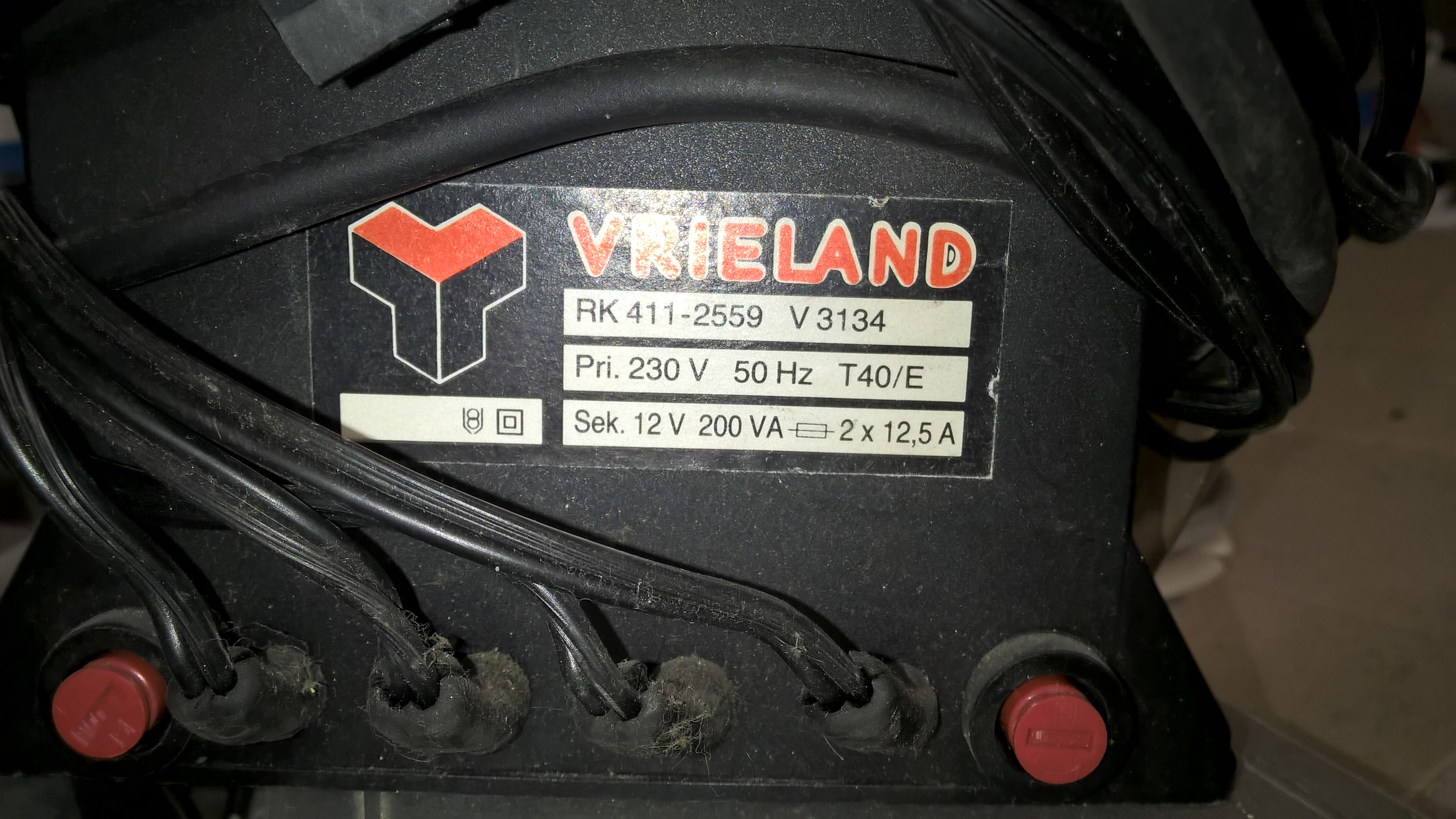

ich möchte dieses MK1 Heatbed verwenden.
https://www.lulzbot.com/products/pcb-heatbed-mk1
Nun habe ich ein Trafo mit 12V 200VA der mit 2 Sicherungen abgesichert
ist und es kommen vier Kabel paare raus.
Kann ich bei dem Trafo auch VA / Volt = Strom Rechnen?
Also 200VA/12V = 16,6A?
Wie sollte ich das Heatbed anschließen? Alle vier paare nutzen?
Wozu die zwei Sicherungen?

Was du vorhast, wird deine Elektronik zerstören und zu nicht
unerheblicher Feuergefahr führen.
Die Empfehlung hier lautet eindeutig: Halte dich an die
Anschlussempfehlungen des Herstellers. Direkt an ein Netzteil wird das
sowieso nicht angeschlossen, da die Temperatur geregelt werden muss. Was
deine Steuerplatine benötigt, kannst du sinnvollerweise dort
nachschauen.
Ja. Ich bin sonst nicht so die Meckerliese, aber 7,8Mb für dieses Bild
ist rücksichtslos. Besorg dir bitte ein Bildbearbeitungsprogramm und
komprimiere die Bilder, bevor du sie dem Internet vorwirfst.
Marcus R. schrieb:
> Wie kann ich herausfinden wie viel A das Bed bei 12V zieht?
Durch Rechnen, es sind die von dir vermuteten knapp unter 17A.
Marcus R. schrieb:
> Also lieber per Mosfet und pwm ansteuern.
Aus deinem Trafo kommt allerdings vermutlich Wechselstrom. Denke also
eher über einen Phasenanschnitt oder Wellenpaketsteuerung mit Triac
nach, sonst hast du auch noch das Problem, einen dicken Gleichrichter
installieren zu müssen. Ausserdem ist nach einem Brückengleichrichter
(und Siebung) die Spannung erhöht, so das du Gefahr läufst, die
Heizschlangen zu überlasten. Also besser einen Triac der 25A-40A Klasse.
Wellenpaketsteuerung ist mit einem Triac und einem Optotriac sehr
einfach zu realisieren.

Das mit dem Bild werde ich nächstes  mal Beachten. Etwas kleiner ist es
schon. Vorher hatte es 18MB.
Das der Trafo 12V Wechselspannung macht, daran habe ich gar nicht
gedacht.
Da werde ich mir wohl ein PC Netzteil besorgen und dann mit
entsprechender Hardware versorgen.
Dachte ich bekomme es mit dem Trafo testweise zum laufen.
