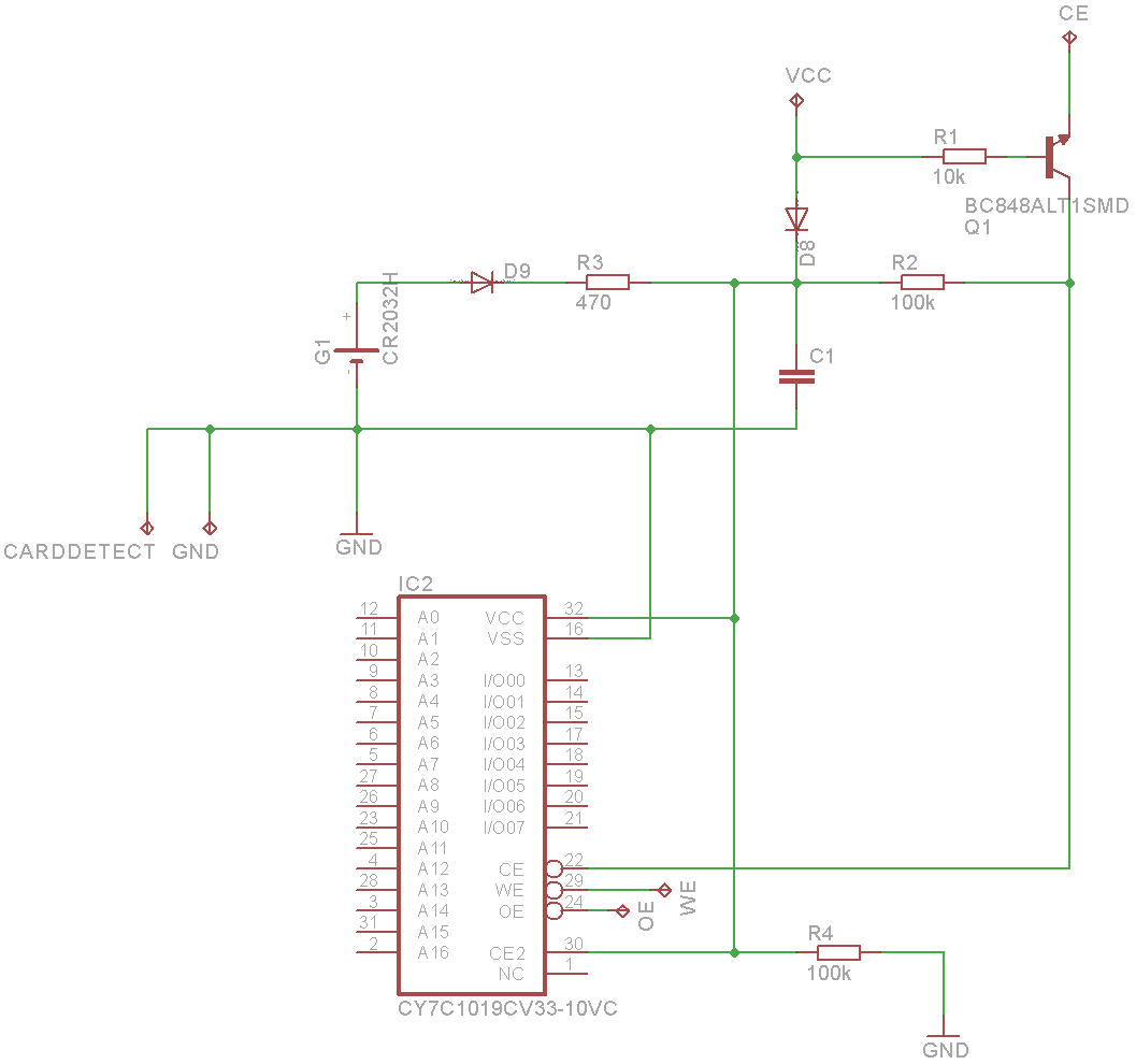

ich habe mir für einen Korg M1 (Synthesizer) eine RAM-Karte nachgebaut.
Die verwendeten Karten sind kompatibel zu den Atari Portfolio
RAM-Karten.
Ich habe einen CY62128
(http://www.classiccmp.org/rtellason/chipdata/cy62128.pdf) als RAM
verwendet und die überzähligen Adressleitungen einfach auf Masse gelegt.
Leider habe ich wohl ein Problem mit der Backupbatterie. Wenn ich die
Karte aus dem Gerät ziehe und zu lange warte, sind die Daten einfach
weg.
Die Steckkontakte sind so angeordnet, dass der Massepin als erstes
kontaktiert, Steuer-, Daten- und Adresspins als zweites und zuletzt der
Kartenerkennungspin (einfach auf Masse gelegt).
Jetzt frage ich mich, ob meine Backupbatterieschaltung korrekt ist, oder
ob mein Problem von den zwei Chip-Enable-Leitungen kommt.
Den invertierten Eingang (CE) verbinde ich über einen Transistor direkt
mit der invertierenden Enableleitung vom Gerät (wenn keine
Versorgungsspannung da ist, ist wird der Pin so auf High gezogen um den
Chip zu disablen). Der nichtinvertierte Eingang (CE2) liegt mit einem
Widerstand auf Masse und wird durch die Versorgungsspannung auf High
gezogen (also wenn die Karte steckt).
Soweit sollte der Chip also, wenn die Karte nicht steckt, disabled sein
und mit der Backupbatterie weiterhin seine Daten behalten?
Schaltbild ist im Anhang, falls sich das mal jemand ansehen könnte, wo
ich da einen Hund reingebaut habe. Adress- und Datenpins habe ich der
übersichthalber mal entfernt.
Danke euch im Voraus.

Es gibt die 'VCC for Data Retention' (Seite 7 von 20) mit minimal 2
Volt, das sollte klappen. Mir ist aber die Schaltung unklar. Warum
nimmst du nicht CE2 mit direktem Vcc vom Korg als Disable Pin und lässt
/CE1 als unverändertem Kontakt zum Korg?
Mit einem Pulldown würde dann sowohl beim Cartridge-ziehen als auch beim
Ausschalten des Synthis CE2 auf low gehen und damit den Chip sperren.
Lt. Datenblatt reicht es, einen der beiden Enable Leitungen zu sperren.
Du musst übrigens floatende Adress- und Datenleitungen am Chip
vermeiden, weil sonst der Powerdown Modus erstaunlich viel Strom ziehen
kann. Mit Pulldowns oder -Ups sind dann die 4µA Data Retention Current
drin.

Das kann man doch leicht nachprüfen, einfach die Spannung des Akkus und
die am RAM im ausgebauten Zustand messen.

danke für die Tipps mit den Daten- und Adressleitungen, werde ich im
neuen Layout übernehmen.
Aber nur so interessehalber: Wie viel Strom würde das Teil dann ziehen?
Mit dem doppelten Chip-Enable habe ich hinterher gemacht, weil ich
dachte, dass es evtl. davon kommen kann.
Habe jedoch das eigentliche Problem finden können!
Die original Karte ist 2 mm dick, meine Platine nur 1,6 mm.
Hier gab es Kontaktprobleme, obwohl die Karte richtig satt drin sitzt.
Auf der Rückseite habe ich einfach ein dickes Stück Folie aufgeklebt,
jetzt geht alles...

Bist Du Dir sicher, dass Du CE2 die richtige Behandlung angedeihen
lässt?
Wenn ich nach dem Datenblatt gehe ist CE invers und CE2 positiv.
In dem Schaltbild ist das aber unter den Tisch geplumpst.
Da Du aber so freundlich warst CE2 nicht verhungern zu lassen -
Dauerversorgung aus der Bakterie - wird die Situation aktiv (CE2) und
inaktiv (CE) geschaffen.
Da ist logisch wahrscheinlich kein Problem aber ob der Stromhunger, im
Bettchen, gedrosselt wird...
Ich würde den Pin CE2 irgendwie mit der Arbeitsspannung und nicht mit
dem Puffer verbinden.
Muss aber nicht sein.

Ich würde erst mal den Stromverbrauch der Schaltung an der Stützbatterie
in den verschiedenen Varianten kontrollieren und am RAM die
Stützspannung messen, bevor ich einen neuen Leiterplattenentwurf
anfangen würde. Evtl. fällen schon durch die Entkopplung der
Stützbatterie 0,8V an einer Diode ab?

Hatte ich ja oben auch schon vorgeschlagen - vermutlich kann man sich
den Großteil der externen Schaltung sparen und stattdessen Pulldowns an
die Adress- und Datenleitungen legen. CE2 geht dann an die Vcc des
Synthis und hat einen Pulldown im Cartridge.
Das sollte trotzdem noch knapp hinhauen, wenn die Batterie ihre
nominellen 3V hat - bis 2V soll der RAM die Daten ja halten können.
