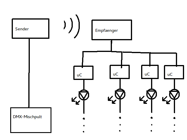

Ich habe eine Projekt, bei dem ein langsam Rotierendes Teil Beleuchtet
werden soll. Diese Beleuchtung soll über ein DMX-Pult gesteuert werden.
Ich habe mir dazu schon einige gedanken gemacht, wie ich es realisieren
würde. Da ich aber in sachen Datenbus-systemen einiges weiß, aber kaum
selber erfahrungen gemacht habe, wollte ich fragen, ob meine Ideeen
sinnvoll und umsetzbar sind.
Zu den Eckdaten: Im anhang habe ich eine kleine Skizze gemacht, wie es
ungefaähr aussehen wird.
Die Distanz zwischen Sender und Empfänger beträgt ca. 4 Meter. der
Abstand zwischen dem Empfänger und den 4 einzelen Steuerplatinen liegt
bei ca. 2m
Beim Empfänger wird auch eine Auswerteinheit sitzen, die die DMX-daten
auswerten und weitergeben soll.
Meine erste Idee:
Die Kabellose Datenübertragung Mittels BTM222 Bluetooth modul. Hat zudem
noch den vorteil, dass ich auch Daten Zurück senden kann, wie z.B.
Spannungswerte und Temperaturen. Und die Strecke zwischen Empfänger und
den Steuerplatinen via CAN. Ich denke, dass ich so die DMX-daten mit
relativ geringer Verzögerung senden und verarbeiten kann.
Die 2te Idee:
Ich habe von Ullrich Radig ein DMX-Funkmodul gefunden, welches mit
bestimmt einiges an arbeit ersparen kann. Nachteil ist davon, dass keine
Bidirektionale Kommunikation mit diesem modul möglich ist. (Soweit ich
weiß) Zumindest nicht ohne eingriffe.
Dir andere Strecke könnte ich mir dann vieleicht sogar klemmen, wenn ich
einfach 4 Empfänger nehmen und das DMX-signal direkt in den 4
Steuerplatinen auswerte. Allerdings weiß ich nicht, wie das system
reagiert, wenn z.B. ein Empfänger das Funksignal nicht korrekt empfängt.
Das sind so ungefähr meine Ideen und vorstellungen. Bin für weitere
Anregungen gerne zu haben. Und bitte startet keine
sinn/unsinn-Diskussion
Danke schonmal für eure Hilfe.
MfG.
Chriss
EDIT: Was noch erwähnenswert ist, dass ich vor habe das ganze mit den
8-Bit AVR Prabblern von Atmel zu realisieren
Moderator (Firma: Titel) Persönliche Seite #4211704
Such einfach in der Bucht mal nach "DMX wireless"...
> . Ich denke, dass ich so die DMX-daten mit relativ geringer Verzögerung
Weil DMX sowieso nicht deterministisch ist, ist diese Forderung ein
wenig kurios. Warum willst du eigentlich unbedingt DMX, wenn du dann
noch zig Protokolle und Busse ins Konzept rein bringst?
Kurz: entweder DMX bis zur Lampe, oder gleich irgendwas selber
Gestricktes...

OP #4213083
Lothar M. schrieb:
> Warum willst du eigentlich unbedingt DMX, ...
Weil Diese Spezielle Beleuchtung Teil einer vorhandenen ist. Da Das
DMX-Pult und die andere Beleuchtungsanlage schon da ist, soll dieses
System in das vorhandene eingebunden werden.
Matthias S. schrieb:
> DMX ist nie bidirektional.
Mir ist klar, dass DMX nur in eine richtung geht. Mir ging es nur darum,
wenn ich sowieso die Daten zum Senden aufbereiten muss um diese über
Bluetooth zu übertragen, kann ich das auch gleich Bidirektional auslegen
um z.B. Sensorwerte auf einem seperaten Gerät anzeigen zu lassen.
> Henne's Site hat auf seinen Seiten viel DMX Projekte, das wäre für deine
> Lichtsteurungen evtl. interessant:
> http://www.hoelscher-hi.de/hendrik/wahl.htm
Danke für den Tip, aber die seite kenne ich schon.
Mein größtes "Problem" ist, dass ich nicht weiß, wie ich am elegantesten
die Daten sende und zu den Steuerplatinen übertrage.
#4213093
@Christian S. (aldebaran22322)
Mit einem fertigen Funkmodul, die gibt es heute tonnenweise. Die
kleineren schaffen die DMX-Baudrate von 250kBit/s nicht, also sollte man
sinnvollerweise einen kleinen uC mit 2 UARTs dazwischen schalten,
welcher DMX mit voller Bandbreite empfängt aber nur ausgewählte Kanäle
per Funk weiter sendet. Die Funkmodule sind meist auch bidirektional.
Gast #4213122
Was spricht dagegen jeder Steuerplatinen einen DMX-Eingang zu
spendieren?
Für die Funkstrecke nimmst du eine fertige Lösung, Wireless DMX oder
meinetwegen ArtNet über WLAN. Dann bekommt jede Steuerung einen
Empfänger, oder du steckst dir ein eigenes "Universum" auf dem Gerüst
zusammen.
Die Rückmeldung würde ich unabhängig davon machen.
