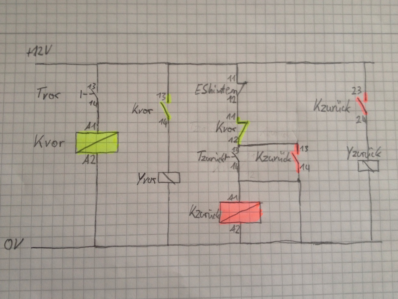

Wenn du sie direkt auf ihn draufschmeißt: Ja.
Im Ernst: zeichne mal ein Konzept für diese Spaltersteuerung auf.
Verwende Schalter und Relaiskontakte. Und bedenke, dass Sicherheit (im
Sinne der Berufsgenossenschaft) nicht ohne Weiteres mit Software
erreicht werden kann.
Wenn du so einen Plan hast, dann poste ihn. Denn dann hat man was,
worüber man diskutieren kann.

von Markus P. (sneakz)
EShinten = Endschalter hinten (wenn der Spalter ganz eingefahren ist)

von Falk B. (falk)
@ Markus Pfrommer (sneakz)
Na da hast du doch deine Schaltung. Wo liegt das Problem? Ach ja, du
willst mit einem uC basteln. Mein Tip. Such dir eine anderes Projekt.
Demm mit dem uC am Bordnetz wirst du als Anfänger nicht so viel Freude
Sie erfüllt tadellos die Forderungen:
Markus P. schrieb:
> Über einen Taster soll der Holzspalter ausfahren (Taster muss betätigt
> bleiben).
> Über einen anderen Taster soll der Spalter zurück fahren (kurze
> Betätigung) bis er auf einen Endscahler kommt.
Und diese Schaltung ist allemal besser als jedes Gebastel mit mit
irgendwelchen Andruinos.
Nur: einen zweiten Starttaster würde ich trotzdem vorsehen...
>>> ... mein Kumpel der den gebaut hat will es eben so.
DU wirst dran sein, wenn ER seine Finger damit abhackt. Und du kannst
dich nicht herausreden, denn Dummheit (oder nennen wir es politisch
korrekt "Nichtwissen") schützt nicht vor Strafe. Wer ein Gerät
automatisieren will, muss sich über gängige Sicherheitsvorschriften
informieren. Und der doppelte Taster ist sicher die primitivste davon.
Das dürfte zum Nachdenken reichen, oder?
> haben.
Ich denke Ihr habt recht. Ich werds mit Kfz-Relais machen. Und zwar ohne
Selbsthaltung beim einfahren. Wenn er es dann unbedingt will muss er es
selber umverdrahten. Hab auch eben erst erfahren dass der Spalter das
ganze Jahr im freien steht. Ist dann wohl nicht perfekt für n uC.

Falk B. schrieb:
> Gehackt wird da gar nix, die Dinger laufen hydraulisch.
Kenne ich. Hab selber einen 12to Spalter. Der hackt ganz hübsch, wenn
sich da mal ein recht astiger Stamm verklemmt. Und genau dann wäre es
interessant, mal kurz reinzugreifen und was zu "richten".
Von daher ist schon diese "Selbsthaltefunktion" sehr bedenklich. So
einen verspannten Stamm umter Spannung zu halten und dann mit der
Kettensäge "nachzuhelfen" kann ins Auge gehen...
> Ist aber dennoch beeindruckend 8-0
Jo, knackt ganz hübsch.
> Die ist ja "nur" zum öffnen.
Nein, sieh den Plan an. Es muss ein "Zurück"-Taster betätigt werden, um
den Rückfahrvorgang einzuleiten. Normalerweise fährt der Zylinder sofort
zurück, wenn einer der beiden "Vorwärts" Taster losgelassen wird.
Wobei, wenn ich drüber nachdenke... ich glaube fast, die Hydraulik
meines Spalters hat auch so eine Selbsthaltefunkttion: sie bleibt im
Spaltvorgang stehen, wenn ich einen der Sicherungsgriffe loslasse. Na
gut, mit einer Hand komme ich wenigstens nicht an die Kettensäge... ;-)
Ich muss das nächste Mal kontrollieren, ob die Hydraulik in diesem
Zustand den vollen Druck auf dem Zylinder hält.
Also Projekt ist beendet und funktioniert ;)
Ich habs jetzt mit Steckkontakten verdrahtet und zwar so dass man auf
den Tastern drauf bleiben muss. Mein kumpel hat gemeint dass es rechtens
ist dass man beim zurück fahren nur kurz nen Taster betätigen muss. Ist
wohl bei anderen Spaltern auch so. Hab ihm dann gezeigt was er umstecken
muss damit das so ist. Gemacht hat aber ers. Dann bin ich aus allem
raus.
