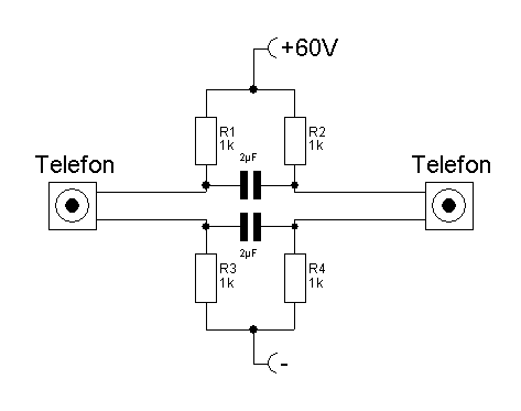

von Günter Lenz (Gast)
Es gibt auch noch andere Lösungen, aber dies
ist die billigste. Wenn du am Nummernschalter
drehst, klingelt es auf der Gegenseite mit 10Hz.

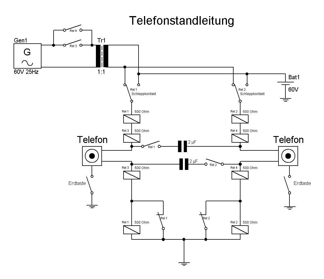

Hier ist eine etwas Bessere Lösung. Früher hatten
die Telefone eine sogenannte Erdtaste, damit wird
hier geklingelt. Es werden vier bifilar gewickelte
Relais benötigt. Bei Rel 3 und Rel 4 werden die
Wicklungen so gepolt, daß sich die Magnetfelder
aufheben wenn durch beide Wicklungen ein Strom
fließt. Diese Relais ziehen dann nur an wenn eine
Erdtaste betätigt wird und leiten damit das
klingeln ein. Die oberen zwei Kontakte
Rel 1 und Rel 2 müssen Schleppkontakte sein,
sonst würden die Relais anfangen zu summen
und nicht richtig schalten.
In der Schaltung war noch ein Fehler.
So ist es Besser.
