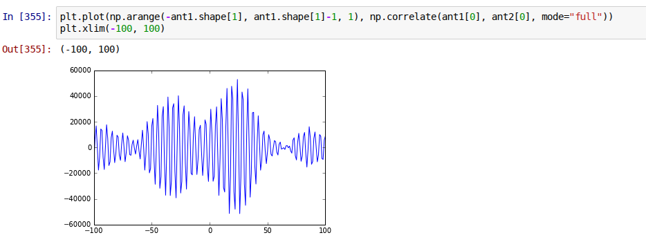

OP #4212497
Die Autokorrelation ist wertlos, oder? Die sagt mir höchstens die
Kohärenzzeit.
Die Kreuzkorrelation, jaa, aber was mache ich dann damit? Die sieht
ungefähr so aus wie im Anhang (für zwei Quellen in unterschiedlichen
Winkeln). Und jetzt?

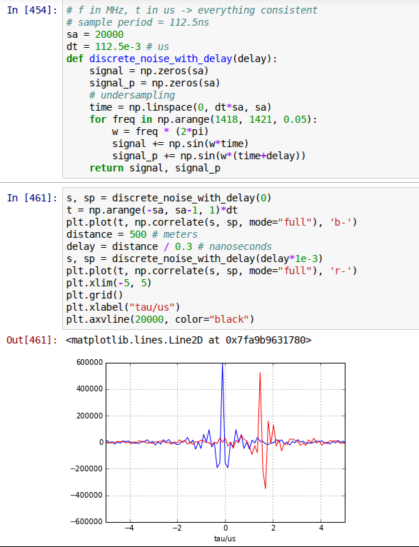

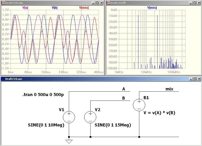

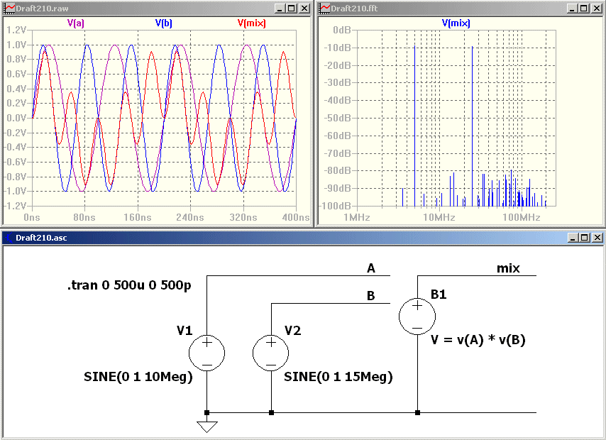

Ich glaube, das muss mal simuliert werden, hihi. Wie würde ich denn
einen Mischer simulieren, kann ich das tun indem ich einfach bei einem
Bandpass-gefilterten Signal in der Fouriertransformation vorne die
Nullen wegschneide und sie hinten wieder anfüge? ;)
Und ooh, richtig, zu der Dispersions-Sache ist mir eingefallen dass man
dafür normalerweise so ein PhaseCal-Signal einspeist. Das sind quasi
Töne mit 1 MHz Abstand über das Band verteilt oder so. Damit kann man
das dann wegkalibrieren.

Früher hat man so etwas analytisch gelöst, und was den Mischer angeht,
sollte das ein Abiturient eigentlich auch heute noch können.
Ich habe hier ein kleines Büchlein aus 1973, gespickt mit Trigonometrie

OP #4219331
B e r n d W. schrieb:
> Die beiden Signale werden beim idealen Mischer einfach multipliziert. Es
> entsteht die Summe und der Differenz der beiden Frequenzen. Das
> ungewünschte Produkt muss dann weggefiltert werden.
Ja, danke, die Frage war blöd formuliert. Ich hab mich nur gewundert, ob
ich irgendwas beachten muss außer einfach das Spektrum rumzuschieben.
Aber eigentlich ist relativ klar, dass das nicht der Fall ist.
Gruß,
Sven
