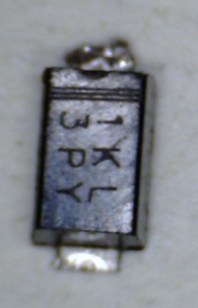

Hallo Forum!
ich habe hier ein BMV700 (Batteriemonitor) wo folgendes Bauteil
ausgestiegen ist.
Ich vermute es ist eine Diode, Spannungsfestigkeit müßte mindesten 100V
sein, da das die maximale Betriebsspannung ist.
Danke!
von Gleichrichter (Gast)
Größe ist ca. 1,8 x 2,8mm
könnte SUB SMA sein

Peter schrieb:
> erster hit in google "SMD CODE 1LK"
der erster Hit, ist nicht immer ein Treffer
dort ist ein Spannungsdetector mit SOT-23-5, weit weg von einem Hit
paßt von der Bauform und von der Anwendung, allerdings ist die
Bauteilbezeichnung "HS 1KL" aber der Marking CODE "HKL"
Denke aber trotzdem, dass müßte sie sein
Ja, die gibts von verschiedenen Herstellern, mit geringfügig
verschiedenem Marking.
http://www.hygroup.com.tw/downloads/prod/file/20150325105730_1.pdf
Geh davon aus.
