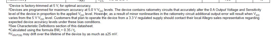

ich versuche mit dem Stromsensor ACS758ECB-200U-PFF-T den Stromfluss
zwischen Akku und Fahrtenregler zu messen. Der Stromsensor ist wie im
Schaltplan angeschlossen und wird mit 3,3V versorgt. Nun messe ich mit
dem Multimeter am VOIUT eine Spannung von 0,4V bei 0A. Es sollten bei 0A
ungefähr VCC/2 gemessen werden.Der im Datenblatt angebene Tiefpassfilter
ist noch nicht in meiner Schaltung eingebaut.
Kann mir einer sagen was ich falsch gemacht habe?
Vielen Dank
Gruß Detlef

Der Baustein ist die "U" Version, die misst eben von 0..200A und hier
sind 0A 0,4V. Die "B" Version misst +- 200A hier liegt 0A bei Vcc/2.
Gruß Holger...

Dann müsste man doch wie folgt IP berechnen:
Aus Diagramm:
x-Achse= IP; y-Achse= VIOUT-V
y = m * x +n mit n=0
x = y/m
IP = ( VIOUT-V0 )/ m  mit m=0,0145
z.B VIOUT = 3,3 V; V0 = 0,4 V; m = 0,0145 V/A
IP = ( 3,3 V-0,4 V )/ 0,0145 V/A = 200 A
