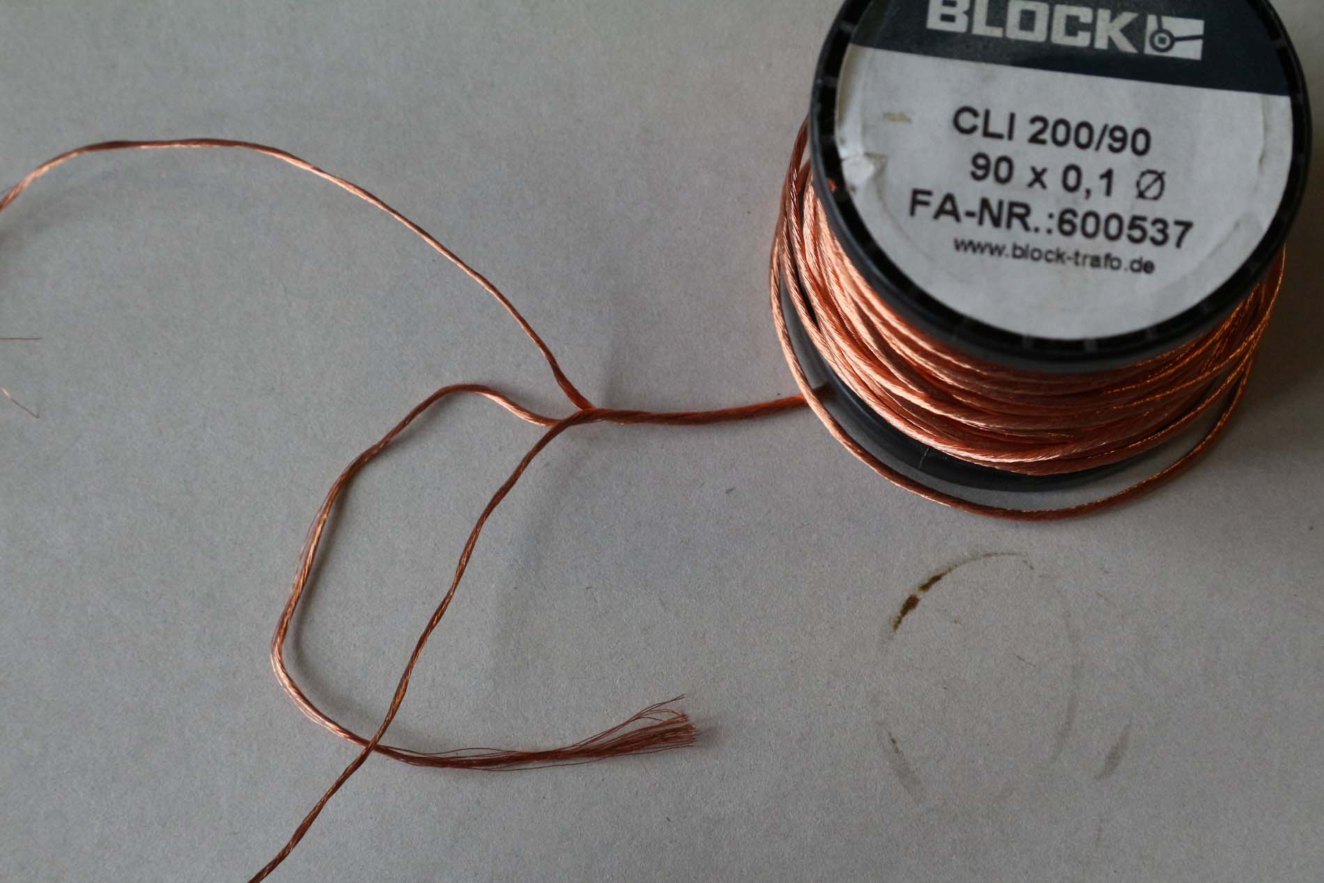

#4214039
Klär mich auf (Neugier):
a) Warum mehrfach verdrillt?
b) Zumindest das 120 x 0.1 ist in mehreren Strängen verdrillt.
(4 Stränge je 30 x 0.1? 8 je 15 x 0.1? Müsste ich im Keller nachsehen.)
c) Wenn du weiter verdrillen willst, was würde dir eine bereits in
Strängen verdrillte Litze als Ausgangslitze nützen?

#4214243
Ist Mehrfachverdrillung da besser als Einfach? Könnte sein...
> Sicher? Aus dem Datenblatt ist das nicht ersichtlich.
Junge, wenn ich dir schreibe, dass ich das Zeug hier habe, muss ich wohl
sicher sein... Du nötigst mich, auf meine alten Tage in den Keller zu
gehen um Beweise zu erbringen...
Die drei Stränge je 30 Adern habe ich nicht von Hand separiert.
Allerdings laufen die Adern immer noch weitgehend parallel, vielleicht
ist das nicht so gut.
