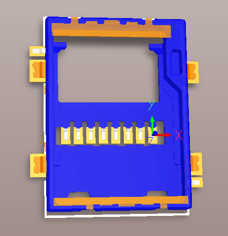

Hallo zusammen Weiss jemand, wie man bei diesem Kartenhalter die SD-Karte einlegt? Danke schonmal
Hier noch ein Bild dieses SD-Kartenhalters
#4213155
Claudio H. schrieb: > Weiss jemand, wie man bei diesem Kartenhalter die SD-Karte einlegt? Steht doch im Datenblatt: Manual insertin/removal Genau so, wie bei billigen Card-Readern: Karte von Hand reinstecken und auch wieder rausziehen. Also kein Push-Push-Mechanismus, wo die Karte beim Reinstecken einrastet und man zum Rausnehmen wieder draufdrückt.
Deckel aufmachen und von oben einlegen.
Dazu zieht man den Deckel ein kurzes Stück nach unten.
holger schrieb: >>Hier noch ein Bild dieses SD-Kartenhalters > > Deckel aufmachen und von oben einlegen. > Dazu zieht man den Deckel ein kurzes Stück nach unten. Achsoo das teil ist mit Deckel!! Danke :)
#4213159
Claudio H. schrieb: > Weiss jemand, wie man bei diesem Kartenhalter die SD-Karte einlegt? Natürlich so, daß die Kontakte passen. Was dich vielleicht verwirrt: Nein, dieser Halter enthält tatsächlich nix zum Halten. Das ist eigentlich nur 'ne Kontaktierung mit Führung. Der Druck von oben muß vom Gehäuse kommen, was dazu natürlich auf das Innenleben abgestimmt sein muß. Typische kostenoptimierte Handy-Scheiße. Nix für Bastler.
c-hater schrieb: > Was dich vielleicht verwirrt: Nein, dieser Halter enthält tatsächlich > nix zum Halten. Ja das hat mich definitiv verwirrt! Gut dann schnell weg damit! Danke

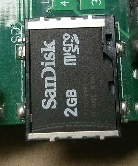

Moinsen, nein der SCHD3A0100 hat keinen Deckel. Das wären die SCHB1xxxxx Typen.
So sieht das Ding in natura mit SD Karte drin aus. c-hater schrieb: > Was dich vielleicht verwirrt: Nein, dieser Halter enthält tatsächlich > nix zum Halten Klar hält es. Dafür sind die kleinen Metall Streifen oben und unten da.

ist auf dem Bild doch recht gut zu erkennen: Karte mit schmalem Ende zuerst einsetzen (ganz nach vorne), runterdrücken und dann ein wenig in Richtung breites Ende unter die Blechnase schieben.
