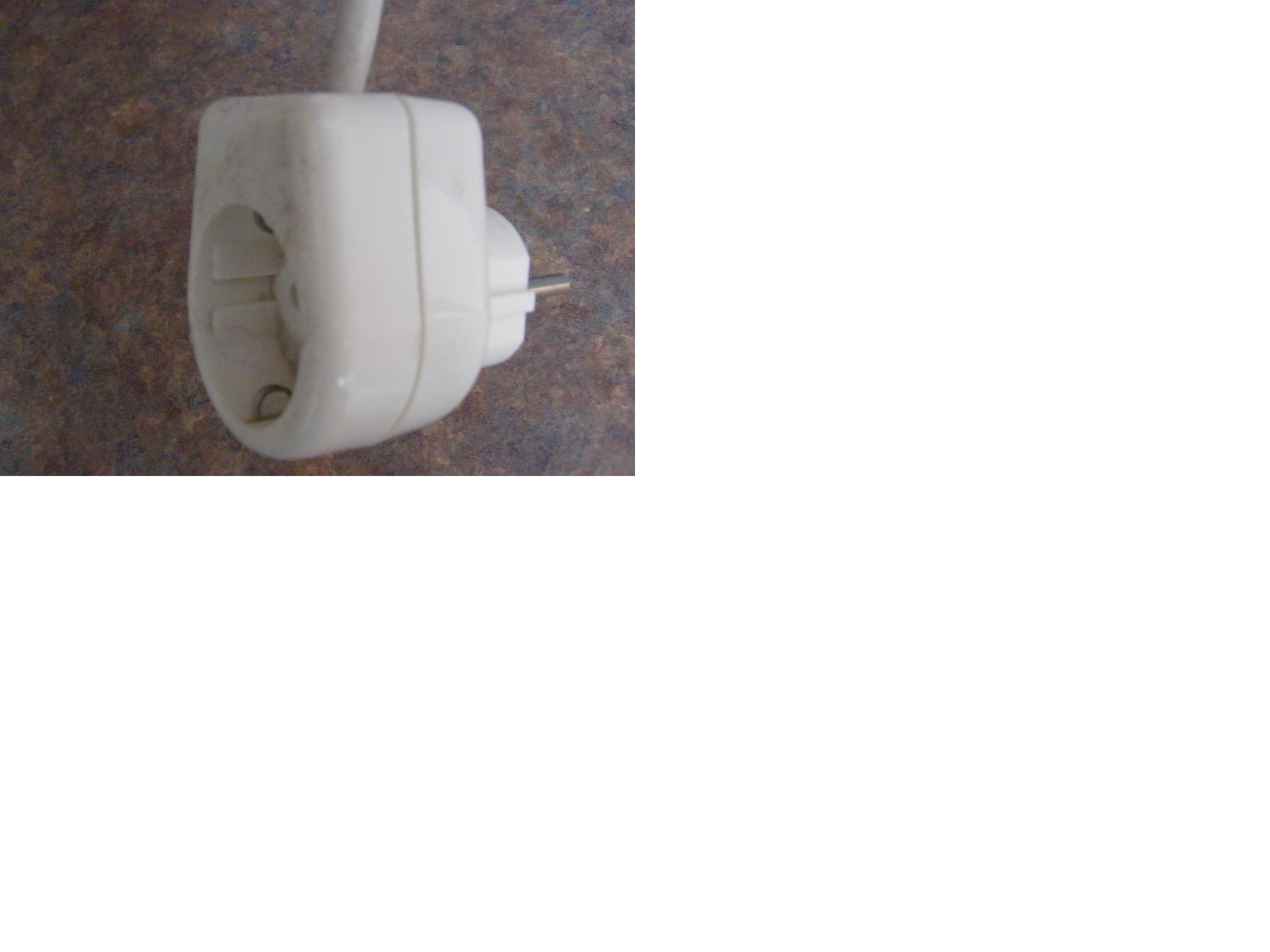

(Firma: FULL PALATINSK) Persönliche Seite #4213812
ich hab mir mal nen Adapter gebastelt.
Verlängerungskabel mit Messabzweigung:
Leitung aufgetrennt, Steckdose in Reihe zu einer Ader.
Ein angeschlossenes Gerät läuft also nur, wenn der Strom durch die
Ampere+Com Buchsen eines Multimeters läuft.
Dazu ein Messkabel mit BananenSteckern fürs Multimeter
und einen normelen Euro Netzstecker.
#4213824
oszi40 schrieb:
> Es gab auch Adapter bei Pollin, die für solche Zwecke ganz nützlich sein
> könnten.
Besser erhältlich sind solche Stecker:
http://ecx.images-amazon.com/images/I/71GRIhFMWNL._SL1181_.jpg
Die öffnet man, dann schliesst man parallel zum Schalter
ein Stück zweipolige Leitung an und an deren Ende eine
Europakupplung. Dort kann man denn problemlos per Bananen-
stecker ein normales Amperemeter anschliessen.
