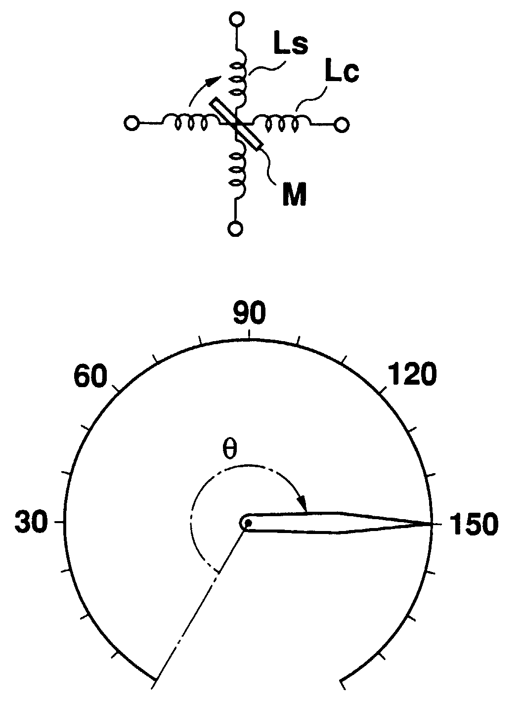

Nun bin ich selbst auch dabei ein Tacho bzw dessen Instrumente direkt
anzusteuern. Leider bisher nur per linearer berechnung der Die
Drehspulmesswerke bewegen sich auch durch jeden Quadranten bis zum Ende,
jedoch schwankt die Genauigkeit der angezeigten Werte sehr stark je nach
Bereich, sodass ich nun schon seit Monaten versuche eine gescheite ergo
schmale sin/cos lookup Tabelle einzupflegen, scheitere jedoch an meinen
dafür wohl doch noch zu geringen C Kentnissen... Oder ich stelle mich
einfach nur zu dumm an.
Doch bevor ich hier einfach nach nem C Codebeispiel bettle wollte ich
mich mal bei den Profis erkundigen ob ich denn mit meinem Ansatz
generell richtig läge.

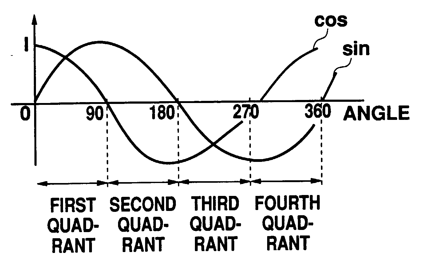

Die invertierung der Spulenantreibenden Portpins je nach Quadrant
geschieht ja im Programm, also braucht die lookup Tabelle schonmal keine
negativen Werte.
Zudem ist der Cosinus einfach nur Sinus + 90° ,also brauch man in seiner
Tabelle doch nur einen gleichgerichteten Sinus einer bestimmten Länge
(je nachdem wie gut man es programmieren kann ja nur 45°) um alle Winkel
bzw Sollwerte ansteuern zu können.
Ich suche ja sonst immer so lange nach Beispielen in C bis ich was
verwertbares gefunden habe von dem ich etwas gescheites lernen kann aber
bei diesen speziellen Air Core Metern finde ich leider nichts
brauchbares.
Mir ist nicht klar, was da jetzt das grosse Problem sein soll.
Die sin/cos Tabelle erzeugt man sich sinnerweise zb mit Excel. Zb. pro 1
Grad schreibt man sich zb den Sinus Wert in eine Tabelle (die dann im C
Programm zum Array wird). Sinnigerweise wird man sich dann auch gleich
noch den Tabellenwert so umrechnen, dass man ihn gleich für zb eine PWM
brauchen kann, ohne dass man im µC dann noch gross rumrechnen muss.
Du brauchst nur eine einzige dieser Funktionen über 90° oder pi/2
tabelliert. Der Rest ist Adressierung.
Wenn du weisst, dass deine Argumente äquidistant sind und du über eine
genaue Gleitkommaarithmetik verfügst, kannst du unter Verwendung der
Additiontstheoreme sogar mit einem einzigen Wert auskommen und so
Speicherplatz gegen Rechenzeit eintauschen.
Je nach Aufgabenstellung ist es evtl. sogar möglich ganz auf derartige
Klimmzüge zu verzichten, wenn man sich erinnert, dass diese Funktionen
ja ursprünglich am rechtwinkligen Dreieck definiert sind; der Sinus z.B.
als Verhältnis von Gegenkathete zur Hypotenuse.
Wenn also zufällig schon deine Eingangsdaten in dieser Form vorliegen,
genügt eine simple Division...
(Firma: matzetronics)
Hier ist ein kleiner Online Tabellengenerator mit einstellbaren
Parametern:
http://www.daycounter.com/Calculators/Sine-Generator-Calculator.phtml
Erzeugt Copy&Paste fähige Tabellen für C/C++.
Du machst dir dann zwei Pointer auf die Tabelle (einen für Spule 1 und
einen für Spule 2), die du mit deinem Messwert auf der Tabelle hin- und
herschiebst. Die Tabellenwerte schickst du auf 2 PWMn und diese auf die
Spulen.
