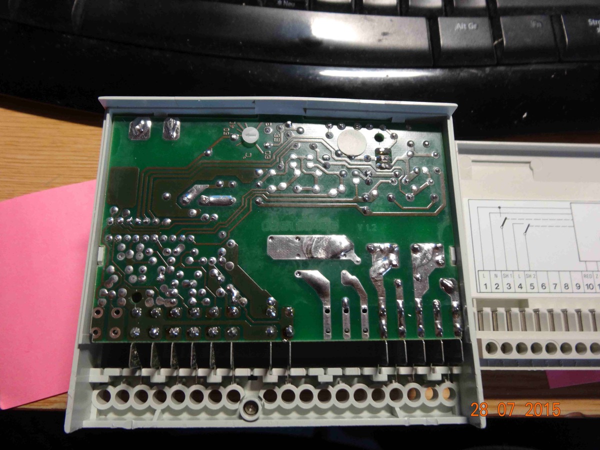

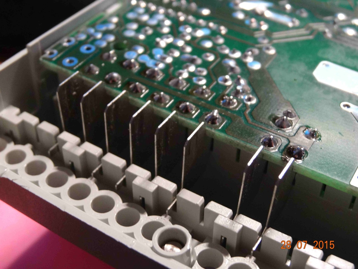

Ich will meine Elektro-Speicherheizung umbauen. Ich will aber erreichen,
dass die normalen Regler im Notfall wieder eingesetzt werden können.
Dieses wäre möglich, denn die Originalregler haben eine Basisplatte, an
der die gesamte Verdrahtung auf der Hutschiene sitzt und das Oberteil
aufgesteckt wird.
Ich habe aber noch nirgendwo solche Gehäuse gefunden. Ich habe nun zwar
einen alten Regler über ebay bekommen, aber ich brauche drei.
Hat da jemand einen Tipp für eine Bezugsquelle? Anbei Bilder der
Gehäuse.
Danke und Grüße
Hans-Joachim

Du brauchst doch bloss die Platine aus dem Gehäuse herauszunehmen, und
dort deine Platine einzusetzen mit denselben Kontaktfingerzungen an
denselben Stellen (muss sowieso sein wenn du in die Kontaktreihe
willst).
Ansonsten ist Spritzguss ein kundenspezifisches Teil, also suche eine
andere alte (defekte) Steuerung von der du das Gehäuse nimmst.

OP #4215983
Hallo!
Ich glaube, hier ist was schief gelaufen.
Auf dem einen Bild sieht man die graue Grundplatte, das ist die mit den
paar Zahlen drauf.
Diese ist in einem Schaltkasten auf einer Hutschiene montiert und mein
oberstes Ziel ist es, die so zu belassen wir diese ist.
Das Oberteil, das ist die Leiterplatte die man sieht, kontaktiert beim
Aufstecken mit den vorne sichtbaren Kontakten mit der Grundplatte.
Komplette Umbauten sind nicht mein Ziel und das mit der Lieferadresse
beim Nachbarn lassen wir auch bleiben.
Ich hatte gehofft, dass so was schon mal jemandem unter gekommen ist.
Aber dem ist wohl nicht so - daher muss ich da meine Idee fallen lassen.
