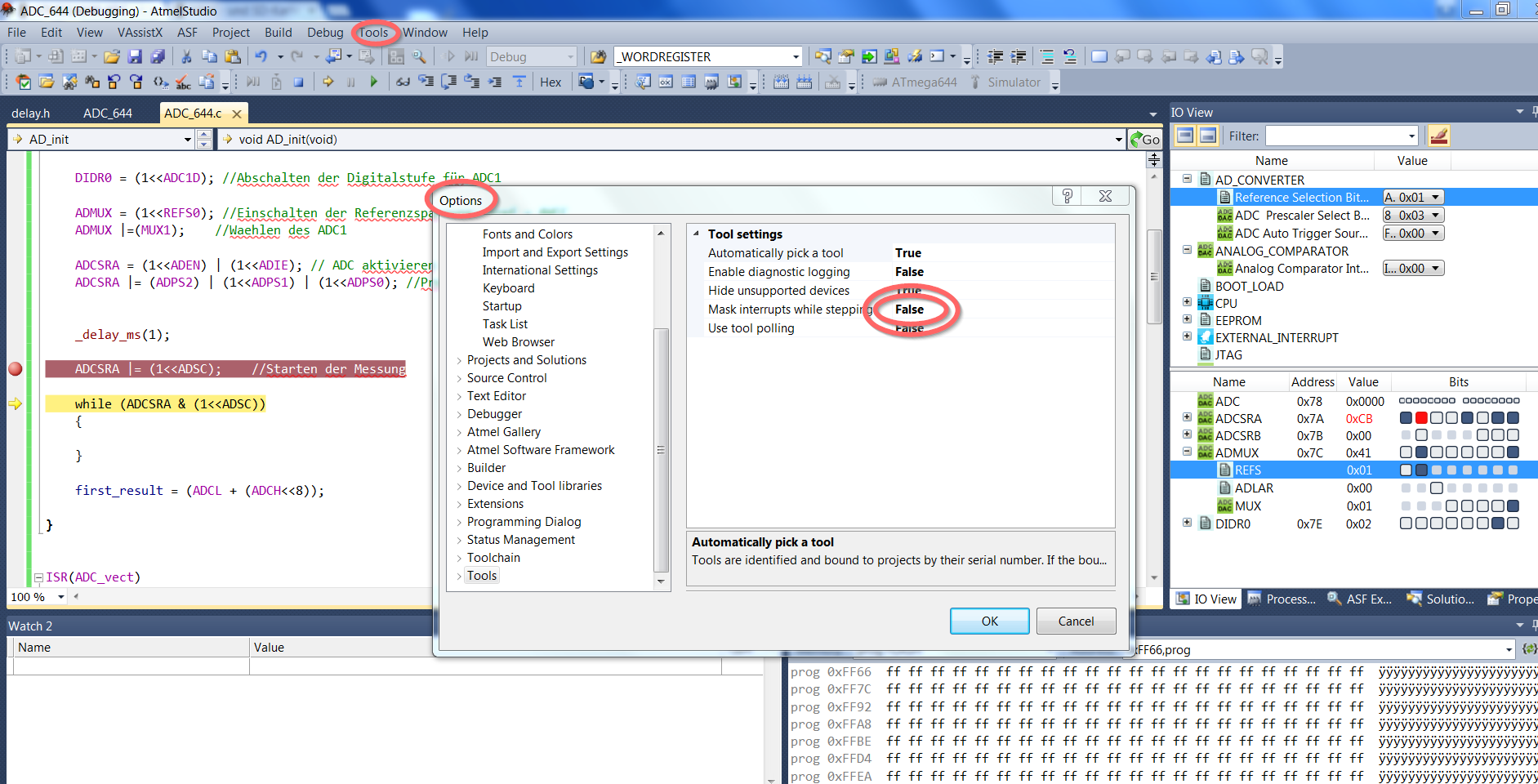

3 Möglichkeiten
* An dem Code, den du nicht gezeigt hast
* Du hast im Atmel-Studio die Freigabe beim Debuggen für ISR nicht
eingeschaltet, so dass ein Breakpoint in der ISR nicht anspricht
* Du hast mit F10 nicht weit genug durchgesteppt. ADSC kommt in deiner
AD_init() (bei eingeschaltetem Optimizer) erst dann, wenn man das erste
mal F10 drückt, während die Zeilenanzeige des Debuggers schon auf der
Zeile mit dem while steht. Aber es kommt.
Wenn ich deinen geposteten Code compilierbar mache und im Simulator
durchlaufen lassen, ist alles in Ordnung und verhält sich so wie
erwartet.
OP
Dies ist der gesammte Code. Wie schalte ich die Freigabe der Isr denn
ein beim Debugger? Auch wenn ich f10 drücke, bei mir setzt er das
adsc-bit nicht.
In der Praxis merke ich das auch, pb7 wird nicht getoggelt also kein
Sprung in die isr
So so.
Und warum musste ich dann Variablen nachdefinieren und die Hälfte der
Hauptschleife auskommentieren, wenn das der komplette Code ist?
> ein beim Debugger?
Siehe Bild
> adsc-bit nicht.
Siehe ebenfalls Bild

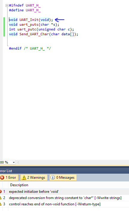

Habe mir meinen geposteten Code noch mal angesehen. Ich hatte doch nicht
alles gepostet. Sorry :(
Im Simulator setzt er das Bit, aber bei meinem realen uC funktioniert es
weiterhin nicht.
Edit: Ok, jetzt funktioniert es. Ursächlich war anscheinend, dass ich
meine Funktion start_converting(); mit in der Schleife stehen hatte.
Schreibe ich die Funktion außerhalb der Schleife geht es.
Ich habe den Code noch ein wenig umgeschrieben, um einen Mittelwert zu
bilden, bekomme jetzt jedoch folgenden Fehler, den ich nicht so ganz
nachvollziehen kann. Ich hatte nur´eine Header-Datei neu eingefügt
