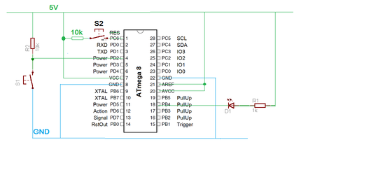

Moin,
ich benötige eure Hilfe.
Ich würde euch bitten mir zu helfen. denn ich brauch eine Schaltung für
den Atmega 8.
Die Hardware beinhaltet folgendes:
1 Taster den ich einlesen möchte und 1 LED´s den ich ansteuern will.
LED´s werde ich folgendermaßen anschließen
https://www.mikrocontroller.net/articles/Datei:Led.gif
die Taster so:
https://www.mikrocontroller.net/articles/Datei:Taster.gif
Spannung / Strom
5V / max. 2000mA
So jetzt kommt die Vorgabe wofür ihr mich am liebsten erhängen würdet,
jedoch brauche ich diese Schaltung mit dem minimalsten Bauteil Aufwand.
Ich hab viele Schaltungen unter anderem auch in diesem Forum im Tutorial
gefunden, jedoch noch keine die "nur" das Notwendigste beinhaltet.
Was brauche ich / was habe ich.
Ein Takt IC brauch ich nicht ich werde den integrierten Nutzen (Exakte
Zeiterfassung ist für die Anwendung nicht notwendigt)
Keine weiteren Schnittstellen (ISP), denn der Controller wird auf dem
MK2 Board programmiert.
Meine Spannungsversorgung ist ausreichend Stabil, so das ich vorerst
keine Bauteile zur Stabilisierung bzw. zum Schutz einbauen will.
(kondensator, Sicherung und Widerstände etc.) Es sei denn, diese sind
Notwendig !
Die Spannung besitzt zudem eine Sicherung.
Ich benötige keine LED´s die mir den Betriebszustand oder sonstiges
zeigen
Reset Funktion muss gegeben sein!
Über den Sinn und Nutzen dieser Schaltung brauchen wir nicht zu
streiten. Als erfahrener SPS Programmierer, weis ich wie nutzlos ein
solcher Aufbau ist. jedoch würde ich mich sehr freuen, wenn ihr mir
helfen könntet, da hier wirklich nicht mehr nötig ist und ich null
Ahnung von Hardware habe.
Und warum ich den Atmega 8 hierfür verwende? ganz einfach hab hier noch
paar die Sinnlos rumliegen ;)!!
Anbei eine Schaltung von mir. Ich hoffe die gewünschten Funktionen
bleiben erhalten.
Klappt mein vorhaben in diesem Falle, sodass ich den Controller aus dem
MK2 entferne und in die neue Hardware Umgebung einstecke oder geht mir
das Programm flöten?
Gast #4214798
> Notwendig !
Die Entkoppelkondensatoren zwischen Vdd und Vss würde ich nicht
weglassen.
Nimm einfach diese Schaltung:
https://www.mikrocontroller.net/wikifiles/f/f6/Mega8_Tutorial.png
und lass den Oszillator und die ISP Stecker weg, dann hast du eine
Funktionierende Minimalbeschaltung.
Ja, ich würde mir das aber nicht antun und einen ISP-Stecker einplanen.

Wenn es auch ein 328er sein darf, dann ist meine Minimalschaltung,
insbesondere für deine Anwendung, ein chinesischer Arduino Nano Clone.
Gibt's für 3€, paßt auf's Steckbrett und läßt sich einfach per USB
programmieren. Damit sind viele Einstiegshürden schon mal weg. Die
Arduino Software braucht man dazu nicht, ist aber ein einfacher Test, ob
alles tut. Und die gewonnenen Erkenntnisse kann man dann auf "bare
metal" weitermachen.
Gast #4214819
hi,
Warum sollte das nicht gehen? Ein Widerstand und ein Taster für die
Reset-Schaltung ist im Prinzip genug. Ich empfehle auch noch einen
Abblockkondensator. Den und den Reset-Widerstand kannst Du im IC-Sockel
unter dem AVR einlöten. Mache ich auch immer so.
Vorsicht übrigens, falls Du dann doch nur 3,3V verwenden willst. Das
geht nicht beim atMega8, nur beim 8L. Da bin ich verzweifelt bei der
Fehlersuche...
Gruß Stefan
Gast #4214823
Nachdem noch keiner was dazu gesagt hat:
Mach den Kurzschluss von Aref (Pin 21) nach +5V weg.
Das war mal bei einem prähistorischen Ur-Ahn des Mega8 nötig, seit
Jahrzehnten kopiert eine Newbie-Generation diesen Fehler auf der Suche
nach der "einzig wahren Grundschaltung" für die nächste weiter.
Du nutzt keinen ADC, also lass Aref offen.
Wenn du doch den ADC nutzen willst, warum mit den ungenauen 5V aus der
Versorgung als Referenz? Der Mega hat eine eigene
Referenzspannungsquelle.
also: nur Kondensator gegen GND an den Pin.
Falls du echt wirklich unbedingt Vcc als Aref nutzen willst: Kann man
per Software einstellen. Hardware bleibt: Kondensator gegen GND an
Aref-Pin.
#4214831
Der Taster S2 ist anscheinend falsch angeschlossen. Damit kann man
keinen Reset auslösen. Die 10 kOhm gehören direkt zwischen VCC und dem
Reset-Eingang, und der Taster zwischen Reset-Eingang und GND.
Hat schon jemand erwähnt, dass die Stützkondensatoren fehlen? ;-) 100 nF
keramisch, keine anderen.
