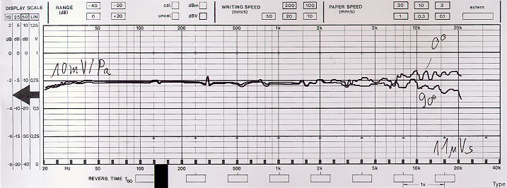

So wichtig ist das aber auch die: Die beiden Diagramm geben den
Frequenzgang meines Messmikros an: Oben der vom Hersteller, unten der
nachgemessene. Keine Ähnlichkeit. Ich bezweifle den korrekten
Systemaufbau des Nachgemessenen.

Der Frequenzgang im Datenblatt ist sehr geradlinig. Eine Vermessung
zeigt aber dass das Mikro über den gewünschten Frequenzgang +-3db
Abweichung hat. Das ist noch ok. Wenn ich über alles so +-5db habe
sollte das passen.
