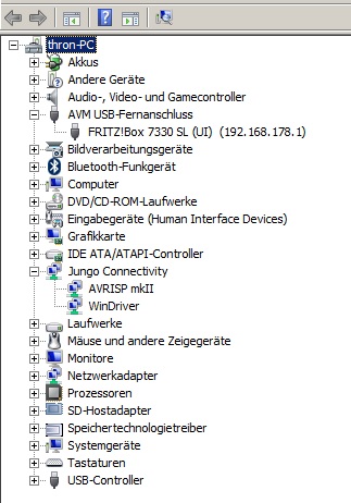

AVR Studio 6.2 --> dort ist der Brenner und der ATMega8 ansprechbar und
wird erkannt.

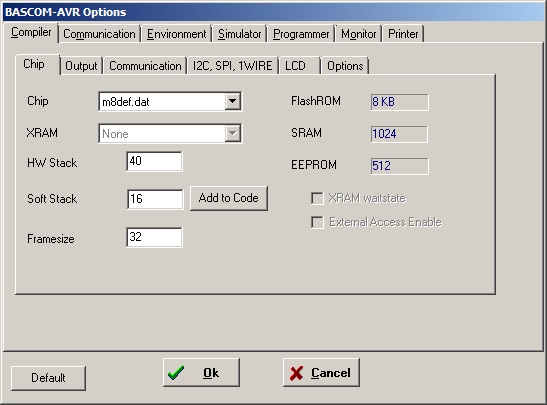

Bascom 2.0.7.5 Demo-Version + libusb-win32-bin-1.2.6.0
AVR-Options (jpg)
Treiber sehen wie folgt aus (JPG).

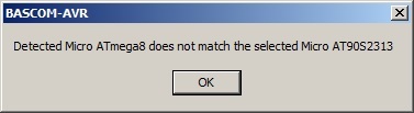

Taste F4 für Commpilieren und Brennen --> Fenster 1 (jpg)
Wenn ich auf Chip-->Identify gehe kommt Fehlermeldung (jpg), drücke ich
okay erkennt er den chipt scheinbar doch und zeigt ihn mir an.

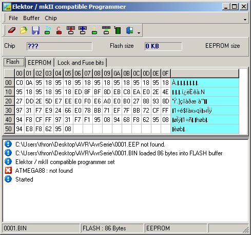

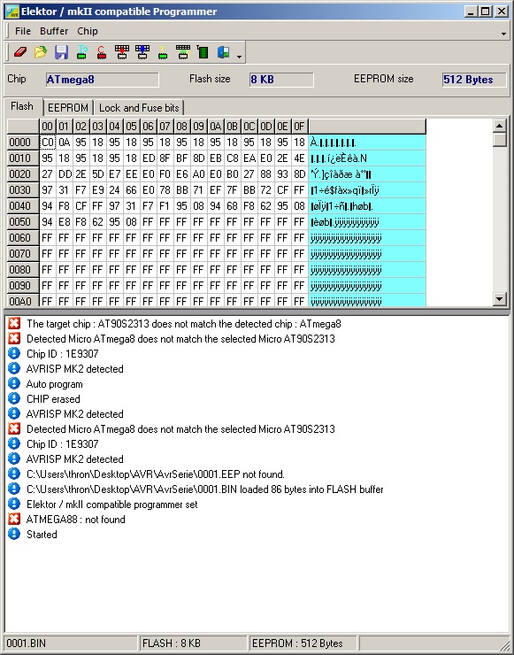

Wenn ich dann die Daten brennen will kommt wieder folgende Fehlermeldung
(Felehrmeldung.jpg) und in der Statusleiste sind folgende Fehler zu
sehen (Statusleiste.jpg).
Bascom greift wohl im ersten moment auf die Datei 2313DEF.dat statt auf
m8def.dat zurück. Lösche ich diese aber aus dem Verzeichnnis und lasse
ihm nur noch die m8def.dat übrig, kommt bei Chip-ID nur FFFFFF raus.
