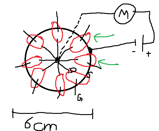

Hallo allerseits!
Habe eine Schaltung gebaut, in der 8 MOSFETs parallel einen maximalen
Strom von 800A schalten. Das Problem ist nun folgendes: Wenn dieser
maximale Strom fließt brennen immer zwei MOSFETs durch, obwohl das
gesamte Mosfet-Array 1400A aushält.
Die MOSFETs sind sternförmig angeordnet (s. Skizze), die Sourcen sind
alle mit der kreisförmigen Kupferschiene verbunden, die Drains jeweils
sternförmig inne Mitte. Jetzt das merkwürdige: Es brennen immer die
MOSFETs durch, die am nächsten an Minuspol-Verbindung sind (Grüne
Pfeile). Die anderen MOSFETs werden normal warm und bleiben
funktionstüchtig.
Liegt das wirklich an dem kleinen Wegunterschied des Kupfers, das ein
MOSFET durchschmort, die anderen gerademal lauwarm werden?
PS: Die Kupferschienen entsprichen einem Querschnitt von 12mm².
Gast #4215930
Sterben die an Überspannung? Was denkst Du?
Hast Du evtl. mal ein Foto vom Aufbau?
Wird der Motor mit PWM betrieben?
Snubber parallel zu den Fets?
Kreisförmig ist ansich richtig. Dann aber von jedem Fet einen kurzen
4-6mm² zu einem Sternpunkt führen. Von dort weiter.
In der >Rewgel sterben die Fets an Überspannung.(Avalanche-Betrieb)
Wie sieht die Ansteuerung aus? Welche Treiber? Für jeden ein? oder alle
Fets an einem Treiber. Schaltzeiten sind auch ernorm wichtig.
(Firma: http://www.gyurma.de) #4215942
Tja das ist eine sehr schöne Skizze. ;)
Bitte teile uns mal die Typen der Mosfets mit, das hilft enorm.
Wird das als Schalter oder als Linearregel-Verstärker benutzt?
So, ohne zu wissen welcher Mosfet es ist:
- Zu wenig Spannung an den Gates, dadurch werden sie nicht ganz geöffnet
- Ja, bei den Strömen sind paar cm Kupfer schon als Widerstand
anzusehen, und bei den niedrigen Rdson ist dann schon die Kupferlänge
schützend für die anderen, weil ja der meiste Strom über die ersten 2
fließt.
Sternpunkt ist eine echte Abhilfe.
Und vergiß nicht, die Gates brauchen auch noch jeder einen Widerstand um
parasitäres Schwingen zu unterbinden.

@ Langerleiter (Gast)
Ohne Kühlung?
Aber der Anschluß am Außenring ist NICHT koaxial! Das holst du dir
statisch und vor allem dynamisch schön unsymetrische Belastungen der
MOSFETs an den Hals!
>Pfeile).
Logisch.
Auch. Aber ggf. auch am nichtsymetrischen Magnetfeld bei den dynamischen
Schaltvorgängen.

Gast #4216069
Wahrscheinlich kommt zusätzlich die Wärme aus den 800A durch die
Kupferschiene, das sind ja am Anschluss die ganzen 800A und nehmen dann
von MOSFET-Lasche über MOSFET-Lasche bis zur gegenüberliegenden Ecke auf
0A ab. Ebenso ist der Spannungsabfall zwischen den MOSFETs am Anfang
viel höher als weiter hinten.
#4216156
Eine Leitung hat typisch 10nH pro cm Länge.
Wenn du im Ring einseitig einspeist, werden die nächstgelegenen MOSFETs
Strom 'sofort' übernehmen, während die weiteren wie hinter einer Drossel
den Strom zeitversetzt übernehmen.
Es hilft nix, es muss 'vollsymmetrisch' aufgebaut werden, indem !alle!
Leitungen gleich lang sind. ArnoR hat das schon richtig skizziert.
