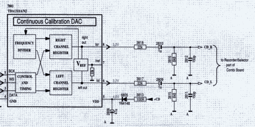

bei einem alten Philips CD-Player mit gutem Klang ist schon seit ewigen
Zeiten das CD-Laufwerk kaputt (wahrscheinlich ist die Diode
durchgebrannt o.ä.). Das Radio funktioniert noch wunderbar.
Vor kurzem habe ich dann gesehen, dass man beim Chinesen für kleines
Geld Bluetooth Audio Module kaufen kann. Daher kam ich auf die Idee, das
Ausgangssignal vom CD-Teil abzuklemmen und das Bluetooth Modul daran
anzuhängen. Allerdings weiß ich nicht, ob das so ohne weiteres geht
wegen Impedanzen und Amplitude vom Signal usw. Ich hoffe, ihr könnt mir
da weiterhelfen.
Als BT-Modul würde ich gern das KRC-86b mit CSR8630 oder XS3868 mit
OVC3860 verwenden.

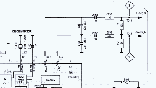

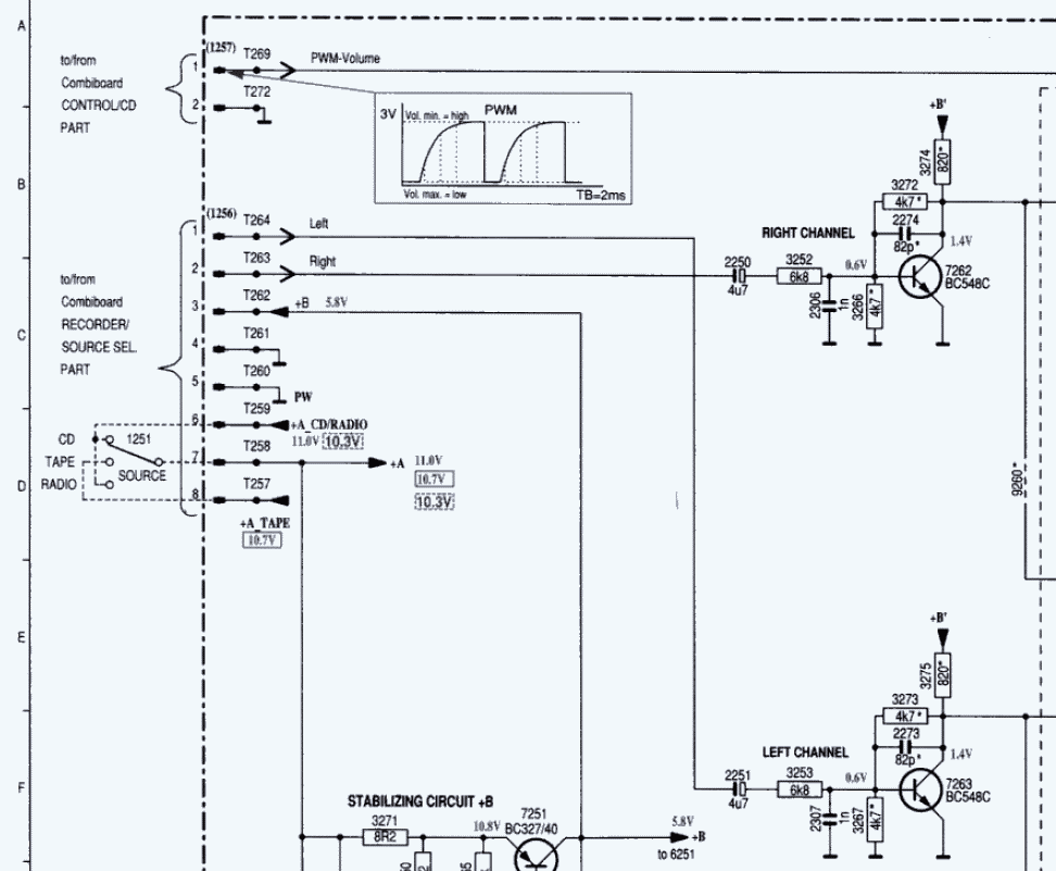

Das Service Manual habe ich mir besorgt und mal in die Schaltpläne
reingeschaut. Bei dem Radioausgang steht etwas von 0,6 V, bei dem
CD-Ausgang etwas von 3,2 V. Die Ausgänge (R und L) gehen nur noch über
einen Umschalter und dann direkt auf Right und Left.
Wenn ich eines der oben genannten Bluetoothmodule direkt bei CD_R und
CD_L anschließen will, was muss ich da bzgl. Impedanz usw. beachten?
Benötige ich da noch eine weitere Schaltung?
Vielen Dank für eure Hilfe!
Ich hoffe, die Screenshots passen zur Netiquette. Die Qualität war
leider vorher schon so schlecht.

die 3,2V aus dem DAC werden von darauffolgenden Spannungsteiler noch mal
um Faktor 3,2 verringert, daher kommen ca 1V am Ende raus.
Gundsätzlich geht dein Vorhaben. Erfahrungsgemäß ist die Audioqualität
der billigen Chinateile im Vergleich zu CD  aber gruselig. Hab selber so
ein Billigteil zum Testen.
Um die Impedanzen brauchst du dir nicht allzu große Sorgen zu machen.
Die Nachfolgenden Eingänge der Verstärker sind für das Modul hochohmmig
genug.
Gast #4216082
OK, das klingt gut.
Ich hatte auch irgendwo etwas von 0,9V für das Bluetooth-Modul gelesen.
Dann passt es.
