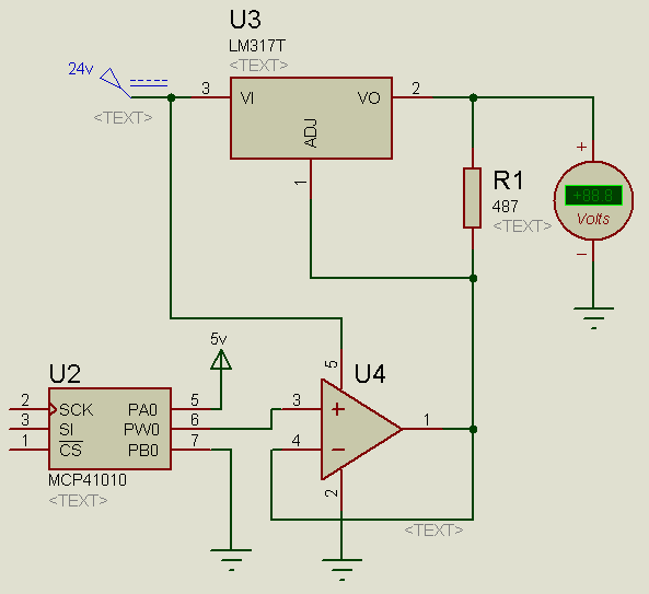

Du willst also die Ausgansspannung mit einem µC einstellen?
Welche Auflösung brauchst du?
Man könnte eine 0-5V Spannung mit einem DAC oder PWM + Tiefpass
erzeugen, mit einem OPV auf 0-20.25V verstärken und die Spannung an den
Adj des LM317 hängen:
http://www.electro-tech-online.com/imgcache/882-DigitalPot2.png
Nur, dass U4 eine Verstärkung von 4.05 hat.

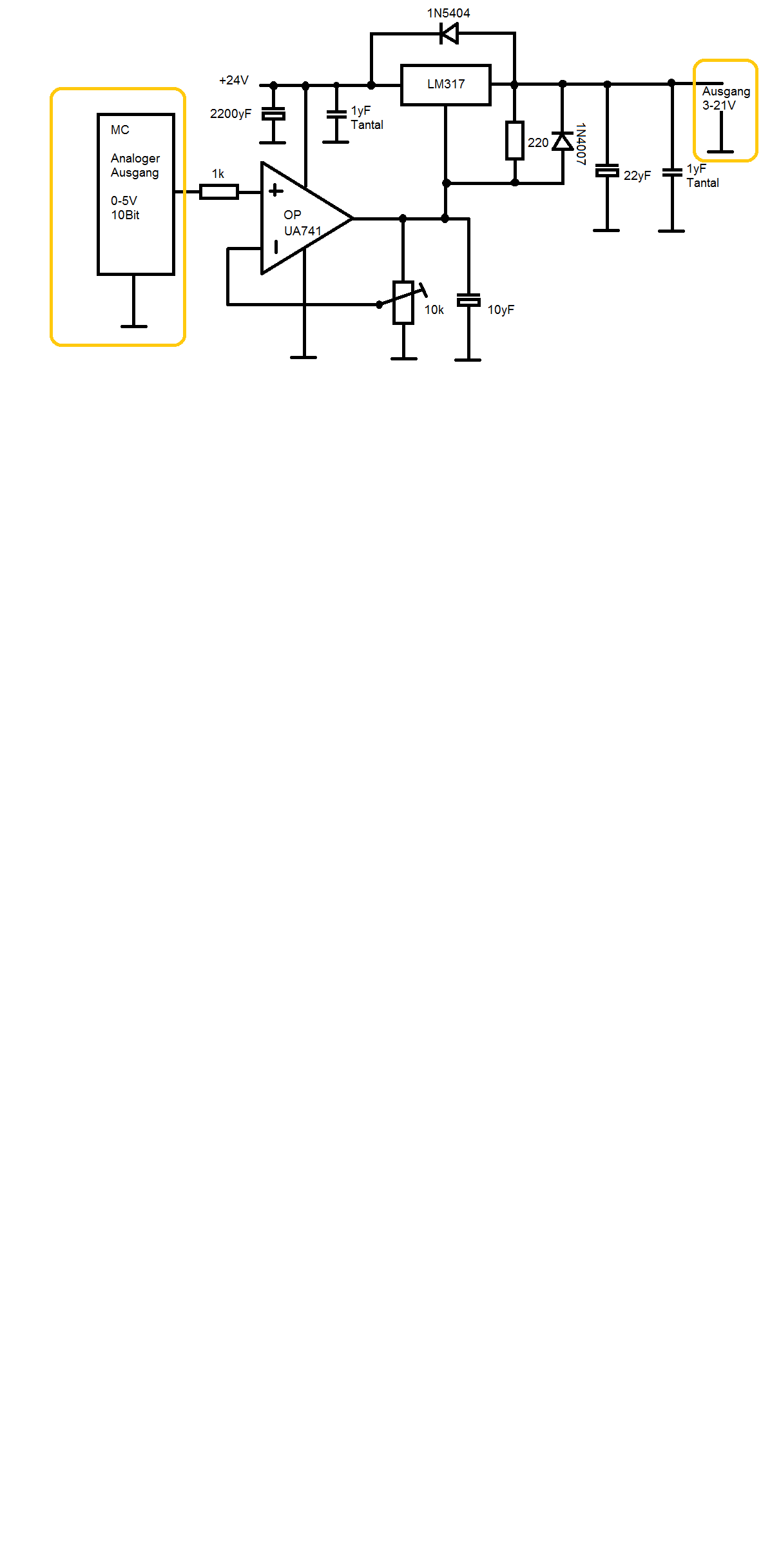

von Peter K. (Gast)
Max H. schrieb:
> Peter K. schrieb:
>> Die Frage die sich stellt ist, ob der OP den Steuereingang des LM317
>> linear regeln kann.
> Ja, der OPV ist Liner, wenn du nicht übersteuerst und der LM317 liefert
> am Ausgange einfach 1.25V mehr als am Adj anliegen.
Ich habe mir folgende Schaltung dazu überlegt.
Verstärkung wäre einstellbar, sodaß ich sie für den Ausgang kalibrieren
kann.
Was hältst Du davon?
von Luca E. (derlucae98)
Die Einstellung der Verstärkung ist so keine gute Idee. Der Opamp wird
mit 10µF am Ausgang garantiert schwingen.
von Max H. (hartl192)
Der "analoge" Ausgang ist ziemlich sicher PWM, da brauchst du noch einen
Tiefpass vor dem OPV.
von SI (Gast)
Die Kondensatoren im Yoktofarad Bereich sind arg klein.

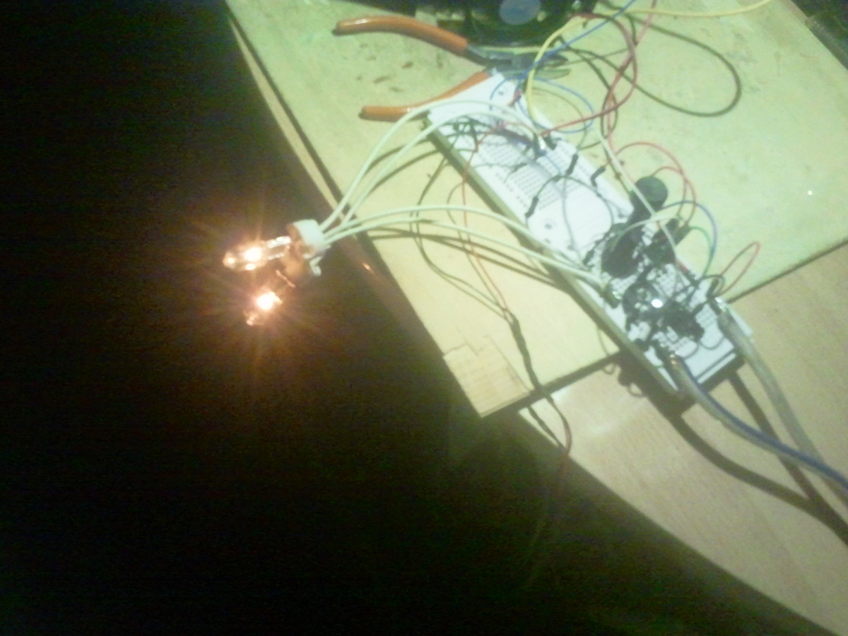

von Peter K. (Gast)
Ich hab die Schaltung ohne MC aufgebaut aber statt mit 24V nur mit
12V(habe derzeit nichts anderes).
Statt MC Ausgang ein hochohmiges Poti zum regeln am Eingang des OP dazu.
Also schwingen tut da nichts. Hab allerdings keinen 741 gehabt und statt
dessen den TL084 1/4 genommen.
Verstärkung funktioniert einstellbar, aber ist nicht ganz linear im
unteren Bereich und im ganz oberen Bereich.
Das Stellpoti habe ich so kalibriert, das es zwischen 0,9V-5V liefert.
Der Op wurde so eingestellt, das er max 10V liefert, also 2 fache
Spannungsverstärkung (leider macht mehr keinen Sinn bei 12V)
Den 220Ohm Widerstand habe ich weggelassen, und statt dessen eine
ohmsche Grundlast an LM317 gelegt.
Funktioniert tadellos. Der sinnvolle Regelbereich bei einer
Versorgungsspannung von 12V liegt mit der 2fachen Spannungsverstärkung
bei 3-9,5V (LM317 braucht 2,5V)
Um die Sache etwas spannender zu machen, habe ich in einem nächsten
Schritt nicht nur 1xLM317 genommen, sondern gleich 6xLM317 komplett
parallel geschalten und den Op Ausgang als Steuereingang.
Als Last wurden 2x50Watt Glühbirnen verwendet und ich habe die Spannung
auf 3 Volt herunter geregelt, damit die LM317 so richtig "heizen" -
damit ich dann auch sehe ob diese Kombination stabil funktioniert.
Und siehe da. Ich lasse es seid einer Stunde laufen. die LM317 laufen
auch parallel und mit OP Ansteuerung stabil. Kein schwingen. Der
Kühlkörper wird aber ordentlich heiß und daher habe ich noch einen
Ventilator dazu.
Ist und bleibt stabil.
von Wolfgang A. (Gast)
Kein Wunder, bin mir gar nicht sicher, ob der überhaupt noch hergestellt
wird ;-)
Peter K. schrieb:
> Der Spannungsbereich des LM317 liegt bei 1,25-21,5V.
> Der MC wird mit 5V betrieben.
Mal eine ganz andere Frage: Wieviel Strom gedenkst du der Schaltung zu
entnehmen?
Peter K. schrieb:
Wozu eigentlich das ganze "Leer"-papier?
Peter K. schrieb:
> und statt dessen den TL084 1/4 genommen.   ....
> ist nicht ganz linear im unteren Bereich und im ganz oberen Bereich.
Irgendwie logisch, wenn man sich mal das Datenblatt des Bauteils
ansieht...
Stichwort zur Suche: "Gleichtakteingangsbereich" oder "Common Mode Input
Voltage Range". Als Abhilfe: nimm einen LM324.

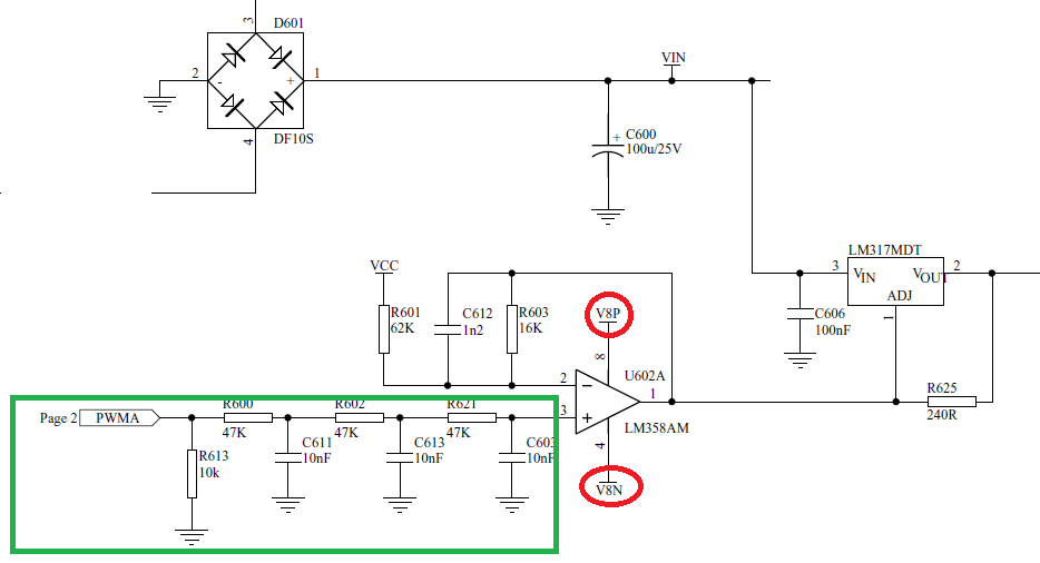

von Jay (Gast)
Neu ist das Steuern eines LM317 mittels Mikrocontroller nicht. Ein
Beispiel wo es gemacht wird:
http://www.atmel.com/webdoc/stk500/images/STK500.pdf
Das ist der Schaltplan von Atmels STK500 Programmer. Siehe Seite 4. Da
siehst du zwei mal, wie Atmel jeweils einen LM317 mittels PWM ansteuert
um Spannungen für den Programmer einzustellen.

von Peter K. (Gast)
Also ich hab die Schaltung etwas modifiziert und dann LM317 parallel
geschalten an den OP (1/4 TL084) drangehängt. (Hatte keinen 741 mehr zum
probieren. Und statt der 10yF habe ich 1,5yF am Ausgang drangehabt, und
eben 6x LM317 am Steuereingang aber ohne den Verbraucherwiderstand von
220 Ohm)
Also schwingen tut da nichts. Jedenfalls nicht bei ohmschen Lasten. Habe
2x50Watt Glühbirnen an die LM317 drangehängt, um Lasttests zu machen,
und dann ganz normal am Eingang des OP (1/4 TL084)
Das Teil lässt sich ganz normal von ca. 2,9V bis 2,5V unter
Eingangsspannung regeln.
Was eher ein Thema ist, ist das es sich nicht ganz linear verhalten hat.
Also, wenn ich am OP Eingang die Spannung verdoppelt habe, hat der OP
diese nicht ganz sauber linear am Ausgang wieder gegeben, und der LM317
hat dann auch nicht linear reagiert.
Was mich eher gestört hat, war die thermische Entwicklung. Da wird
einfach zu viel ohmsche Last "verbraten". Das macht nichts wenn man das
Teil nur für ein paar Testzwecke "ausprobiert" - aber in einem
eingebauten Netzteil ist das nur mit intensiver aktiver Kühlung im Griff
zu bekommen.
Zusammenfassend kann ich für mich sagen.
Prinzipiell machbar, aber ich würde sie auch nicht für so große Lasten
empfehlen. War einfach ein Experiment um mich mit dem LM317 vertrauter
zu machen. (Habe das Teil vorher nie benutzt)

von Peter K. (Gast)
Danke für das Schaltungs-Template!
Ich habe diesen Teil mal herauskopiert und als eigene Datei hochgeladen,
damit man es genauer unter die Lupe nimmt.
Der OP LM358 regelt so betrieben wahrscheinlich sehr viel linearer als
mein Schaltungsvorschlag. Was ich aber als wesentlichen Nachteil
empfinde (rot markiert) ist die dafür notwendige eigene
Spannungsversorgung des OPs.
Das will ich unbedingt vermeiden!
Was mir gefällt sind die Tiefpassglieder vom PWM. Das macht was her.
Könnte ich vielleicht sogar so ähnlich übernehmen.

von Tom (Gast)
Die muss nicht sein. Wenn der LM317 nicht exakt bis auf 1.25V runter
muss, tut es Masse als negative Versorgung, als positive Versorgung die
Eingangsspannung der Schaltung. Der OP-Ausgang muss nur bis auf die
Dropoutspannung des LM317 plus 1.25V, also ~3.25V an die
Eingangsspannung der Schaltung herankommen, das schafft der LM358
locker. 741 und TL081 sind ungeeignet, du brauchst etwas
single-supply-fähiges, bei dem Ein- und Ausgang bis an die negative
Versorgungsspannung (hier Masse) funktionieren.
> entnehmen?
> Peter K. schrieb:
Wenn die Schaltung sauber funktioniert sollte ein Spannungsbereich von
3-20V stabil und glatt regelbar sein.
Und ein Strombereich zwischen 0-18Amp, wobei die vermutliche Dauerlast
sich so im 2-3Amp bewegen wird, aber eben auch Spitzen bis 18Amp
auftreten, die natürlich sauber abgefangen werden müssen.
Das ganze soll über einen MC auch steuerbar sein, also im Realbetrieb
nicht mit gewöhnlichen Poti's zu betreiben wie ein Labornetzteil sondern
"fernsteuerbar" (I2C von einem anderen MC nach "Bedarf" automatisiert
regelbar)
Das Netzteil wird für induktive und/oder ohmsche Lasten eingesetzt, die
geschalten werden.
(Ich möchte das Netzteil aber natürlich möglichst universell bauen.
Einerseits um daran zu lernen, andererseits um es robust einsetzbar zu
machen)
Als Leistungslieferant kommen zwei in Serie geschaltene ATX-Netzteile
die ich speziell dafür umgebaut habe mit insgesamt 24V/18Amp Dauerlast
daher.
(typ. 500Watt ATX Teile)
von Peter K. (Gast)
Jemin K. schrieb:
> Hast Du den 10 uF am Ausgang des OP noch? Kaum vorstellbar, dass das
> nicht schwingt. Und mach mal ein paar kleine Widerstände an die
> Ausgänge, sonst verheizen die LMs gegenseitig ihre
> Referenzspannungsdifferenz.
da sind am Ausgang 2x50Watt Glühbirnen als Last dran!
Vielleicht ist das der Grund, das da nichts schwingt.
von Peter K. (Gast)
Tom schrieb:
Danke für den Tipp. LM358 könnte das "Problem" beheben.
