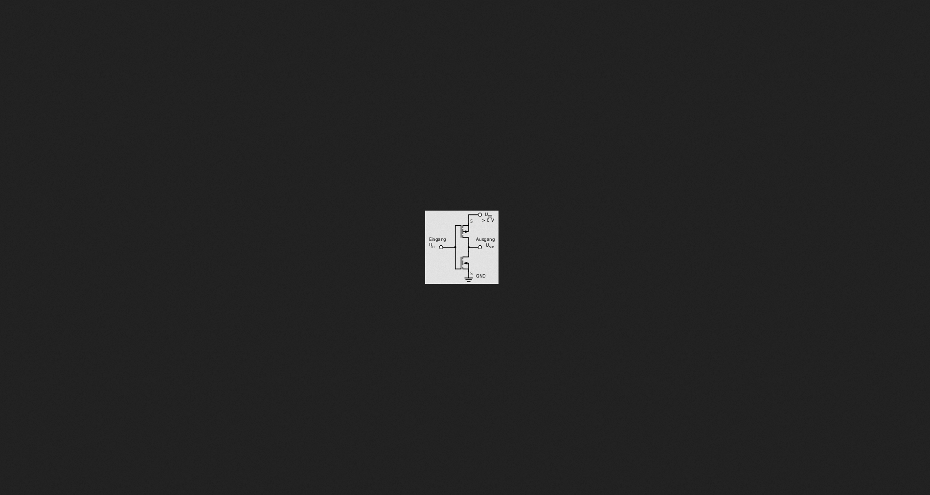

Schau Dir dazu mal dieses Bild an:
https://upload.wikimedia.org/wikipedia/commons/thumb/9/9d/CMOS_inverter_%28enhancement%29_DE.svg/150px-CMOS_inverter_%28enhancement%29_DE.svg.png
Das ist die Grundschaltung, auf der alle CMOS Schaltungen aufbauen. Wenn
der Eingang High ist, leitet nur der untere Transistor. Wenn der Eingang
Low ist, leitet nur der obere.
Aber, wenn der Eingang auf halber Spannung liegt, dann leiten beide
Transistoren. Du hast dann quasi einen Kurzschluss, bei dem der maximal
mögliche Strom fließt, denn die Transistoren zulassen.
Offene Eingänge haben ein undefiniertes rein zufälliges Potential. Jeder
offene Eingang erhöht die Stromaufnahme des Chips unnötig. Ich habe bei
einem einfachen 40xx IC mit einigen offenen Eingängen mal mehrere mA
gemessen.
Kaputt gehen sie davon jedoch nicht.

von Harald W. (wilhelms)
Erinnert mich an die Nationalflagge von Ostfriesland:
Weisser Adler auf weissem Grund.
Das passiert nur bei hohen Betriebsspannungen. Bei "üblichen" 5V fließt
zum Glück bei weitem nicht der maximale Strom, weil weder der P-Kanal
noch der N-Kanal mit der halben Gate-Spannung voll leiten...
