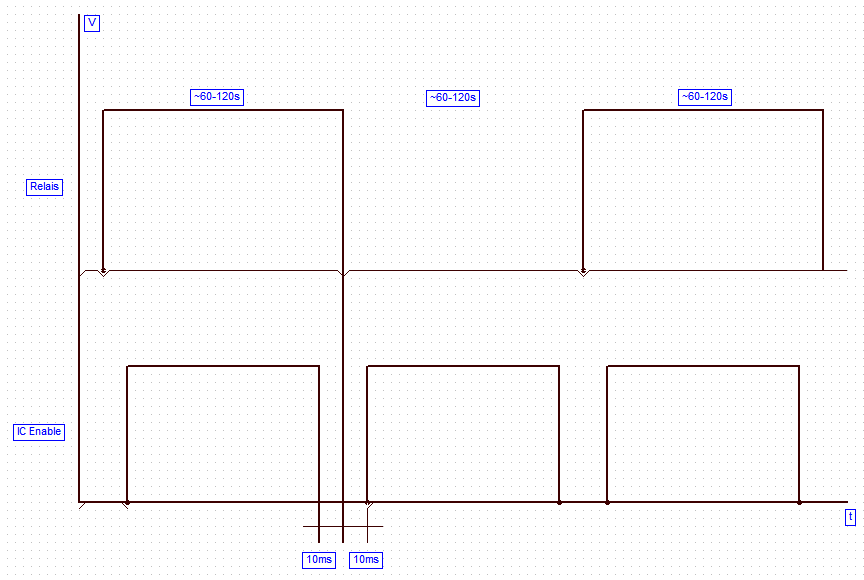

ich habe 6A mit 18V DC.
Nun will ich ca. alle 60 Sekunden die Polarität ändern.
Der IC hat einen Enable Eingang:
0V: Disabled
5V: Enabled
Softstart ~5ms
Nun habe ich mir gedacht, ich nehme ein zweipoliges Relais um die
Polarität am Ausgang umzudrehen. Das ganze mit einem NE555 der als
Astabiler Vibrator arbeitet.
Das würde so schon funktionieren.
Nun ist mir aber noch eingefallen, dass ich dann das Relais immer bei
Last schalte (max. 6A). Auf Dauer macht das dass Relais glaube ich nicht
mit.
Nun ist meine Idee den Enable des Power ICs zu nutzen:
Relais: off
Wait 10ms
IC Enable ON
~60 Sekunden Pause
IC Enable Off
Wait 10ms
Relais: ON
Wait 10ms
IC Enable On
Das Relais braucht maximal 10ms um Umzuschalten.
Kann mir da vielleicht jemand mit einer kleinen Flip-Flop oder ähnlichen
Schaltung aushelfen?

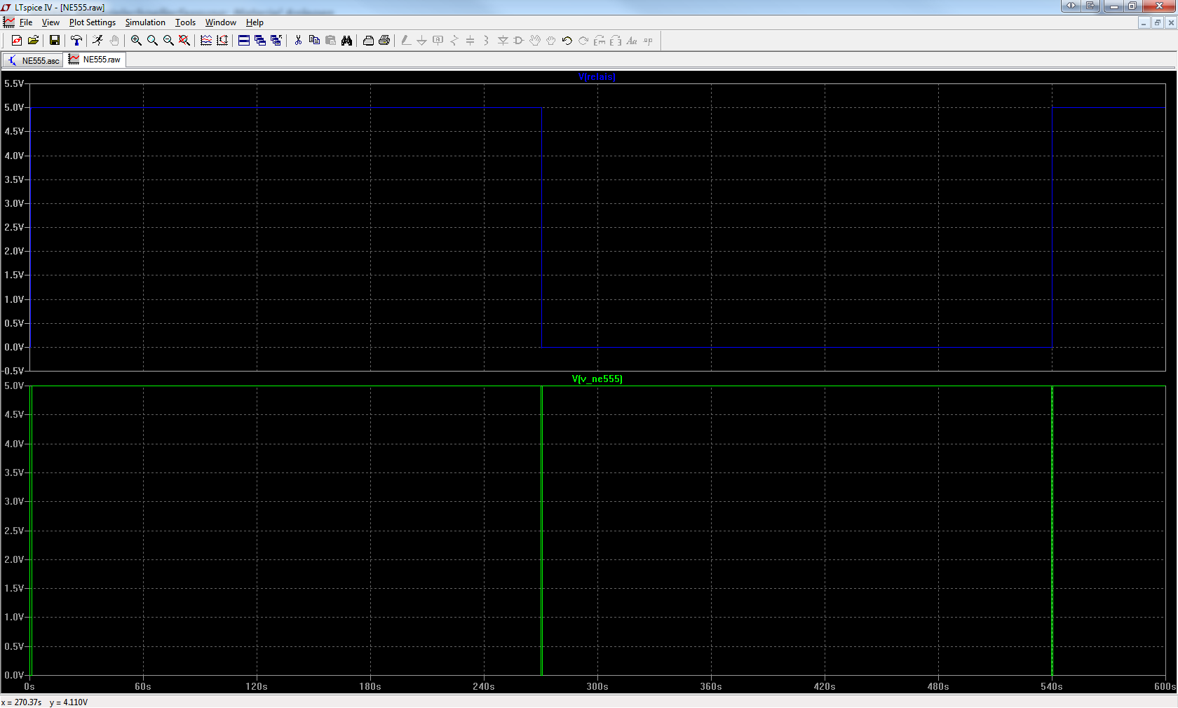

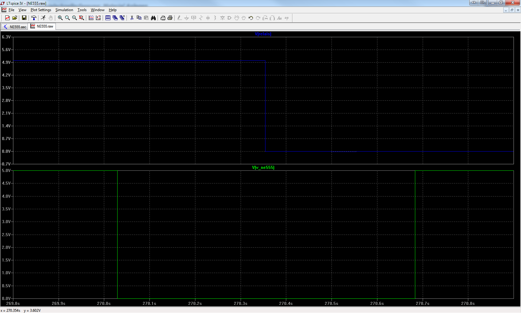

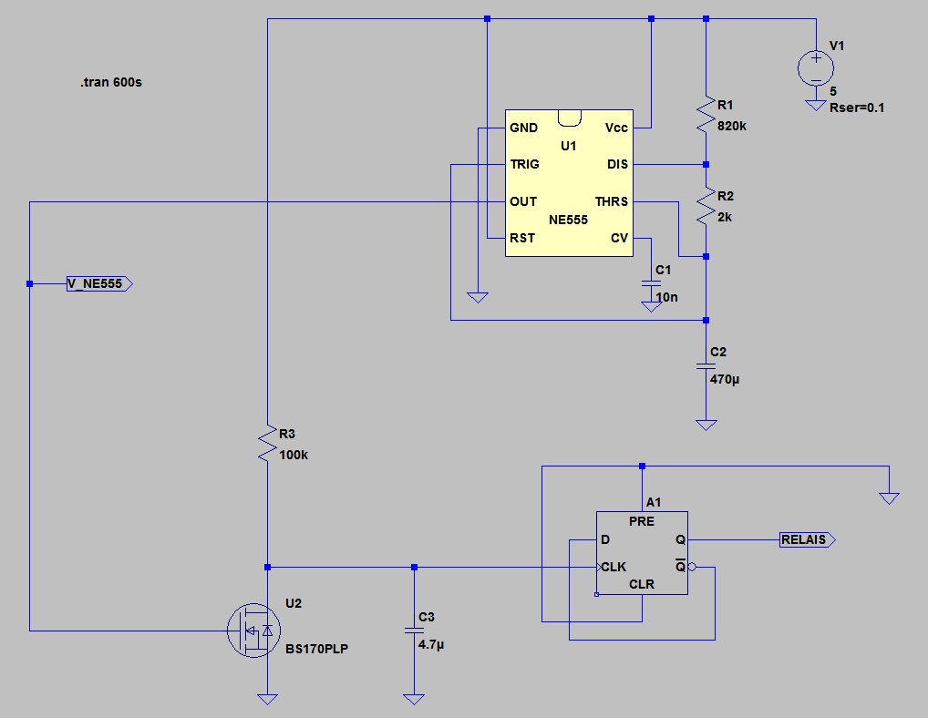

OP #4217376
> Wie genau müssen denn die 60 Sekunden sein?
Egal.
Habe es nun mit einem NE555 und einem D-Flip-Flop gelöst.
Laut Simulation funktioniert das ganz gut.
Mann braucht nun nur die Spannung V1 per Ausgang von einem AVR steuern.
V_NE555 ist dann der Enable vom LT3741 und RELAIS schaltet das Relais
zum Polaritätwechsel.
