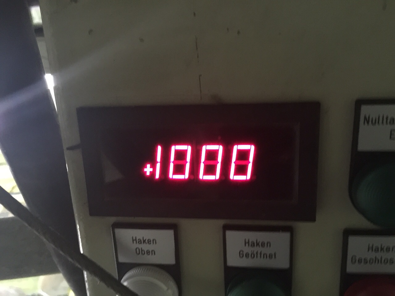

ich habe bei einem Kunden folgende LCD Anzeige gefunden, siehe Bild:
Es sind insgesamt nur 10 Drähte daran angeschlossen
2 entfallen auf die Spannungsversorgung, daneben gibt es 4 mit der
Kennung EL1, EL2, EL3, EL4 und 4 weitere Drähte mit der Aufschrift
A,B,C,D
Alle Versuche über die Variablentabelle irgendwas anzeigen zu lassen was
logisch erscheint ist jedoch gescheitert. mal zeigt er 1000 an, mal
-1000, mal garnichts, echt zum verzweifeln.
Hat einer von Euch eine Idee wie hier die Ansteuerabfolge sein könnte?
Herstellerinformationen sind nirgends auf der Anzeige zu finden.
danke für die rasche Antwort...
wie wäre denn dann die korrekte Ansteuerung. Steige da noch nicht so
wirklich dahinter. Bei ABCD habe ich auch an BCD gedacht un ddann ein
Schaltgatter was zu 7 Segment umwandelt. Aber alle meine Simulationen
sin dgescheitert?
Hab ich da einen Denkfehler?
Versucht habe ich schon EL1 für die erste Stelle, dann versucht über
ABCD einen BCD Wert vorzugeben, dann EL1 deaktivieren, EL2 aktivieren
für 2. Stelle, auch wieder Wert angeben. Funzt nicht wirklich
Wenn bei statischer Ansteuerung, alle 4 Stellen leuchten, könnte es auch
sein, das EL1..4 Latch-Eingänge sind (BCD-Wert anlegen, dann EL? kurz
takten.
Beim EL1 auf 1 und BCD Wert angeben kommen 100 auf dem Display zu
stande...Bei EL2 Aktivieren zeigt es nichts an, bei EL3 und EL4 (bin
nicht sicher welcher der Beiden) hat er 555 angezeigt

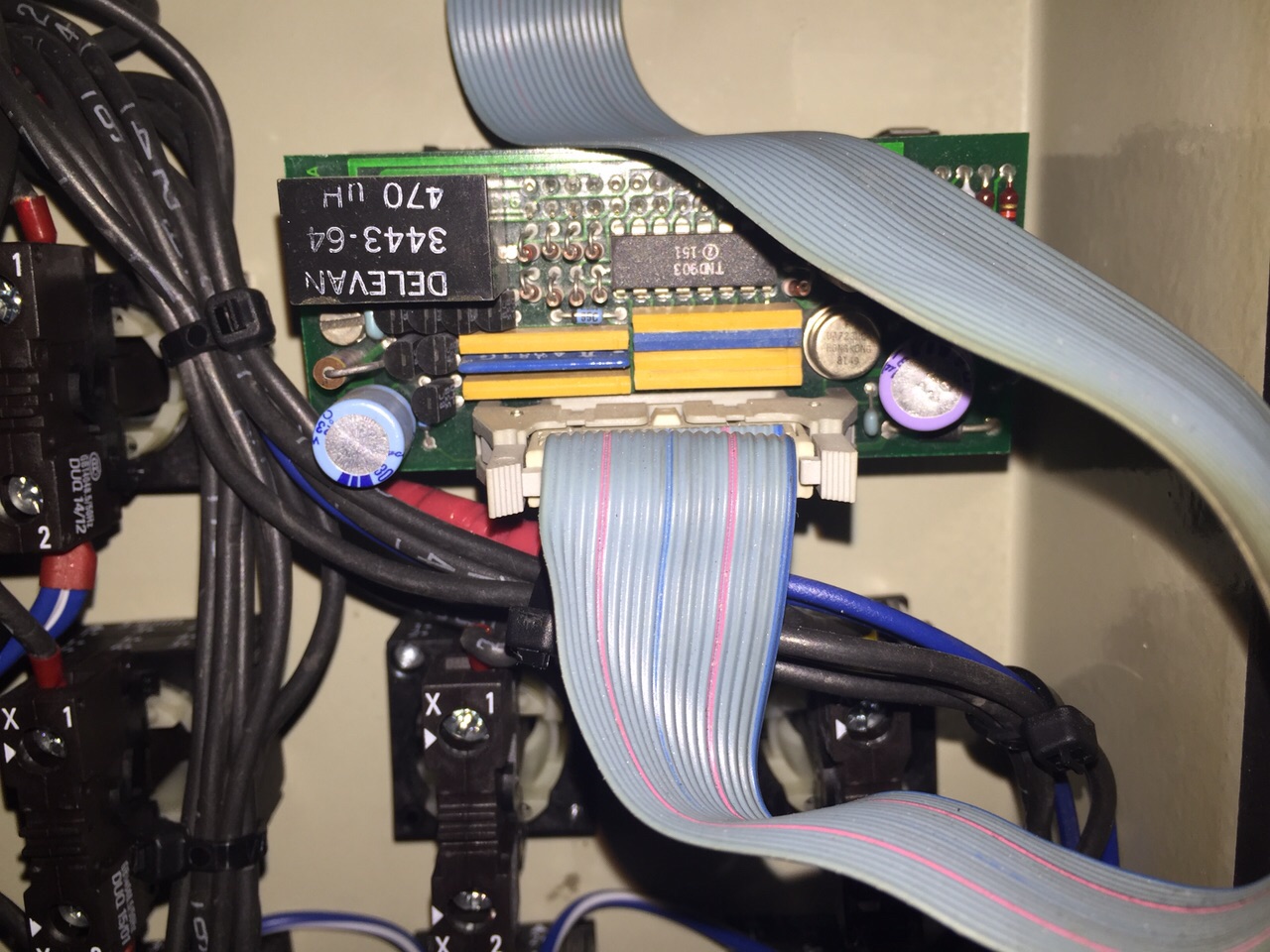

Die platine hat noch einiges an Logik auf der Rückseite, die man nicht
sieht und auch nicht ausbauen kann. Das mit dem Diodenarray hatte ich
auch schon gesehen, denke davon werden 4 genutzt für das Multiplexing
der ABCD EIngänge
