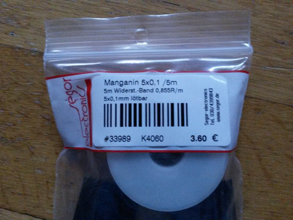

ich habe mir ein paar PT4115E zum Bau einer KSQ gekauft. Um den Rs
Widerstand zu bewerkstelligen habe ich mir Manganin Widerstandsband dazu
geholt. Ich hatte keien diskreten Widerstand gekauft, weil ich flexibel
Widerstände bauen können wollte (für z.B. auch MC34063 usw.)
Aber ist das überhaupt das richtig? Das Widerstandsband hat nen
Widersand von 0.855 Ohm/m. Das verhält sich doch linear, oder? Bei einem
Rs von 0.13 Ohm brauche ich da ja 15.2 cm Band, oder habe ich da etwas
falsch verstanden?
Das funktioniert dann so also nicht, und ich benötige ein
Widerstandsband/draht mit einem höheren Widerstand, richtig? Was macht
man nun mit so einem Widerstandsband? Mir fällt da keien andere
Anwendung für ein.
Vielen Dank für die Hilfe.

Euren Antworten nach zu urteilen liege ich also richtig und habe mir das
falsche Band geholt.
Aber wofür ist das nun gut? Wenn ich nen Shunt mit ein paar miliohm
(0.01 oder 0.001) bräuche, dann doch nur für höhere Ströme, um die
Verlustleistung niedrig zu halten. Aber dafür ist das Zeugs zu dünn.
Alo wofür ist es gut?  Klär mal jemand einen Anfänger auf ;)

von MaWin (Gast)
Anfänger schrieb:
> Bei einem Rs von 0.13 Ohm brauche ich da ja 15.2 cm Band,
> oder habe ich da etwas falsch verstanden?
Wieso nicht ? Du hast richtig gerechnet.
Anfänger schrieb:
> damit ich das nicht noch mal falsch kaufe: Widerstandsdraht mit 5 Ohm/m
> wäre mein Kandidat, richtig? Für 0.1 Ohm 2cm hört sich doch vernünftig
> an. für .13 Ohm 2.6 cm ...
Was willst du mit so kleinen Widerständen ? Erstens kannst du nicht so
genau die Länge messen und einlöten, zweitens sind die so klein, werden
also auch die Wärme nur schlecht los, haben also eine niedrige
Verlustleitung. 2,6cm wird nicht mal 1 Watt schaffen bevor er sich
wieder auslötet.

von Bernd K. (bmk)
Anfänger schrieb:
> Für 0.1 Ohm 2cm hört sich doch vernünftig an.
> für .13 Ohm 2.6 cm ... sowas lässt sich doch ok ablängen.
> Oder wie macht Ihr das? Jetzt sagt nicht richtig kaufen... :)
'Der Andere' und 'WaWin' haben schon recht; das wird erheblich ungenau.
Nimm dein Manganin Band und schneide 15,2 cm ab und falte es so:
/\/\/\/\/\/\/\/  (kann auch wesentlich enger zusammenrücken)
Dann wird die Länge auch etwa 2,6cm betragen aber mit einer
bemerkenswerten Genauigkeit des Widerstandswertes 0,13 Ohm.
Und die Belastbarkeit ist auch entsprechend hoch.
von Ernst O. (ernstj)
jetzt mal ernsthaft:
um den gewünschten Widerstand zu erhalten, muss eine Strecke von 15,2 cm
zwischen den Anschlüssen vorhanden sein. Dazu muss man noch die
Kontaktierung rechnen. Und um die elektrisch passend und haltbar hin zu
bekommen, muss man wohl üben und testen. Nutzt ja nix, wenn sich die
Kontaktstellen nach kurzeer Zeit in Wohlgefallen auflösen.
Nimm lieber 8 Widerstände je 1 Ohm parallel. Das ist billiger und
zuverlässiger.

von Anfänger (Gast)
Harald W. schrieb:
> Wieviel Meter von dem Band hast Du denn gekauft? Ich könnte
> 2 x 15 cm gebrauchen, um mir damit 10A-Shunts für mein Multi-
> meter zu bauen. Da ist Band besser geeignet als Draht. M.E.
> kann man das Band auch einfacher im Querschnitt verringern,
> um eine Kalibrierung vorzunehmen.
Hi Harald,
auf der Rolle sind 5 m. Allerdings bin ich nicht in Dt. deswegen hatte
ich mir auch Widerstandsband geholt um flexibel zu sein.
Hält das Band denn 10A aus? Kann man damit also Shunts bauen um diese
Ströme zu messen?
Mal so als Anwendungsfall: Ich habe ein Solarpanel (100 W, Imax = 5 A).
Wenn ich nun 2.3 cm von dem Band nehme komme ich auf 20 mOhm.
20 mOhm*5A = 0.1V (Spannungsabfall über den Shunt)
--> 0.5 W Verlustleistung die der Shunt abführen muss (Wärme).
Ist das so korrekt gerechnet?
Das Ding ist, dass ich ja nicht unbedingt genau sein muss mit dem
Schneiden von 2.3 cm. Wenn es dann 2.5 cm sind wäre das ja egal, man
kann den Widerstand ja ausmessen und ggf Kalibrieren. Die Idee ist nun,
mit einem AVR einen Stromzähler zu bauen...
Wäre das prinzipiell die richtige Herangehensweise? Ihr seht schon, ich
versuche gerade Verwendungszwecke für das Band zu finden (und dabei zu
lernen).
> meter zu bauen.
Wenn meine Rechnung stimmt, dann müsstest Du in dem Fall ja 13 W Wärme
abführen. Ist das nicht etwas viel ?
Wo sind hier meien Fehler?
Danke für die Hilfe, Ihr bringt mir hier richtig was bei ;)

von Harald W. (wilhelms)
> Ströme zu messen?
Wenn es gut gekühlt ist, sicherlich. Die flache Form begünstigt
ja die Kühlung. Und man kann ja auch zwei Bänder parallel
schalten, falls das Band wirklich zu heiss wird. Ich würde das
Band offen auf zwei Banenensteckern befestigen, die direkt
ins Multimeter gesteckt werden. Oben auf den Bananensteckern
werden dann zwei Buchsen befestigt für den Stromanschluss.
(Vierdrahttechnik)
