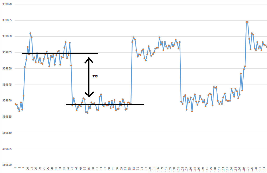

für ein kleines Projekt versuche ich nun schon seit einiger Zeit aus
meinen unzähligen Messwerten die markanten Stellen automatisch
herauszufiltern.
Leider ist das Rauschen des Sensors sehr hoch und wird noch durch alle
möglichen Umwelteinflüsse verstärkt. Dennoch lässt sich mein Ziel, wenn
auch ungenauer als ursprünglich erhofft, prinzipiell erreichen.
Wichtig ist dafür aber die Höhe der Sprünge möglichst präzise
automatisch aus den Messwerten herauszufiltern. Das Problem ist, dass
der "Sprung" mal nur einen mal aber auch 10 Messwerte dauert.. und auch
die Dauer variiert. Die Höhe sowieso quasi beliebig... Zum Beispiel kann
es einen Sprung von 5000 auf 5050 in einer Viertelsekunde von einem zum
nächsten Messwert geben (Messintervall 250ms). Dann 2 Sekunden also 8
Messwerte später einer von 5050 auf 5150 aber verteilt auf 3 Messwerte
und der erste Sprung wieder zurück erst eine Stunde später und dann
nicht in einem sondern über 2 Messwerten von 5180 auf 5130 +/- erfolgen.
Ich bin für jegliche Ideen oder Verweise offen, vielen Dank schon mal im
voraus!

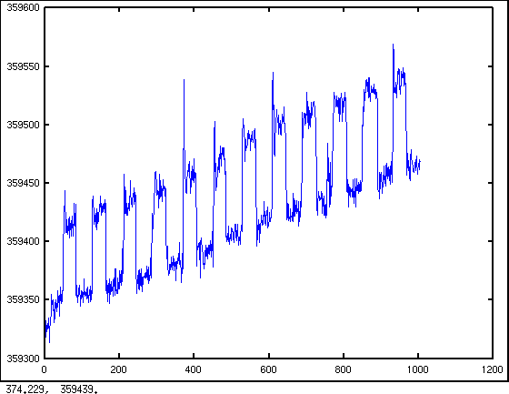

@Vonbis: Die absoluten Werte liegen zwischen 2E6 und 4E6. Für das
Rauschen siehe Anhang.
Sprünge die erkannt werden sollen liegen so zwischen 20 und ~4000.
Messauflösung 3.

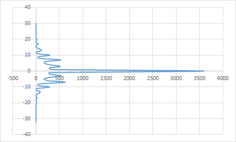

Gast #4217062
..der vergessene Anhang. Auch wenn er nicht wirklich viel weiterhelfen
wird.
Y: Abweichung
X: Absolute Häufigkeit der Abweichung. (Aus 9600 Messwerten im
Ruhezustand die Differenz zum jeweils vorherigen)

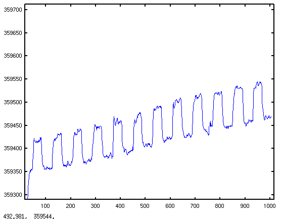

Ich hab mal deine Meßreihe durch 'nen 1D-Kalman gejagt und dir mal im
Anhang das Ergebnis beigelegt. Die Varianz des Sensors hatte ich hierfür
mit 5 belegt, die Varianz der Prädiktion mit 1. Der Algorithmus arbeitet
ganzzahlig mit long-Werten. Zum Entrauschen deiner Datensätze scheint
der Filter recht gut geeignet. Die 1D-Variante davon ist im Netz sehr
gut dokumentiert - daher verzichte ich auf fertige Sourcecodes.

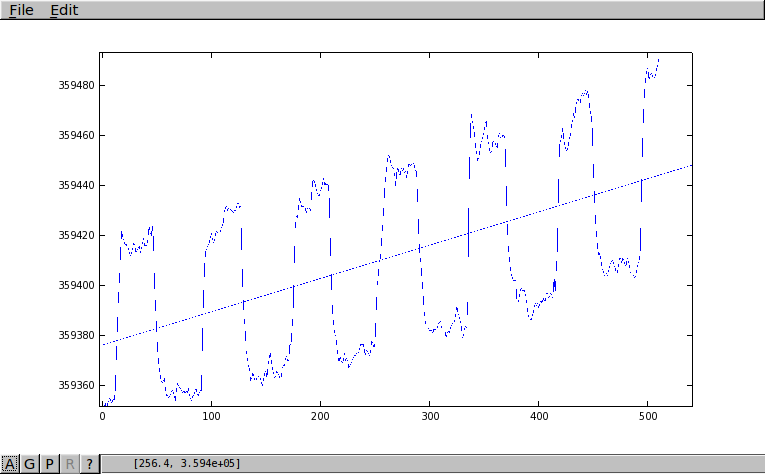

#4252004
Ne andere Idee, die man zur Klassifikation auch machen kann, ist 'ne
Regression auf den kalmanisierten Werten (nachdem der sich
eingeschwungen hat).
Wenn sich die Werte z.B. wie in dem gefilterten Datensatz verhalten,
würde u.U. eine einfache lineare Regression reichen. Alles was über der
Gerade liegt, wäre logisch 'High', alles drunter: 'Low'. Veranschaulicht
siehe Anhang.
Schwieriger wird das allerdings, wenn der Sensor während seiner
Betriebszeit mit den Werten auch wieder 'nach unten' kippen kann. Dann
sind SVMs besser geeignet, aber auch etwas teurer, als einfach bei jedem
Sample den Anstieg der linearen Regressionsfunktion aufzuakkumulieren
und zu vergleichen.
