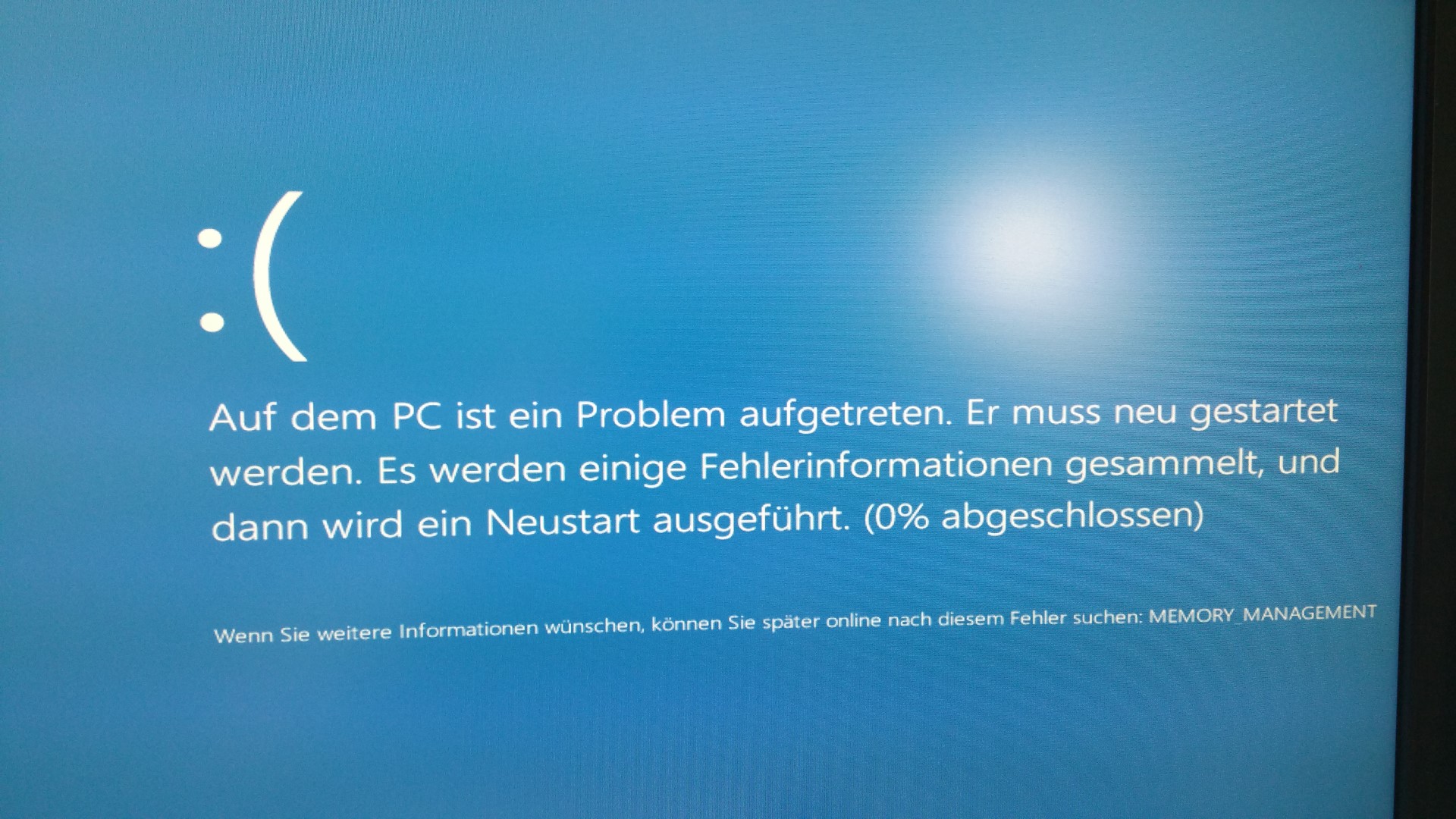

Nun musste ich den Reset Button drücken, doch leider sehe ich seitdem
nur noch den Blue-Screen mit der der Meldung Memory_Management und 0%.
Hier läuft gar nichts mehr!

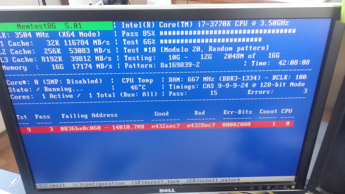

Nun habe ich einen Boot-Stick aus der UltimateBoot-CD erstellt und führe
gerade einen Memtest86 durch. Dieser läuft nun über 42 Stunden!
Dieser hat nun insgesamt 3 Fehler gefunden (läuft aber noch...)
Kann dies wirklich diesen Fehler verursachen?
Ist da beim PC keine Toleranz eingebaut?
Was kann ich nun tun?

Persönliche Seite #4217509
Ja.
Nein.
Prüfen, ob im BIOS-Setup am Speichertiming herumgefummelt wurde und
nicht mit den von den Speichermodulen selbst vorgegebenen Einstellungen,
sondern "schnelleren" gearbeitet wird. Dazu gegebenenfalls
BIOS-Defaulteinstellungen laden.
Etwaige Übertakter-Spielereien beenden.
Sieht das Motherboard vor, die Betriebsspannung der Speichermodule zur
"Optimierung" zu verändern?
Wenn nichts davon die Ursache ist:
Speichermodule näher betrachten. Sind die von einem Speicherhersteller
oder von einem 3rd-Party-Assemblierer, und wenn letzteres, von welchem?

Gast #4217658
Danke für eure Antworten!
Ja, den Fehler beim Speicher (siehe Bild oben) zeigt es mir an!
...deshalb habe ich von den 4 Speicherriegeln Nr3 und Nr4 der Riegel
rausgenommen die es vmtl. sein könnten.
Doch leider fährt der Rechner noch immer nicht hoch! Es kommt wieder die
Meldung "Memory_Managment" und die %Zahl ändert sich nicht. Es bleibt
also so stehen, wie oben im Bild zu sehen.
Woran kann es also nun noch liegen das der PC nicht mehr startet?
...bei Gigabyte meinte man, das kann an Windows liegen und das ich ggf.
Windows neu installieren müsste. Das könnte auch sein, wenn der
Speicherfehler bereits behoben sei.
Nach dem 3ten mal Neustarten (über den Anschalter), kommt Win 8.1 Pro in
den Reparatur-Modus. Da könnte ich auch wiederherstellen wählen. Soll
ich das machen?

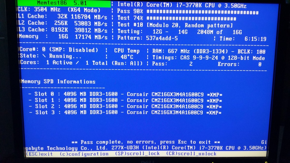

Gast #4217705
sunshineh schrieb:
> Ich mach mir halt große Sorgen um meine Daten, die teils auf C und
> größtenteils auf D liegen. Nicht das die Partitionierungstabelle bzw die
> Zuordung oder wie man das nennt z.B. durch das Abstecken verloren
> geht!??
keine Panik...
wenn du die 4TB HDD abzieht (natürlich im ausgeschalteten Zustand), kann
dir nix passieren.
Ich nehme an, die 16 GB RAM verteilt auf 4 Riegel, somit kannst du mit
einzelnem Riegel testen, ob der PC hoch fährt.
Wenn Windoof beim Speichertest Fehler festgestellt hat, brauchst du kein
ander Tools mehr, wozu auch.
Gast #4217872
Mir ist im letzten halben Jahr nur eine Sache aufgefallen und zwar, dass
ich immer wieder Probleme mit der Funktion "Energie sparen" hatte, mit
dem ich den Rechner über Nacht in den Ruhezustand versetzt habe.
So konnte ich alle Programme und Anwendungen offen lassen und der
Computer war dennoch "aus". Allerdings funktionierte dieses
Energiesparen immer wieder 2-5x doch dann kam es zu der Situation, dass
der Rechner nicht gestartet ist, sondern es mir nun den Fehler auf dem
Bild anzeigte.
Ich musst dann den Rechner durch einen Hardware-Reset neu starten.
Ach ja, mein Memtest von den aktuellen beiden RAMs zeigt nun an
"Pass Complete, no Errors, press Esc to Exit", er läuft und prüft aber
dennoch weiter. Kann ich den Test nun beenden?
Ist doch ein schlechtes Zeichen, wenn der RAM geht, das Betriebssystem
dennoch nicht hochfährt?!
Vermutlich bootet Windows nun nicht mehr.
Wäre es nun möglich, dass  ich meine beiden Festplatten am PC lasse
(sind beide NTFS formatiert), zudem noch eine extene 5TB HDD anschließe
und nun irgendwie Linux boote und meine Daten somit auf die externe HDD
sichern kann?

Gast #4218755
1.Ubuntu Bootstick
Den Bootstick mit Ubuntu 14.04 LTE habe ich bereits erstellt. Da ich den
Rechner weiter mit Windows verwenden möchte, suche ich dennoch nach
einer Lösung, um den Rechner wieder hochfahren zu können.
2.Defekten Speicher ausgebaut ...fährt dennoch nicht hoch
Wie gesagt, den Speicherfehler habe ich mit memtest festgestellt und nun
den defekten Riegel ausgebaut, so dass nur noch 2 Riegel im Dual Channel
Modus betrieben werden.
Den memtest habe ich dann nochmals durchgeführt und es war alles in
Ordnung.
Dennoch habe ich weiterhin folgende Fehlermeldung, wenn ich den Rechner
hochfahren möchte "Memory_Management". Der Rechner fährt also nicht mehr
hoch.
3.Windows 8.1 Pro Reparaturoptionen
Nach dem 3x anschalten habe ich zudem die Möglichkeit, die Windows
Reparaturoptionen auszuführen. Keine Ahnung welche da Sinn macht, ohne
meine Systemplatte (SSD) oder meine Datenplatte (HDD) zu gefährdenden?
4.Wer oder was blockiert das Hochfahren noch?
Die alles entscheidende Frage ist ohnehin, warum es Windows trotz
beseitigtem Fehler nicht schafft hochzufahren?? Das sollte doch einen
logisch nachvollziehbaren Grund haben. Warum sollte wegen eines
Speicherfehlers eine Wiederherstellung oder gar eine Neuinstallation
nötig sein? Das verstehe ich nicht.
Oder ist da im Bios was hinterlegt, dass das Hochfahren blockiert?
Würde evtl. ein Rücksetzen des BIOS helfen? Oder gehen dabei meine
Partitionierungsdaten der SSD und HDD (oder wie man das nennt) verloren?
Ich würde mich sehr freuen, wenn das hier jemand fachlich erklären
könnte.
Gast #4218798
"Memory_Management". Der RAM-Controller kommt mit dem RAM nicht klar.
Fehlerquelle kann:
  - Speicher selbst (Vertraut nicht so blind auf Memtest!)
  - Speichercontroller auf Mobo.
  - Falscher Timming im BIOS
Also BIOS updaten --> default Einstellung und bitte mit EINZELNEM
Speichermodul probieren.
Man könnte Spannung für Speicher auf 1,55V erhöhen statt 1,5V, wenn die
Defaulteinstellung nicht funktioniert.
