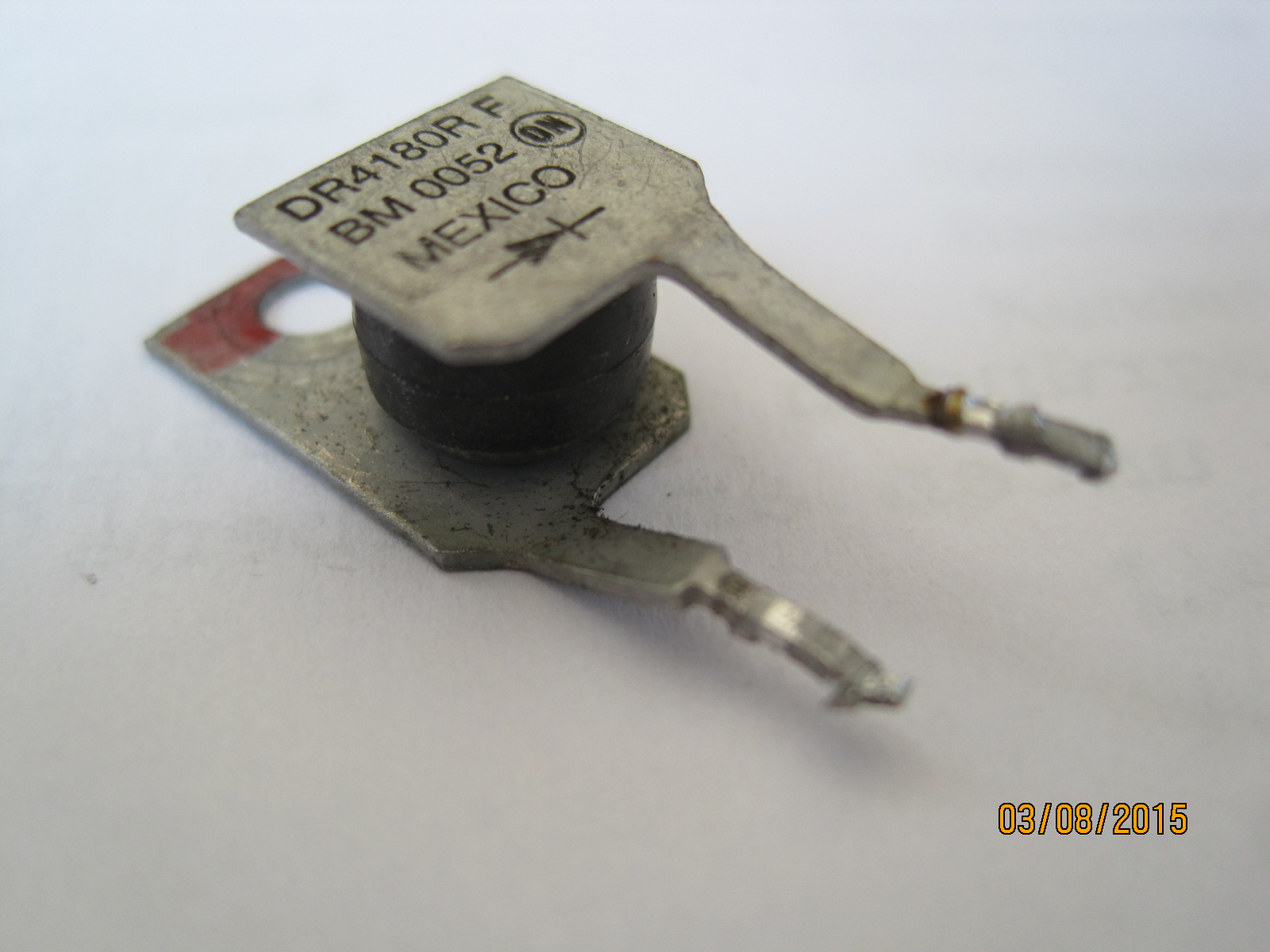

Ich habe einen Motorcontroller für ein Flurförderzeug vor mir liegen.
(Daten:Steuerung "HIGH PULS" DC Motorcontroller 24V 250A / vermutlich
Curtis)
Auch hier sind MOSFETs mit der Bezeichnung NE22 IR 111E 16 49 verbaut,
sowie Dioden DR4180RF BM0052 und SR4475R1 BM0046.
Ich wäre echt froh, wenn mir jemand Alternativ-Bauelemente nennen
könnte.

Hallo hinz, vielen Dank für Deine Antwort. Also die Dioden sind nicht
alle hin. Lediglich eine hat sich verabschiedet (siehe Foto). Die
Bauform kann ich nicht benennen. Ich wüßte echt nicht genau die genaue
Bezeichnung. Vielleicht passt das mit zu TO ? Ich hatte zum Zeitpunkt
des Postings noch keinerlei Messungen durchgeführt, da ich nicht sicher
war ob überhaupt Ersatzkomponenten zu beschaffen sind.
Ich hoffe, das ich hier gegen keine Regeln verstoße, wenn ich
Kommentarinhalte anderer Foren einfüge, denn ich fand folgenden Hinweis:
"Zu Motorola SR oder DR4180RF mexico sind keine verlässlichen Daten mehr
zu finden, es sollen Schottky-Dioden sein. .....  Die Motorolateile
"W9928" könnten durchaus Supressor-Dioden sein, falls die so rund
aussehen, wie sie mir einmal beschrieben wurden."
Vielen Dank Torsten
Dann nimm doch die Kennlinien auf, und wie schon gesagt den Schaltplan
der Endstufe.
> Die Bauform kann ich nicht benennen. Ich wüßte echt nicht genau die genaue
> Bezeichnung.
Würde nichts nützen, die Gesamtbauform ist kundenspezifisch. Lediglich
die "Pille" hat eine Standardbezeichnung, fällt mir aber gerade auch
nicht ein.
