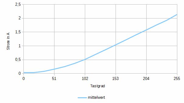

ich habe eine Frage zur Stromaufnahme eines Bürstenlosen
Gleichstrommotors.
Ich habe die Stromaufnahme des Motors zu Unterschiedliche  Tastgraden
des Pwm signals gemessen, welches den Motor mit Spannung versorgt.
Nun habe ich eine weitestgehend lineare Strom zu Tastgrad Kennlinie, was
für mich logisch ist da U= R*I
Nur im Bereich niederer Tastgrade fällt die Steigung der Kennlinie
etwas, also weniger Strom bei gleichen Tastgrad abschnitten.
Woran liegt das?
Ist der Innenwiderstand des Motors bei niedrigen Drehzahlen höher?
Vielen Dank im Vorraus
grüße
mxg

Hallo
Die Selbstinduktionsspannung steigt bei steigender Drehzahl:
       U              U
Ri = ----- =  ------------------
       I        (U - Uselbst)
                      R
Viele Grüsse
stef
>        U              U
>        I        (U - Uselbst)
>                       R
Das würde jedoch bedeuten das der Innenwiderstand bei zunehmender
Drehzahl auch steigt, oder verstehe ich was falsch?
mfg
mxg
