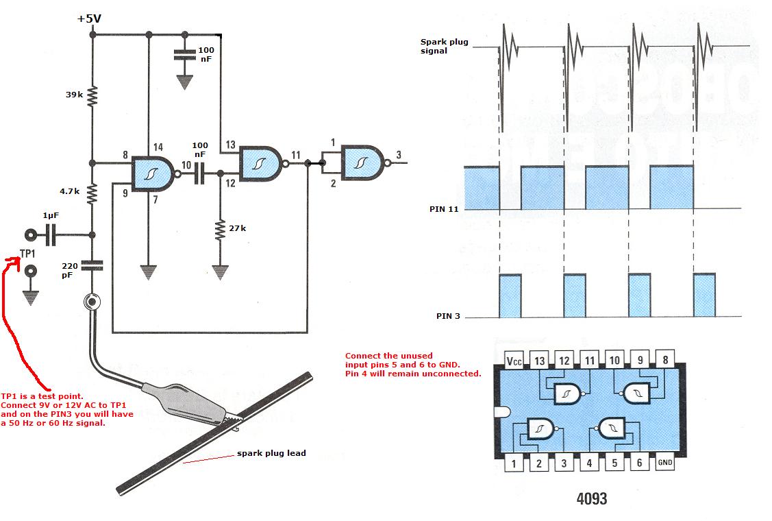

ich habe einen Honda GX Industriemotor, bei dem der Drehzahlbegrenzer
entfernt ist. Um die Drehzahl trotzdem etwas im Auge zu halten, wollte
ich mir einen Drehzahlmesser selber löten.
Die meisten Schaltungen, die man im Netz findet, nehmen Impulse auf der
Primärseite der Zündspule ab. Mein Motor hat aber keine Primärseite,
sodass nur eine Abnahme am Zündkabel möglich ist (mehrere Windungen um
das Zündkabel). Ich möchte am besten die Drehzahl digital mittels einer
Siebensegmentanzeige oder mittels ca. 30 LEDs darstellen. Hier im Forum
wurde schon eine Schaltung diskutiert, die zur Signalaufbereitung dienen
kann.
Warum hat der NAND Gatter noch zwei weitere Eingänge (14, 7)?
Angehängtes Bild von:
Beitrag "Kann mir einer diese Schaltung erklären?"
Wie müsste der weitere Schaltplan aussehen, um die aufbereiteten Impulse
digital oder mit Hilfe von LEDs darstellen zu können?
Ich würde ein fertiges Modul nehmen:
http://www.amazon.de/Digitaler-Tachometer-Geschwindigkeitsmesser-LED-Anzeige-60-9999/dp/B00KYMYCBW/ref=pd_cp_60_0
Hier einfach das Signal (Pin 3 aus obiger Schaltung) hier anklemmen:
Eingangssignal: ein Spannungsimpulssignal, aktiv Schock Signal, PNP oder
NPN-Näherungsschalter-Signal, Halle Näherungsschalter-Signal.
Spannungsbereich 0-5.

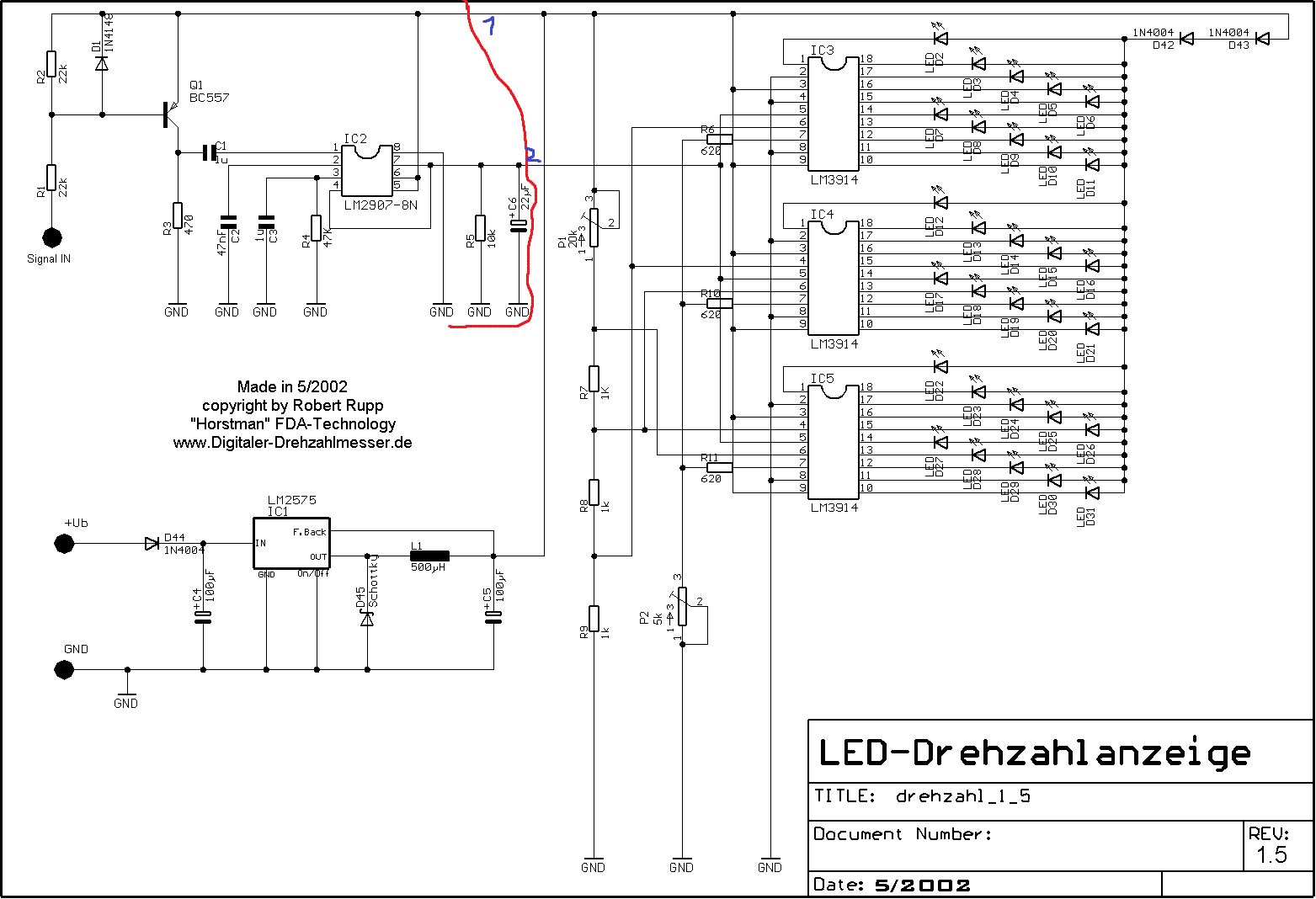

Die Schaltung von der Internetseite nimmt die Impulse auf der
Primärseite  von der Zündspule ab. Bei mir sollen die Impulse über das
Zündkabel abgenommen werden, sodass ein Teil des Schaltplans (Anhang)
wahrscheinlich weggelassen werden kann. Dafür würde dann die obere
Schaltung davorgesetzt werden. Ist das richtig, dass das LM2907-8N
weggelassen werden kann? (Rote Linie) Jetzt hätte man ja noch zwei
offene Leitungen (1 und 2). Was macht man denn dann mit denen, und an
welcher kommt der letzte Ausgang vom NAND Gatter?
