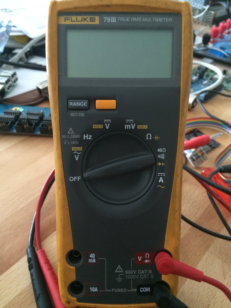

Ich habe mir ein Solidstate Relay von Crydon gekauft um damit ein wenig
zu testen. Nun habe ich erwartet dass ich die Schaltspannung am
Schalteingang anlege und dass dann die Schaltkontakte niederohmig
werden. Das ist aber nicht der Fall und ich frage mich warum.
Ws ich gemacht habe ist: 3V+ an Pin 3 und GND an Pin 4 angeschlossen.
Dann mit dem Multimeter über Pin 1-2 gemessen.
Wenn ich das Rote Messkabel (am Multimeter mit V/OHM/Diode
gekennzeichnet) an Pin 1 und das Schwarze (an COM) an Pin 2 halte messe
ich 6.58kOhm. Wenn ich nun die Kabel umkehre: Rot an Pin 2 und Schwarz
an Pin 1 dann Messe ich 5.6kOhm.
Kann mir jemand sagen warum ich hier nicht niederohmige Werte messe?
Liegt es an der tiefen Messspannung?
Besten Dank

Die meisten SSR sind für Wechselpannung ausgelegt und schalten erst im
Nulldurchgang.
Bietet dein Messgerät einen Wechselspannungsausgang?

Naja...beschäftige dich erstmal in der Theorie mit Thyristoren/Triacs -
was anderes ist ein SSR nämlich nicht.
Der "Innenwiderstand" ist Spannungs/Lastabhängig - man spricht daher
eher von "Spannungsabfall" über dem SSR.
Schließ das SSR mit einer Glühbirne (100Watt+) an 230V an - beim Anlegen
der Steuerspannung sollte die Lampe leuchten. Dann kannst du mal die
Spannung über dem SSR messen sowie den Strom durch die Lampe - dadurch
kannst du einen Rückschluß auf den Innenwiderstand im derzeitigen!
Arbeitspunkt ziehen

Sag doch am besten erstmal den Typ des SSR. Dann erst kann man sagen, ob
es ein DC- oder AC-Relais ist. Bis dahin ist es nur Kaffesatzlesen.

Der Eingang eines SSR ist lediglich eine LED. Die ist Teil eines
Optokopplers. Und wenn diese leuchtet, wird der Leistungsteil des SSR
durchgeschaltet. Bei AC-SSR ist das ein Triac oder Thyristor (mit oder
ohne Nulldurchgangs-Detektor) und bei DC-SSR ist das ein MOSFET. Durch
den Optokoppler ist der Eingang des SSR vom Ausgang galvanisch getrennt.
Also kannst du niemals die Eingangsspannung am Ausgang messen.
