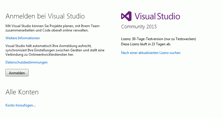

Da war meine Community Ed. bereits "registriert" und nun das!
Siehe Anhang!
Die alten Express-Versionen waren nach Eingabe eines Registriercodes
dauerhaft freigeschaltet. Für die Community gilt das wohl anscheinend
nicht mehr.
Habt ihr die gleichen Erfahrungen diesbezüglich gemacht?

LM317 schrieb im Beitrag #4219085:
Du hast dich mindestens ein Mal angemeldet?
Nach der Installation muss man sich einmal mit einem MS-Account
einloggen (geht natürlich auch mit Nonsens-Daten), kann sich dann
ausloggen und fertig; VS bleibt freigeschaltet.
Nein, nie. Da gibt es keine zeitliche Begrenzung. Logge dich doch mal
kurz ein und aus.
"Signing in to Visual Studio
Permanently unlocks Visual Studio Express Edition – You can use any
edition of Visual Studio Express for as long as you like, instead of
being limited to the trial period of 30 days.
Unlocks the Visual Studio Community Edition instead of being limited to
the trial period of 30 days."

Gast #4219146
Ja. Hatte ich vor ein paar Tagen bei der 2015 gemacht mit meinem Outlook
Konto. Dann war alles OK. Danach wieder abgemeldet. Heute probeweise
2015 Community gestartet und nun siehe Anhang!
Anscheinend nicht!
> kurz ein und aus.
Dann beginnt das Spiel wohl von neuem.
Oder mich hat ein eventuell Begleiteffekt erwischt. Da ich gerade mit
den Verschiedenen Express-Versionen Installationen ein bisschen
herumspiele und nach der Community 2015 die Express 2012 installiert
habe, vielleicht hat das die "Registrierung" der 2015 beeinflusst???
Dass man bei eingeloggtem MS Konto dauerhaft alles nutzen kann ist mir
schon klar. Das hieße aber dann, ohne online geht ab v2013 nichts mehr
dauerhaft.
https://msdn.microsoft.com/en-us/library/dn457348.aspx?f=255&MSPPError=-2147217396

Gast #4219175
LM317 schrieb im Beitrag #4219146:
> dauerhaft.
Doch, das sollte dauerhaft sein, auch offline. Allerdings scheint bei
einigen Anwendern das gleiche Problem aufzutreten wie bei dir:
https://social.msdn.microsoft.com/Forums/vstudio/en-US/9bb2a646-d869-4de0-8c25-897ace6e32c5/isnt-vs-2015-community-edition-free?forum=visualstudiogeneral
Wenn nichts anderes hilft, alle Versionen deinstallieren, die
Verzeichnisse nötigenfalls manuell löschen und dann nochmal von der ISO
installieren.
https://xinyustudio.wordpress.com/2015/07/21/visual-studio-2015-iso-download-links-official-directoffline-links/
