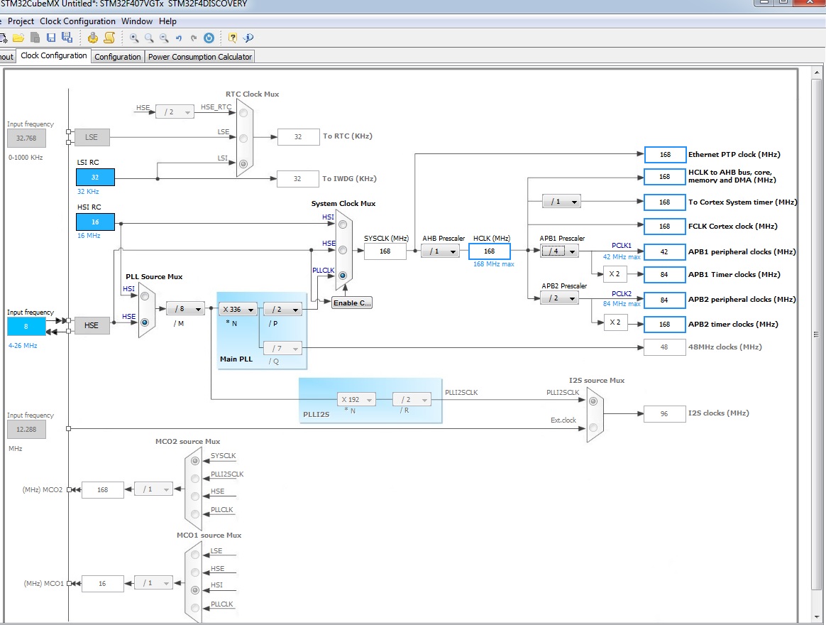

Wenn ich hier nach dem Tool von ST und dem geposteten Code gehe, heißt
das, ich habe auf APB1 einen PreScaler von 4 drin, PCLK1 wie auf Bild
42MHz. Analog dazu APB2, PreScaler 2, PCLK2 84MHz. Soweit so klar. Aber
was ist das für ein "X 2" auf dem Bild? Da steige ich noch nicht so ganz
durch. Ist das der PreScaler vom Timer? Eher nicht, oder? Wo finde ich
den im Code?
von Christian K. (the_kirsch)
Reginald L. schrieb:
> Aber
> durch.
Da ist eine Taktverdoppelung gemeint, siehst du ja im Textfeld daneben
das die Zahl doppelt so Groß ist.
von Martin (Gast)
>Aber was ist das für ein "X 2" auf dem Bild? ...
>Wo finde ich den im Code?
Das ist einfach ein mal 2. Der Faktor zwischen Peripheral Clock und
Timer Clock. Ob der Faktor 1 oder 2 ist hängt von der Einstellung des
Prescalers direkt davor ab. (AFAIR x2 wenn der Prescaler teilt, 1 wenn
der Prescaler 1:1 durchreicht).
Die Timer haben dann jeweils zusätzlich ihre eignen Prescaler mit denen
die APBx Timer Clocks 'runter geteilt werden können bevor sie in die
eigentlichen Timer laufen.
Der Prescaler ist fest, den kann man nicht ändern, deswegen wirst du ihn
im Quellcode auch nicht finden.
Ich meine den konstanten Faktor x2 am Ende des Clocktrees der zu den
Timer geht.
Jeder Timer hat noch einen eigenen Prescaler den du in deinem Code
einstellen musst.
Wenn du die HAL verwendest geht das so:
TIM_HandleTypeDef hT4; //global handle
void initTIM4(void){
  __HAL_RCC_TIM4_CLK_ENABLE();
  hT4.Instance = TIM4;
  hT4.Init.ClockDivision = TIM_CLOCKDIVISION_DIV1; // ClockDivision not supported
  hT4.Init.Prescaler = 239; // 84 MHz / (239 + 1) = 100 KHz
  hT4.Init.Period = 799; // 100 KHz / (799 + 1) = 125 Hz
  hT4.Init.CounterMode = TIM_COUNTERMODE_UP;
  hT4.Init.RepetitionCounter = 0;
  HAL_TIM_Base_Init(&hT4);
  //HAL_TIM_Base_Start(&hT4);
  HAL_TIM_Base_Start_IT(&hT4);
In dem Beispiel hatte ich ein Timer clock von 84 MHz eingestellt. Der
Timer hat einen Überlauf alle 8ms (125Hz)
