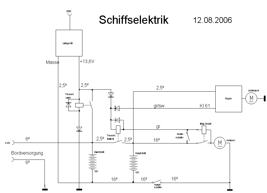

Ich habe mal für ein Segelboot eine Zweitbatterie eingebaut. Dies war etwas aufwändiger, weil beide Batterien auch über ein Ladegerät geladen werden sollten. Dazu die Dioden zum Ansteuern des Trennrelais. Das 2. Trennrelais war vorgesehen, weil das fest eingebaute Ladegerät ohne Netz Rückstrom gezogen hat (eine Diode hätte die Lade-Spg unzulässig reduziert). Anlasser, Lima und Regler sind mit eingezeichnet.
#4220655
Da ist was schiefgelaufen. Hier der Schaltplan.

#4220668
Hermann schrieb: > Da ist was schiefgelaufen. Hier der Schaltplan. Danke. :-) Schau ich mir mal genauer an.

Der Andere schrieb: > Wenn du eine Zweitbatterie einbaust mach es richtig, so wie > bei WoMos mit Trennschalter/Trennrelais Richtig! Aber Trennschalter kenne ich bei WoMos nicht. Beim Schiff sind die Standard. Diese Teile gibt es beim Schiffszubehör. Sind richtig fett für den Anlasserstrom. PS: Mein Schaltplan wird sehr einfach, wenn man das Ladegerät weglässt.
#4220713
Hermann schrieb: > Aber Trennschalter kenne ich bei WoMos nicht. https://de.wikipedia.org/wiki/Batterietrennrelais
Hermann schrieb: > Der Andere schrieb: >> Wenn du eine Zweitbatterie einbaust mach es richtig, so wie >> bei WoMos mit Trennschalter/Trennrelais > > Richtig! > Aber Trennschalter kenne ich bei WoMos nicht. Beim Schiff sind die > Standard. Diese Teile gibt es beim Schiffszubehör. Sind richtig fett für > den Anlasserstrom. > PS: Mein Schaltplan wird sehr einfach, wenn man das Ladegerät weglässt. Die gibt es auch für WOMO nennt sich "Natoknochen" https://de.wikipedia.org/wiki/Batterieschalter Aber im Normalfall reich ein Trennrelais aus.
#4220764
