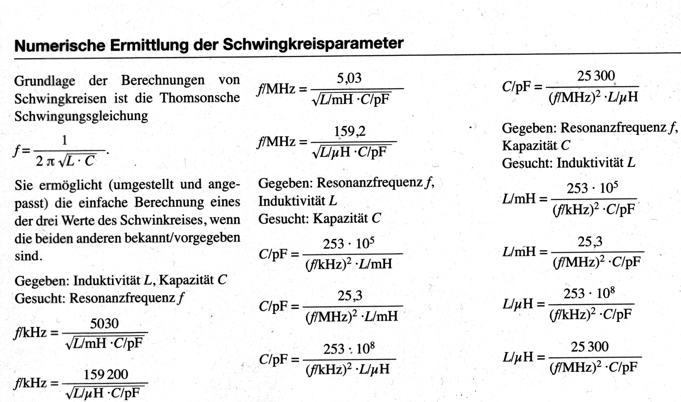

Kann den niemand hier erklären wie man eine solche Schaltung berechnet ?
Antworten wie "mach mal das Bauelement xyz" helfen nicht beim
Verständnis.

Xl und Xc, also die beiden Scheinwiderstände für L und C, (bei der
gewünschten Frequenz) sollten in etwas gleich sein.
(liege ich damit falsch?)
 Kurt
aus dem Kopf:
Xl = Omega x L also 2 pi x f x L
Xc = Omega x C
irgendwas passt ev. nicht, ich weiss aber jetzt nicht was (Xc ?)

Hallo Kurt-B,
Xl=Omega*L
XC=1/(Omega*C)
Also fast richtig.
Wenn man die komplexe Rechnung mit i bzw. j beiseite lässt.
Xl = j*Omega*L
XC = -(1/j*Omega*C)

von Günter Lenz (Gast)
>Verständnis.
Meinst du die Berechnung der Resonanzfrequenz?
Thomsonsche Schwingungsformel
Mach bitte mal von deiner Schaltung
eine *.GIF Datei damit sie Jeder sehen kann.
