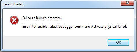

Fuses können gebrannt, gelesen und verifiziert werden, allerdings
schlägt das Programmieren oder Debuggen des Quellcodes fehl(siehe
Anhang).

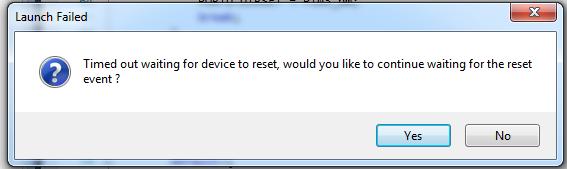

Bei der Fehlersuche habe ich den Rst-Kerko entfernt und hiermit eine
Programmierung ermöglichen können...die LED blinkt so wie sie soll.
Das Debugging schlägt allerdings immernoch mit einer neuen Meldung
fehl(siehe Anhang).

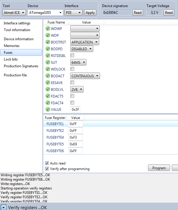

"Fehler" gefunden:
Wie im Anhang zu sehen ist die "SUT"-Fuse auf 64ms eingestellt.
Stelle ich dies zurück auf 0ms funktioniert das Brennen und Debugging
problemlos.
Auf Platinen mit dem xmega256A3U funktioniert es auch mit SUT=64ms.
Vielen Dank Arduinoquäler für deine Beteiligung!
