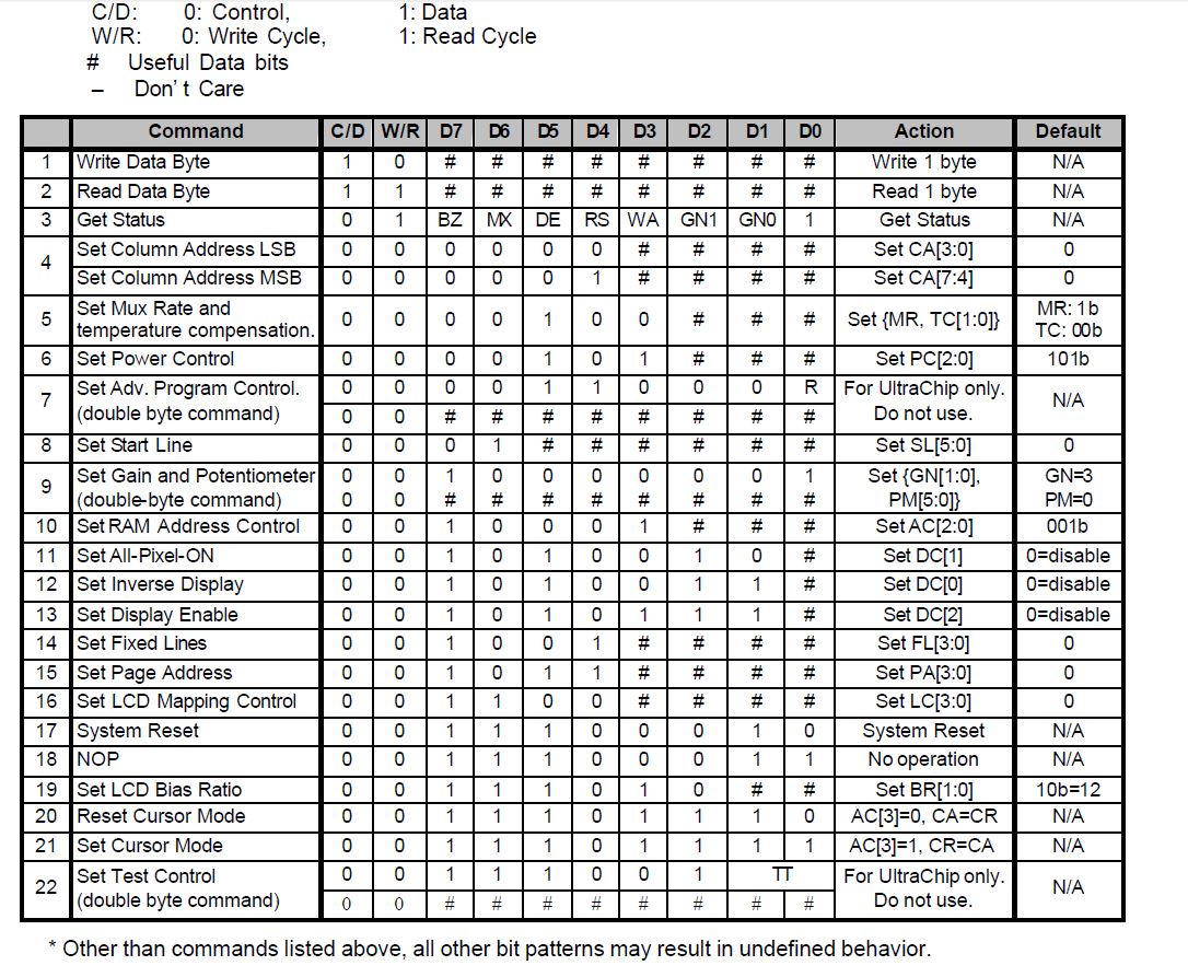

Noch eine Frage, vermutlich schwierig die jetzt aus der Entfernung zu
beantworte.
Ich habe einen Befehl, der das Display invertieren kann ->
Write_Instruction(0xA7);
Leider wird hier das gesamte Display invertiert. Ich würde gerne nur
Teile invertieren können, d.h. ich muss es hinbekommen dass nur
bestimmte Pixelstellen des Displays beschreibbar sein sollen. Ich habe
keine Ahnung wie man das realisieren kann. Ich habe mal die Command
Tabelle mit angehangen. Vom Verständnis her müsste das mit Mapping
Control funktionieren. Irgendwelche Anregungen?
von spess53 (Gast)
Hi
Ja. Poste das gesamte Datenblatt oder einen Link darauf.
Allerdings sieht der Befehlssatz nicht danach aus, das bestimmte
Regionen gesondert behandelt werden können.
Ansonsten kannst du auch softwaremäßig bestimmte Bereiche Invertieren.
MfG Spess

OK sorry,
es handelt sich um den UC1608
http://www.orientdisplay.com/pdf/UC1608.pdf
von spess53 (Gast)
HI
'Set LCD Mapping Control' spiegelt das die Anzeige in Vertikaler
Richtung.
MfG Spess
von Richie Rich (Gast)
spess53 schrieb:
> HI
> Richtung.
> MfG Spess
OK danke,
also leider nicht das was ich gerne möchte.
Ich scheine also leider nur den gesamten Bereich invertieren zu können,
was ärgerlich ist.
von Walter T. (nicolas)
Richie Rich schrieb:
> Ich würde gerne nur
Invertiere vor der Ausgabe der Grafik die Bits.
