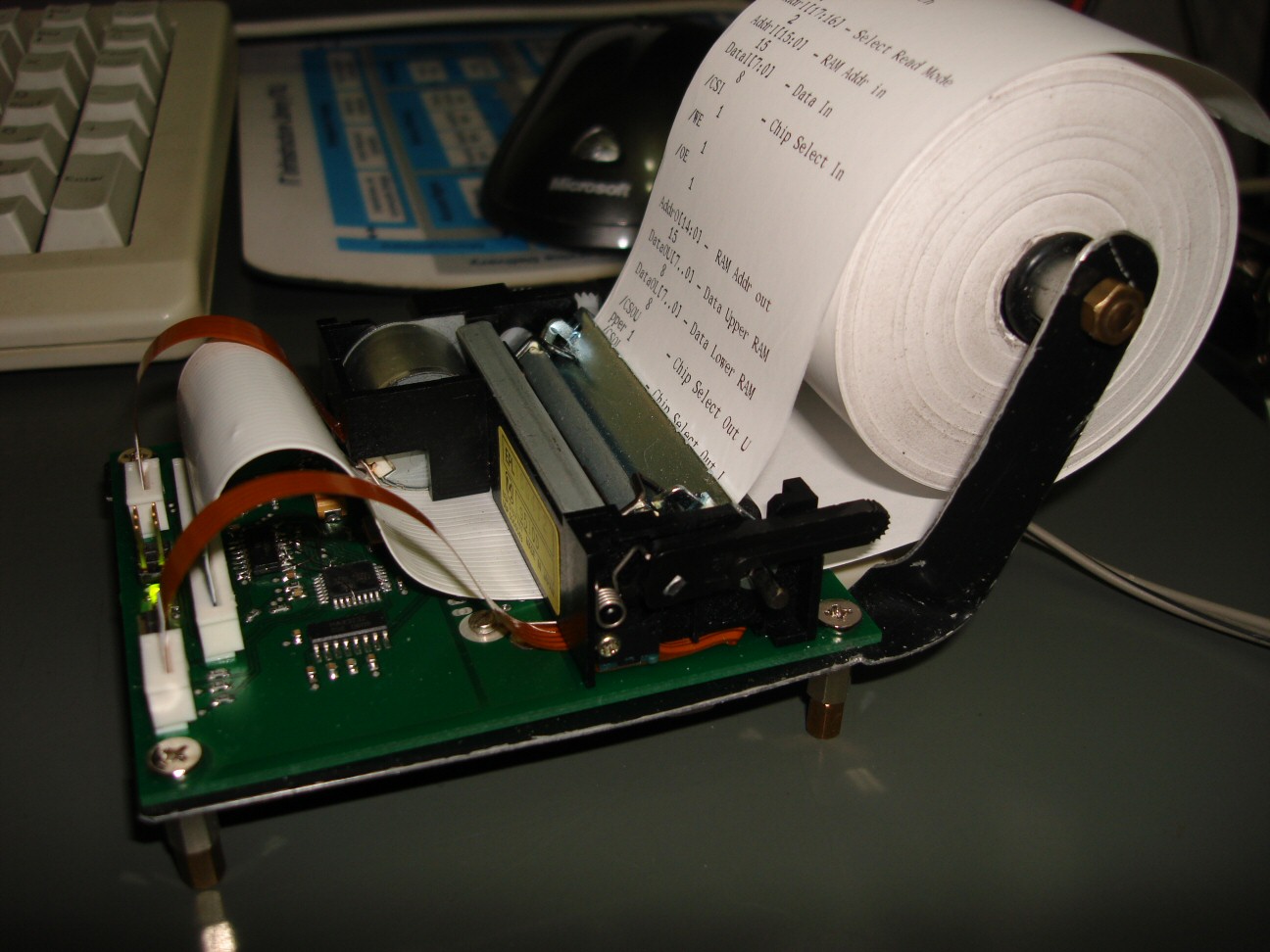

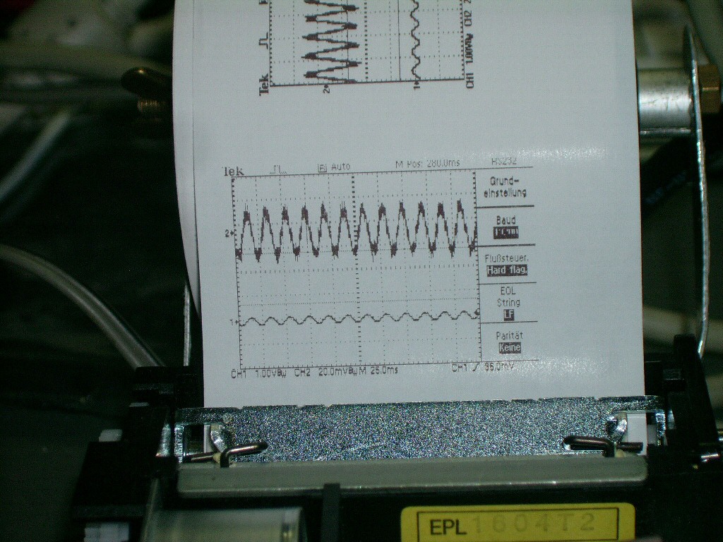

Ich habe mir mal vor einiger Zeit ein ähnliches Druckermodul von Pollin
bestellt und in Betrieb genommen. Siehe Fotos. Klopapierformat wäre
allerdings deutlich besser für meine Anwendung gewesen.
Das Ding kann genau so viel PCL3 (HP Thinkjet), dass ich Screenprints
von einem TDS220 machen konnte.

@Frank:
Sieht optisch gut aus :) Hast Du Dir einen RS232 Port hinzugefügt, um
das TDS220 anzuschließen?

Die Ansteuerung dieser Teile erfolgt meist einfach pixelweise
und ist daher recht primitiv. Ein älteres Beispiel habe ich
zum Laufen bekommen:
Beitrag "Re: Thermodrucker mbl1314a"
Bei den Pollin-Mechaniken ist der Anschlussaufwand größer, da
die Zeile in mehrere Segmente aufgeteilt ist.
Das war aber wohl doch etwas ganz anderes?

Es hatte jedenfalls Ähnlichkeit mit PCL, und die Auflösung passte
einigermaßen.
fchk
