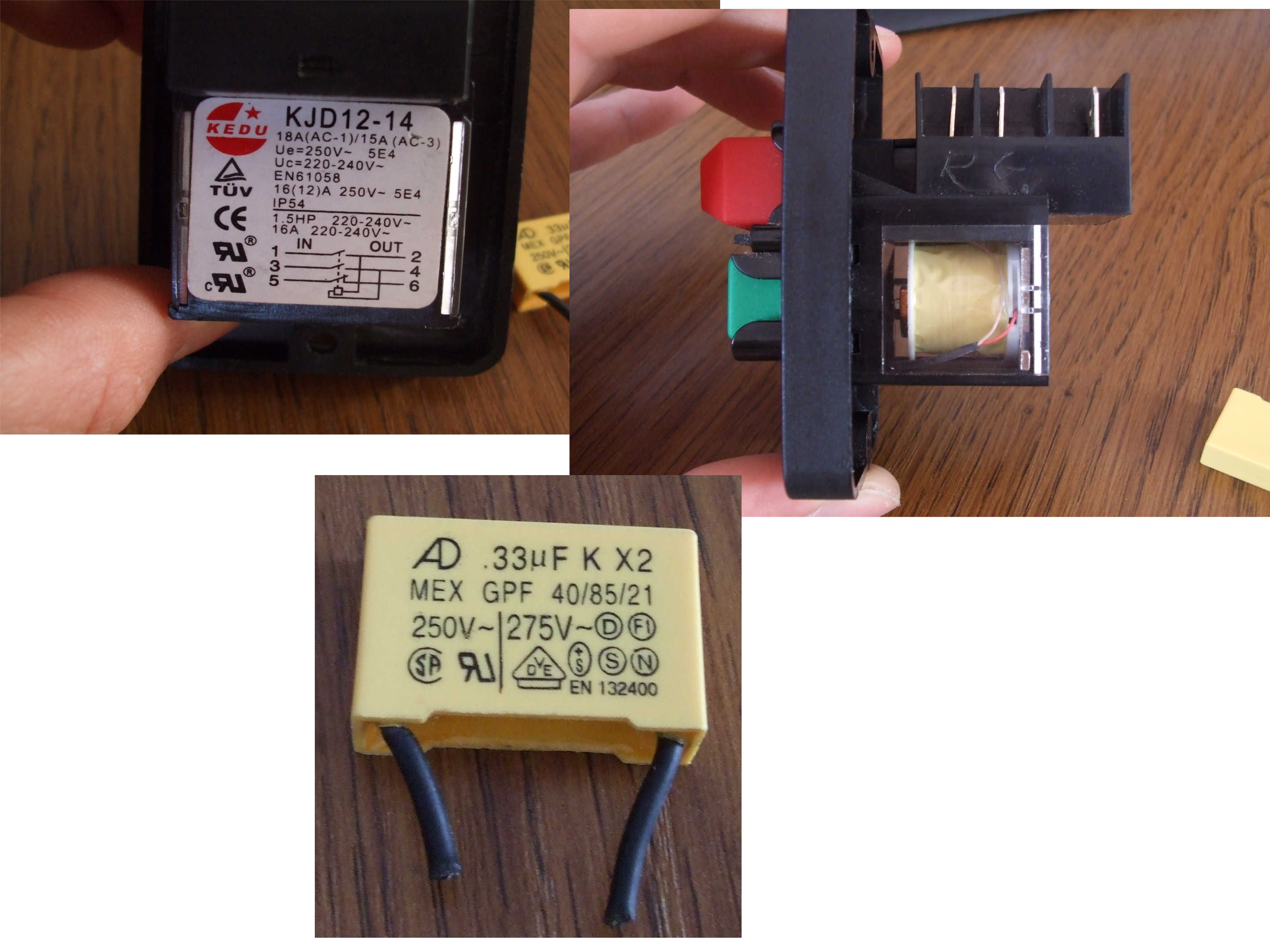

Hallo, ich bin neu hier und Hobby Bastler. Nun zu meinem Problem. Ich habe eine gebrauchte Tischkreissäge gekauft und keine Funktion festgestellt. Die Wicklung ist beim Motor noch Io und alle Kabelverbindungen auch. Kohlebürsten sind noch top. Ich habe mal den Magnetschalter abgeklemmt um ihn zu testen. Nach Recherchen ist der Kondensator bei solchen Sägen das Problem. Jetzt meine Bitten/Fragen: Kann mir einer sagen, wie ich den Magnetschalter und den Kondensator auf Funktion testen kann. Und wenn der Kondensator hin ist, wo bekomme ich ähnlichen Ersatz. Für eure Hilfe wäre ich dankbar. Grüße E.Beck

Eugen B. schrieb: > Kann mir einer sagen, wie ich den Magnetschalter und den Kondensator auf > Funktion testen kann. Hat der Motor noch Durchgang? (Durchgangstester) Hat der Stator / Rotor Durchgang? Der Kondensator ist nur zur Entstörung. Ist es ein Allstrommotor oder ein Kondensatormotor? Wenn Handkreissäge, dann ist es zu 95% ein Allstrommotor dazu würde auch die Aussage über "Kohlen" passen. Warum wurde der Kondensator brutal abgezwickt?

Eugen B. schrieb: > Kann mir einer sagen, wie ich den Magnetschalter und den Kondensator auf > Funktion testen kann. Bei beiden durch messen, manche Multimeter haben dafür eine extra Stellung, um Farad zu messen. Beim Magnetschalter bin ich mir nicht sicher, braucht der nicht eine Versorgungspannung, wenn nicht auf Durchgang testen. Da du den aber abgeklemmt hast und es trotzdem nicht geht, ist es unwahrscheinlich das er kaputt ist.
Den Kondensator (0.33uF bzw. 330nF) gibts sicher bei z.B. Reichelt. Beim Relais (sieht zumindest irgendwie so aus) die Schaltkontakte auf Unterbrechung und Durchgang (2 Schliesser und ein Öffner) prüfen, Spannung an der Spule anlegen und nochmal messen. Spannung aber nur bei vorhandenem Fachwissen anlegen !!!!!!!!

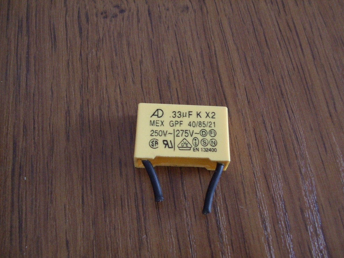

Eugen B. schrieb: > Kann mir einer sagen, wie ich den Magnetschalter und den Kondensator auf > Funktion testen kann. Der Kondensator ist bloss ein Funkenstörkondensator. Auch ohne ihn läuft die Säge (stört halt bloss den Radioempfang mehr). Der ist also schon mal nicht schuld. Dank abgekniffener Anschlussdrähte darfst du aber sowieso einen neuen kaufen, Reichelt 0.33uF Funk oder ähnliche X2 Kondensatoren. Der Magnetschalter bekommt an 2 Leitungen 230V und liefert an 2 Leitungen dann ein/ausgeschaltet 230V, das ist simpel zu testen. Nimmt man die 230V am Eingang weg, muss er abschalten, darf also bei Widerkommen der 230V nicht eingeschaltet sein, auch das ist leicht zu testen. Bleibt der Motor. Ist es ein biliger Allstrommmotor mit Kohlebürsten, leg dort einfach 230V an. Finger vorher aus dem Sägeblstt nehmen. Läuft er nicht, könnten die Kohlen abgenutzt sein oder der Kollektor komplett zuoxidiert. Ist es ein laufruhiger Kondensatormotor, hat einen einen Kondensator von ca. einigen dutzend Mikrofarad mit MP oder MKP gekennzeichnet. Auch bei defekten Kondensator brummt der Motor und läuft nach anschubsen an. Das ist also auch nicht schwer rauszufinden.
Hallo, erst mal möchte ich euch für eure Hilfe und Ratschläge danken. Ich habe den Motor an Strom gelegt und er läuft. Etwas stinkig war er auch. Allerdings ohne Schalter und Kondensator dazwischen. Darf oder kann ich die Säge ohne Sicherheitsschalter und Kondensator nutzen? Gibt es da eine kostengünstige Möglichkeit? Die Säge hat mich 20 € gekostet und ich möchte kein Schalter für 30-40 Euro holen dafür. Oder ist meine Überlegung nicht so dolle? Danke und Grüße

Wie wär es mit soaws: http://www.ebay.de/itm/DEMA-Hauptschalter-1-phasig-Not-Aus-Schalter-mit-Magnetspule-/251934077552?hash=item3aa870f270

Karl schrieb: > Wie wär es mit soaws: Der ist 2-polig, deiner 3-polig. Keine Ahnung, ob bei dir alle 3 Pole (Drehstrom ohne Nullleiter) verwendet werden, denn du hast ja NATÜRLICH die Verdrahtung deiner Säge nicht gezeigt. Ein echter Drehstrommotor hat auch keinen grossen Kondensator, der wäre da also auch nicht kaputt.
Eugen B. schrieb: > Darf oder kann ich die Säge ohne Sicherheitsschalter Der kann aber über ein paar abgesägte Finger oder noch größere Schaden entscheidend sein! Also prüfe den Schalter: an 2 und 4 eine 230V Leuchte anschließen und an 1 und 3 Netzspannung. Alles natürlich ordentlich isoliert und abgedeckt (wenn möglich an einem Trenntrafo). Die grüne Taste muß jetzt die Leuchte einschalten und die rote wieder aus. Wenn du mit der grünen eingeschaltet hast, muß ntürlich beim Abschalten des Netzes an 1/3 natürlich auch die Leuchte an 2/4 ausgehen, sie darf aber nicht wieder leuchten, wenn die klemmen 1/3 wieder ans Netz kommen (Netzausfallsicherung). Wenn die Leuchte nur solange leuchtet, wie grün gedrückt ist, dann ist das Selbsthalterelais kaputt. Wenn die Leuchte überhaupt nicht leuchtet, dann ist mindestens einer der zwei Kontakte kaputt. Dann könnte man den dritten Kontakt als Ersatz verwenden, denn Du hast ja eine einphasige Maschine.

Eugen B. schrieb: > Darf oder kann ich die Säge ohne Sicherheitsschalter und Kondensator Was heisst duerfen? Im Ernst. Ist deine Verantwortung, musst halt wissen was du machst. Klar funktioniert das, also einen Entstoerkond. fuer 20-30ct kann man sich leisten oder? Du musst dir eben bewusst sein das beim wiederkehren des Strom nach einem Ausfall die Saege wieder anlaufen wuerde. Wenn da jmd. anderes dran darf, dann sollte man das nicht machen. Es gibt auch PRCD-S als Zwischenstecker, die sind fast guenstiger als ein qualitativ brauchbarer Maschinenschalter. Bei meiner Standborhmaschine habe ich auch einen normalen Schalter jetzt drin (stammt von meinem letzten Roehrenmonitor) nachdem sich ueber die Zeit zwei dieser billigen, aka ueberteurerter Schrottschalter versbschiedet hatten. Der Chinakrempel bspw. ueber Ebay taugt nichts, jdf. nicht lange bei regelmaessiger Benutzung, und ein 'gscheiter' kostet locker 30EUR.

Schalter mit Unterspannungsauslöser gibt es von Schurter oder ETA im Netz auch für kleineres Geld.
