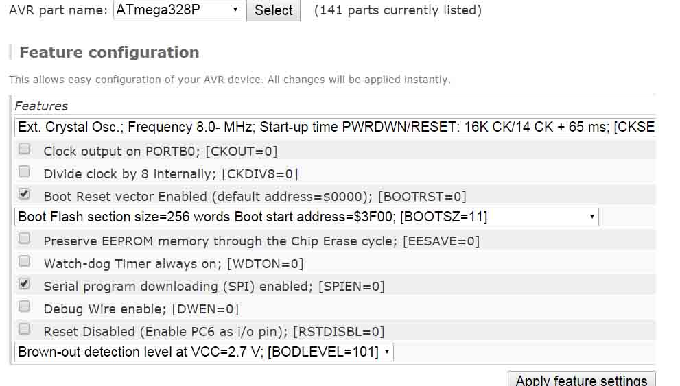

Fuses eingestellt: BOOTRST programmiert (0), BOOTSZ auf Wortadresse
0xF00
(zum Vergleich auch haenge ich ein Screeshot vom FuseCalc an. )

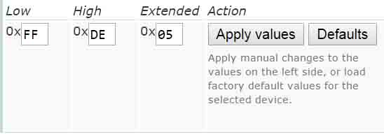

Das Foto fuse_settings_01.jpg zeigt Ext. Cristal Osc. mit 8 MHz an, das
Foto fuse_settings_03.jpg Intern RC Osc 8 MHz, und im Text stehen 16 MHz
Kann es sein das deine Versorgung schwankt und der Brown Out anspricht
da er anscheinend auf 2,7 V steht ?

von Holger L. (max5v)
Holger L. schrieb:
> das
Das war mein Fehler, hatte die Low Bits vergessen.
Das hat mich grade doch noch kurz stutzig gemacht. Aber laut Datenblatt
Low Power External Crystal Oscillator Operating Modes..:
8.0 - 16.0Mhz
C1 = C2 = 12-22pF
CKSEL3..1: 111 // 8-16Mhz
CKSEL0   : 1   // Slowly Rising power
also ist das untere Nibbel 1111 -> 0xF sollte also passen
