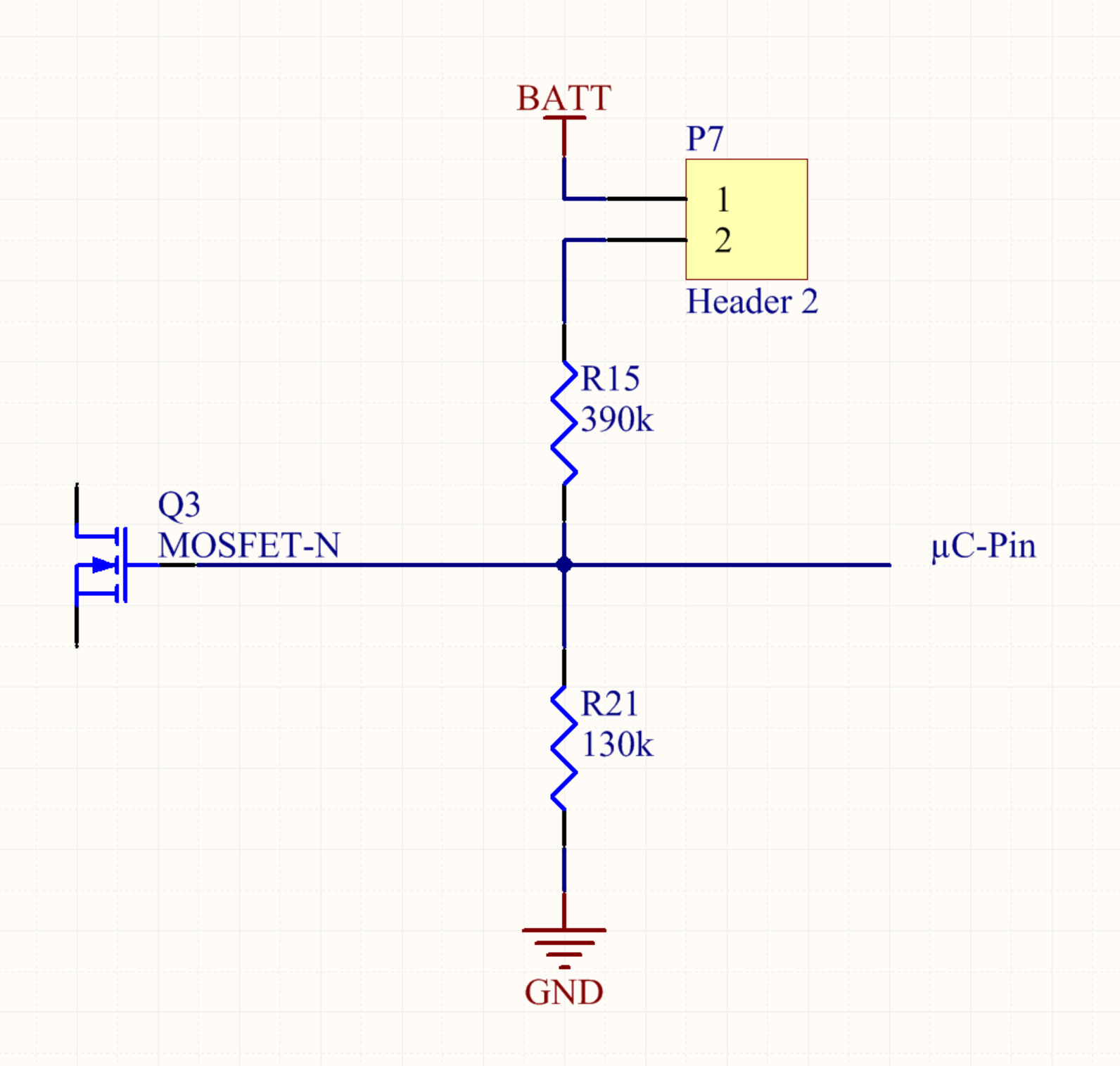

hab da ein Problem, das ich nicht ganz verstehe. Hab einen
Spannungsteiler der wenn er nicht mit dem µC verbunden ist das tut was
er soll. Aber sobald ich ihn mit dem µC verbinde funktioniert nichts
mehr.
Details: Meine "BATT" Spannung ist 12V. Über den Spannungsteiler mache
ich 3V daraus um einen N-Fet zu schalten. Solange der µC-Pin nicht
verbunden ist klappt das und ich kann die 3V messen. Sobald ich den
µC-Pin anschliesse (µC ist nicht in Betrieb, sprich hat keine
Versorgungsspannung) macht der Spannungsteiler nur noch 0,5V und
schaltet den N-Fet auch nicht mehr durch.
Was mache ich falsch?
das ist ja das Problem, er hat intern Schutzdioden die dafür sorgen das
der Eingang nicht höher als die Versorgungsspannung ist. Und diese
leiten in deinem Fall und versuchen die µC mit Strom zu versorgen.

Peter II schrieb:
> Und diese
gute Erklärung und ich ergänze:
versuchen die µC über 390k Ohme mit Strom zu versorgen was dazu führt
das am 390k soviel Spannung abfällt das es eebn nicht mehr reicht,
Abhilfe Entkopplungsdiode Kathode an 390k und Anode zum µC nur was soll
der tun, den FET bei Bedarf abschalten, also den 390k auf GND ziehen?
Das sollte dann ein OC Transistor machen am Knoten der ohne µC
Versorgung sperrt, also nix an der Basis bekommt.

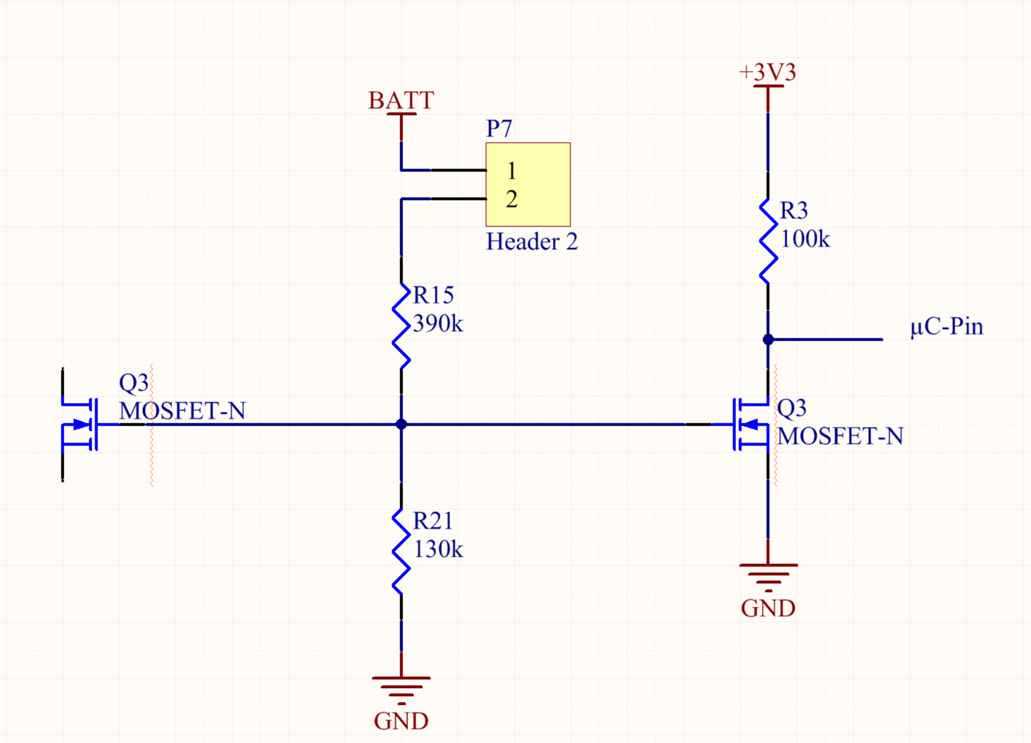

Also sinn dahinter ist, dass ich am Header ein Taster habe und der den
N-Fet schaltet welcher (mit weiterer Elektronik) die gesamte
Versorgungsspannung, welche auch den µC versorgt durchschaltet. Der µC
schaltet dann einen weiteren N-Fet durch welcher dann die aufgabe des
Tastendrucks übernimmt. Aber um wieder abschaltet zu können soll der
selbe Taster genutzt werden was dann am µC mittels pin detektiert werden
soll.

So kann man es machen, oder den Spannungsteiler etwas niederohmiger und
einen Widerstand zwischen Spannungsteiler und uC Pin, der verhindert,
dass die Gatespannung durch die Schutzdiode des uC wesentlich nach unten
gezogen wird (z.B. 560K).
