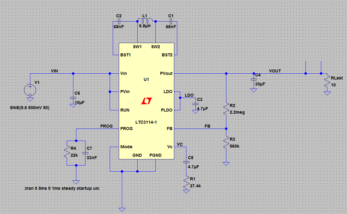

Hallo liebe Community,
ich habe ein Problem mit einem LTC3114 DC-DC Buck-Boost-Wandler.
1. Mein Setup
Anforderungen an den Wandler:
Vin = 2.7 ... 40V
Vout = 5,0V +- 0,1V
Iout ~ 200-300mA
Ich habe den IC als SMD-Baustein da, musste ihn jedoch auf einer 2,5mm
Rastermaß-Platine durch eine Adapter-platine verlöten (zwei 2x4
Pin-Stiftleiste).
Ich habe die Verdrahtung wie in der Application-Note vorgenommen, auch
die Bauteilgrößen sind (bis auf den Spg.-Teiler) gleich.
(Ich verwende teilw. THT-Bauteile, ausser der 6,8uH-Spule und div.
Kondensatoren. Ich habe hier auf einen Sättigungsstrom von 1,6A geachtet
- auch wenn vllt. nicht nötig).
Die 10uF bzw. 30uF sind Tantalkondensatoren, die anderen SMD,
Widerstände sind THT (siehe Anhang)
2. Mein Problem:
Der Wandler funktioniert wie gewünscht - jedoch nur teilweise.
Der Ausgangskondensator lädt sich nur bis ca. 3 Volt, und wird dann
wieder durch die angehängte 200R last schnell entladen. Dies passiert in
1ms-Perioden.
Vermutete Fehlerursache:
Der Feedbackpin schaltet zu früh aus (1V Regelgrenze).
Vermutung durch Oszilloskop bestätigt, es kommt irgendwie die
verwendete Hochfrequenz der Spule (1,2Mhz) in einer Amplitude von 400mV
auf den Feedbackpin. (600mV am Feedback -> ~3V am Ausgang).

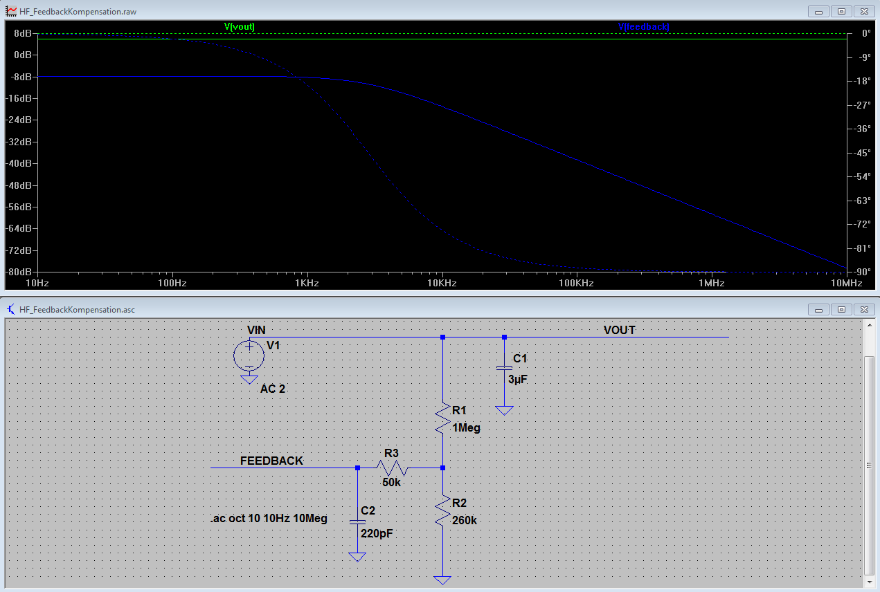

Ansatz 1: Entfernen der Hochfrequenz: Habe versucht einen Tiefpass mit
~10kHz Grenzfrequenz zu verwenden (am ausgang sowie am feedback, auch
gleichzeitig).
Der Tiefpass wurde mit einem 50kOhm + 220pF in ca. 1cm Entfernung zum IC
verwendet - jedoch ohne Erfolg :(

#4221078
33nF auf Rprog - die Rprog-Anschlüsse, die ich kenne (vorrangig LDOs an
LiIon-Lade-ICs), wollen ungern mit Kapazitäten belastet werden. Nimm den
mal weg oder ersetz durch paar pF.
Vielleicht hilft das ja. Ist nur ungebildet geraten, aber ich hab' das
DB zu deinem IC jetzt auch nicht gelesen.

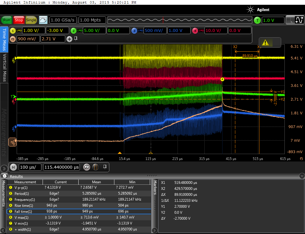

Im Anhang gibts noch ein Oszi-Screenshot - vllt hilft das ja dem ein
oder anderen den beschriebenen Effekt zu erkennen und u.U. zur
Fehlerbehebung beizutragen.
zum Screenshot:
Gelb: Masse-Pin
Rot: Vin (hier ~15V)
Grün: Vout (3V mit ca. 2V spg-peaks)
Blau: Feedback (ca. 600mV)
Beige: Math-Funktion: (Feedback-Ground)->Lowpass(100kHz); also ein
perfekt entstörter Feedbackkanal
#4221318
a)
Tiefpassfilterung des Feedback-Pfades ist genau das falsche.
Der Regulator will hier einen kleinen Ripple sehen.
b)
Du willst den Regulator am absoluten Limit betreiben, hast aber offenbar
einen fliegenden Aufbau.
Das kann bei 1 MHz Switchern nicht gut gehen.
c)
Du könntest versuchen, die Last mal deutlich zu reduzieren, ob das evtl.
was bringt.
d)
PROG dient zum programmieren der Strombegrenzung.
Hier auch mal mit einem anderen Widerstand (<=20K) probieren.
e)
Wird das Ding heiss? Evtl. hat es überhaupt keine Kühlflächenanbindung,
und schaltet wegen Übertemperatur ab.
f)
was ist mit dem Center-Pad? Ist das überhaupt angeschlossen (PGND)?
OP #4221655
Erstmal vielen Dank für eure Kompetenz, ist ja schwierig einfach mal ins
Blaue zu raten und zu 'wissen' was jetzt falsch ist. Deshalb bin ich
vorallem für die vielen Ideen dankbar.

Joe F. schrieb:
> a)
Alles Klar. Die Hochfrequenz mit 400mV Amplitude verursacht ein zu
frühes Abschalten. Das was du mit "einen kleinen Ripple sehen" meinst,
ist der Error Pin - oder nicht? Das Problem trat schon vorher - ohne
eigenen Tiefpass o.ä. auf - sonst hätte ich das ja nicht probiert.
