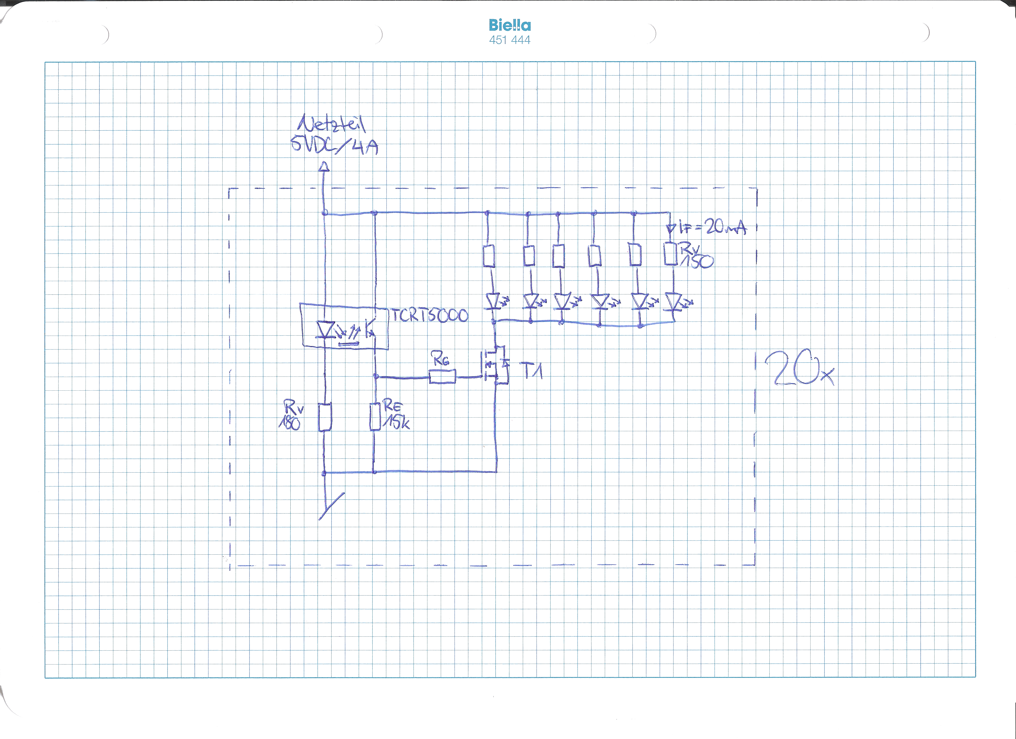

Hallo zusammen
Ich habe eine kleine Schaltung mit dem TCRT5000 entworfen um 6 LEDs
leuchten zu lassen sobald der Sensor abgedeckt wird.
Die Schaltung basiert auf einem Entwurf den ich auch hier aus dem Forum
habe, allerdings bin ich mir bei der Wahl des N-Kanal MOSFETs nicht
sicher sowie bei den Werten der Widerstände RV, RE und RG(übernommen aus
Schaltungsvorschlag).
Könnt ihr mir bitte sagen welcher MOSFET sich eignen würde und ob die
Widerstandswerte so passen? Danke!
Zudem werde ich diesen Bastelprint 20 mal machen und an ein 5VDC/4A
Netzteil anschliessen, das sollte so funktionieren oder?
Danke & Gruss
Cédi

Cédi schrieb:
> ob die Widerstandswerte so passen?
Hängt von der Uf der LEDs ab...
Und: LEDs müssen nicht zwingend mit 20mA betrieben werden. Das ist
keine Naturkonstante.
Ein Logic-Level-N-Kanal wäre gut. Es würde locker ein IRLML2502
ausreichen...
https://www.mikrocontroller.net/articles/MOSFET-%C3%9Cbersicht#N-Kanal_MOSFET
Ich würde allerdings einen Komparator vor den Mosfet machen, damit der
nicht so dermaßen analog angesteuert werden kann...
#4221036
RG irgendwas zwischen 33 und 220 Ohm.
Als FET kannst du z.B. den Wald-und-Wiesen-FET 2N7000 (bzw. 2N7002 in
SMD) nehmen.
Rv errechnet sich aus der Forward-Voltage der verwendeten LEDs.
Rv = (5V - Vforward_led) / 0,02A
150 Ohm passt für eine Forward-Spannung der LED von 2V.
Die 180 Ohm an der IR Diode kann man evtl. etwas größer wählen.
Vf_IR_led = 1.5V (max)
I_IR_led = (5-1.5) / 180 = 20mA
Hier reichen vermutlich auch 10mA aus (-> 330 Ohm).
Aufpassen solltest du noch mit dem Vorhaben "Sensor abgedeckt".
Von 16mm-2mm nimmt die Reflektion zu, unterhalb von 2mm nimmt sie aber
wieder ab (siehe Fig. 9 Datenblatt).
R_e (15K) sollte evtl. kleiner werden, um die Gatespannung zuverlässig
niedrig zu halten, wenn der Sensor "unbeleuchtet" ist.
Am Besten wäre, du baust die Schaltung einmal auf dem Steckbrett auf,
und ermittelst die Widerstandswerte experimentell.

Lothar M. schrieb:
> Der kann mehr Umschaltenergie ab...
Der ungünstigste Fall wäre, der FET hat den gleichen Widerstand wie der
Vorwiderstand der LEDs, also 25 Ohm.
Dann fließen ca. 60mA, und am FET fallen ca. 1.5V ab -> 90mW
Verlustleistung.
Ein (kleiner) 2N7000 hält dies selbst bei 100°C sogar dauerhaft aus
(400mW-3.2mW*75°C = 160mW).
Auch ein 2N7002 (SOT23) macht dies bis 112°C dauerhaft mit.

Das kommt eben darauf an, wie weit dein reflektierendes Medium im "nicht
abgedeckten" Zustand entfernt ist, d.h. wie viel Strom noch durch den
Phototrasistor fließt, und welchen FET du einsetzt.
Daher würde ich das eher experimentell ermitteln und so einstellen, dass
die Gate-Spannung im nicht abgedeckten Zustand deutlich unter
V_g_threshold des FETs ist.
Bei 16mm Abstand und 20mA bestromung der IR_led hast du lt. Datenblatt
noch 20mA * 0.1 * 0.2 = 0.4mA durch den Phototransistor, bei 15K sind
das die vollen 5V am Gate des FETs.
Ich schätze einfach mal, ein Vorwiderstand von 330 Ohm für die IR_LED
(10mA) und R_E = 4.7K sind so in etwa die Hausnummer, die du brauchst...
(Collector current = 10mA * 0.1 * 0.8 = 0.8mA
U_Gate = 4700 * 0,0008 = 3.8V
