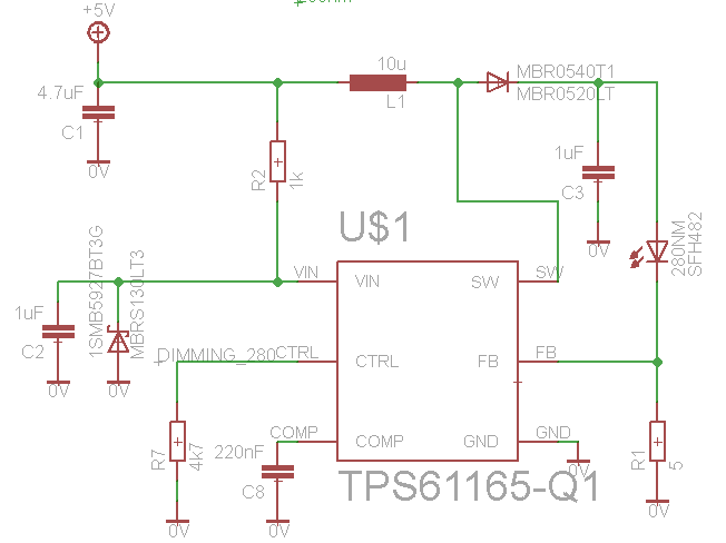

Hallo liebes Forum,
ich will eine LED mit konstantem Strom ansteuern.
Daher verwende ich den Treiber TPS61165. Mit einer PWM gebe ich über
einen uC die Intensität vor. Das funktioniert auch (habe es mit dem
Oszilloskop kontrolliert).
Meine Probleme sind folgende:
1) Auch wenn keine PWM ausgegeben wird, leuchtet die LED mit voller
Intensität
2) Wenn ich die Intensität ändere, leuchtet die LED weiterhin mit voller
Intensität
Ich habe die Schaltung so wie es im Datenblatt ist, nachgebaut. Der
Strom der durch die LED fließt, ist sogar höher als der erlaubte
maximale Strom!
Ich weiß leider nicht, was ich falsch gemacht habe!
Danke für eure Hilfe!
