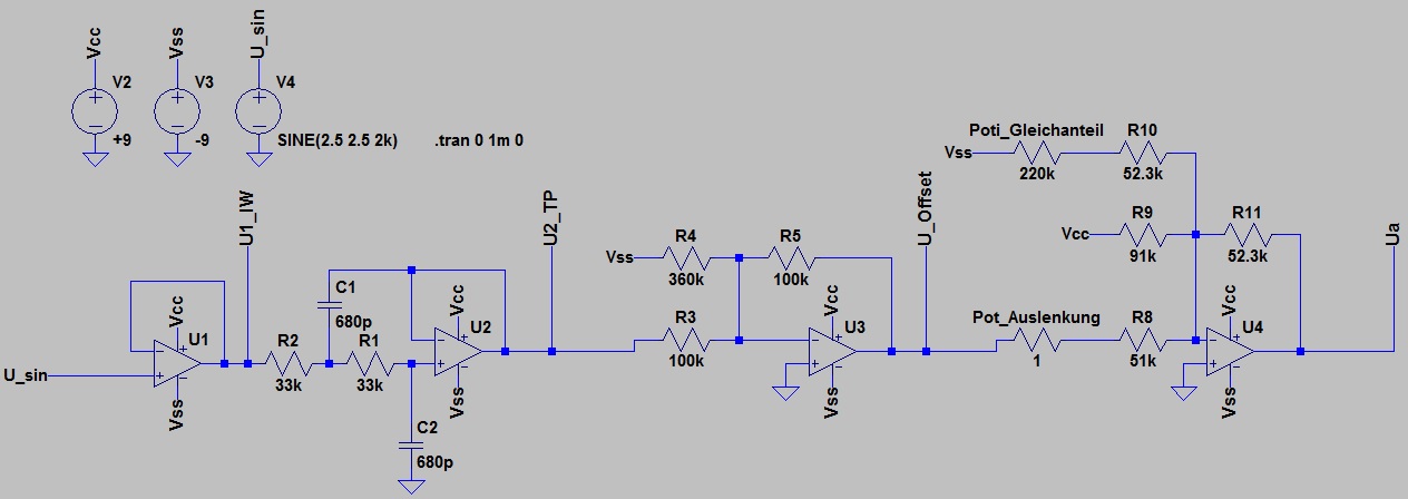

Hallo zusammen.
Ich setze zum ersten Mal OPVs ein, um ein Signal aufzubereiten.
Ein Mikrocontroller mit D/A-Wandler gibt ein 16bit wertdiskretes Signal
im Bereich von 0..5V aus (Sinus, Dreieck, Rechteck, etc.).
Der Controller arbeitet konstant mit 100kHz (100.000 Samples pro
Sekunde).
Mit meiner OP Schaltung möchte ich nun die Signalauslenkung und den
Gleichanteil einstellen.
Folgendes habe ich mir überlegt.
1. Ein aktiver Impedanzwandler sitzt hinter dem diskreten D/A-Wandler.
2. Ein aktives Tiefpassfilter glättet den Treppeneffekt, fg = 40 kHz.
Einen Sinus generiere ich mit maximal 20 kHz.
3. Ein invertierender Summierverstärker invertiert das Signal und
verschiebt es, so dass der Gleichanteill 0 wird. Das Signal bewegt sich
nun zwischen -2.5 und 2.5 Volt.
4. Ein weiterer invertierender Summierverstärker führt nun die folgenden
Schritte durch:
a) Das Signal wird in Abhängigkeit eines Potentiometers (0..220k)
skaliert. Die Auslenkung aus dem Mittelwert läßt sich so zwischen 0.1 V
und 3 V einstellen.
b) Das Signal wird um 5.2 V nach unten verschoben.
c) Das Signal wird in Abhängigkeit eines Potentiometers (0..220k) wieder
um 1.7 V bis 8.2 V nach oben verschoben.
Effektiv brauche ich 4 OPs. Das Signal kann ich in der Auslenkung von
0.1 bis 3 V einstellen. Der Gleichanteil bewegt sich zwischen -3.5 V und
+3.8 V. Alles Werte mit denen ich arbeiten kann :)
Hier meine Fragen:
1) Kann ich durch intelligentere Schaltungen einen OP einsparen?
2) Brauche ich am Ende noch einen impedanzwandler? Ich will das
Ausgangssignal in der Spitze mit ca. 40 mA belasten.
3) Macht der Tiefpass vielleicht eher am Ende der Schaltung Sinn? Er
könnte da eventuell das Rauschen der OPs minimieren.
Freue mich auf eure Vorschläge oder Anmerkungen zu der Schaltung :)
Viele Grüße,
Felix9
von Helmut S. (helmuts)
1. Wenn man schon ein so gutes Signal hat, dann verbietet sich jedes
Poti. Überlege dir die Funktion des Potis. Da rutscht ein Schleifer über
eine Widerstandsschicht. Das ist doch total instabil und rauscht
verglichen mit dem Rest hundert mal mehr.
2. Die Stromversorgung als Quelle für die Offsetspannung ist ungenau und
rauscht auch ein Mehrfaches der Opamp und Widerstände.
3. 40mA Last geht einher mit vermutlich bis zu 400mW Verlustleistung.
Das gann nicht jeder Opamp. Such dir einen der z. B. eine
Kühlmöglichkeit bietet.
Lösung für 1. und 2. (Offsetverschiebung)
Nimm einen DAC plus Referenzspannungsquelle.

von Pandur S. (jetztnicht)
Mit einem 16bit DAC kann ich das Signal ja schon beliebig einstellen.
Allenfalls moechte man vom unipolaren DAC einen bipolaren Output haben.
Das macht man dann mit einem festen Subtrhierer. Also genau einem
einzigen OpAmp. Und subrahiert eine Referenz, nichts von der Speisung.
Was soll denn die Bandbreite des Signales sein, die 100kSample hab ich
gelesen ?
von Der Andere (Gast)
Jetzt N. schrieb:
> Und subrahiert eine Referenz, nicht von der Speisung.
Optimalerweise die Referenz des DAC. Stichwort rationmetrisch.

von Harald W. (wilhelms)
Da müsste ein "Spannungsteiler mit Offset" reichen. Such mal hier
im Tutorial danach. Vielleicht noch ein OPV als Spannungsfolger
dahinter, um den Ausgangswiderstand zu erniedrigen. Wie schon
gesagt, bestimmen die Potis die Genauigkeit Deiner Schaltung.
Du brauchst da besonders hochwertige Exemplare.

von Lurchi (Gast)
Ob man den 1. Impedanzwandler braucht, hängt vom DAC ab. Je nach
Ausführung geht es auch ohne.
Die Verschiebung des DC Pegels auf 0 V kann man auch mit beim Filter
Eingang erledingen - man verliert dabei aber etwa die Hälfte der
Amplitude. Die Ref. Spannung für den Offset sollte man noch einmal
Stabilisieren / Filtern. Ggf. kann/sollte man auch die Ref. Spannung des
DAC als Basis nutzen. Da braucht man also ggf. ein OP mehr.
Die Amplitudeneinstellung ist so noch nocht gut gelöst. Ob man einen
Poti haben will ist die eine Frage. Die feine Einstellung könnte man
z.B. per Software oder über die Ref. Spannung des DAC machen. Für die
grobe Einstllung wären ggf. CMOS schalter die passende Wahl. Auch ein
Digitaler Poti wäre ggf. passend.
Wenn es mit dem Poti sein soll, dann eher als Spannungsteiler nach
Masse.
Das hinzufügen eine Offsets am Ausgang geht in etwa so - sollte aber wie
die ganze Schaltung eher etwas niederohmiger sein.  Eine Extra Stufe am
Ausgang ist eher nicht nötig. Es ist sogar gut wenn der
Ausgangsverstärker etwas Verstärkung (z.B. 2-5 fach) liefert, das erhöht
die Stabilität. Je nach OP sind 40 mA am Ausgang gerade so noch drin.
Allerdings sollte hinter dem OP eine Ausgangswiderstand sein, etwa um
auf 50 Ohm zu kommen.
Der einfache 2 Stufeige Filter wird noch keinenw wirklich guten 20 kHz
Sinus geben. Da dürften noch deutliche Spiegelfrequenzen (z.B. 80 kHz)
mit durchkommen. Das Problem ist aber, dass ein steilerer Filter das
Dreieck und Rechteck verzerren dürfte.
