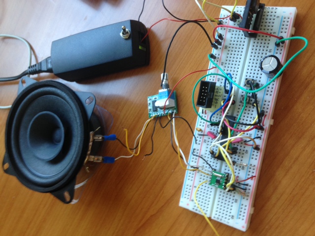

von Pete K. (pete77)
mein Steckbrettaufbau mit RDA5708M und ATMega8 pfeift in dem
Lautsprecher mit ca. 1khz.
Ich habe schon die Stromversorgung getauscht, hat aber nichts geholfen.
Kann das PAM8403 Verstärkermodul hier die Ursache sein, oder gar der
ATMega8?
Die Empfangsqualität ist ok, aber das Pfeifen stört doch etwas.
Bevor ich eine Platine ätze(n lasse) wollte ich sichergehen, dass die
Schaltung ok ist.
Ja, ich weiss, Steckbrett und HF schließen sich aus, aber irgendwie muss
man das ja man testen :-)

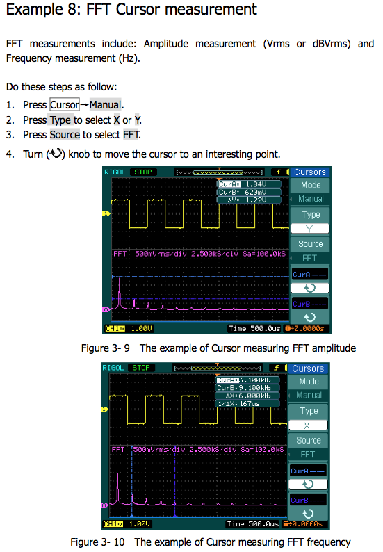

von Joe F. (easylife)
Dieser Ton könnte aber etwas anderes zum Schwingen anregen.
Anbei die Seite deines Handbuches, die beschreibt, wie man im FFT Mode
die Frequenzen herausfindet.
Miss mal direkt am Ausgang des Empfängers.
Ich habe es auch mit einem 50cm entfernten Steckernetzteil mit Trafo

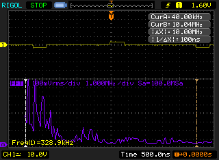

getestet. Danke für die FFT Info, ich werde mal messen.
Edit: Anbei die Messung. Kleinste Frequenz sichtbar: 40 kHz
Dann musst du halt den Range verändern (Zeitachse)...

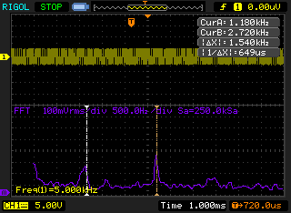

Scheint 1.2 oder 2.7kHz zu sein.
So, habe jetzt das Radiomodul auf einem separaten Steckbrett 10cm vom
Verstärker entfernt platziert. Hat aber nix geholfen.
An den Output vom Uhrenmodul habe ich noch einen 10nF in Serie
geschaltet, damit Gleichstrom weggenommen wird.
Das Fiepen ist im beiliegenden mp3-File (300kB)gut zu hören.
Wenn den PAM8403 weglasse pfeift es nicht mehr :-)
