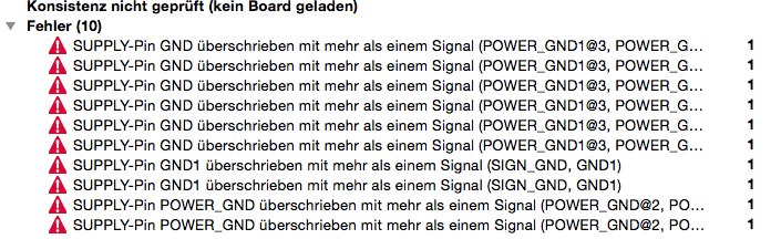

Für meine Schaltung ist es wichtig, mehrere GNDs zu definieren. U.a.
gibt es PowerGND, SignalGND, SystemEarth. Diese drei HauptGNDs haben
dann allerdings jeweils noch Untergruppen. Also z.B. PowerGND1 und
PowerGND2. Die drei HauptGNDs habe ich schon jeweils mit einem anderen
GND Symbol gezeichnet. Es gibt dann zu manchen Untergruppen noch mehrere
(mehrere PowerGND1 z.B., die dann verbunden werden sollen!!)
Allerdings ist bei den Untergruppen das Problem, dass ich nicht die
gleichen Namen verwenden kann (nur gleiche Werte, aber das hilft mir für
mein Board-Layout dann leider gar nichts!). Ich habe es schon mit
Power_GND1@1, Power_GND1@2 etc probiert, dann erscheint aber die
angehängte Fehlermeldung beim ERC-Check.

Also ich habe jetzt alle elektrischen Verbindungen zu den jeweiligen
GNDs die nachher zusammen gehören sollen gleich benannt. Z.B. POWGND1.
Hat gut funktioniert!
Es sind allerdings immer noch folgende Fehlermeldungen vorhanden:
"Supply-Pin GND überschrieben mit mehr als einem Signal (POWGND1, GND,
POWGND2)".
Das verstehe ich jetzt nicht ganz!
Gast #4223418
LMB schrieb:
> Supply-Pin GND
Damit sind wahrscheinlich die Versorgungsspannungspins von irgendwelchen
ICs gemeint, die in der Bibliothek mit GND bezeichnet sind, bei Dir im
Schaltplan dann aber an einen anderen Ground angeschlossen sind.
Gast #4223549
Ich habe mir neue Symbole erstellt für die einzelnen GNDs und die Pins
dementsprechend definiert/umbenannt! Die Symbole für verschiedene
Bauteile habe ich dann ebenfalls umbenannt. Jetzt funktioniert alles!
