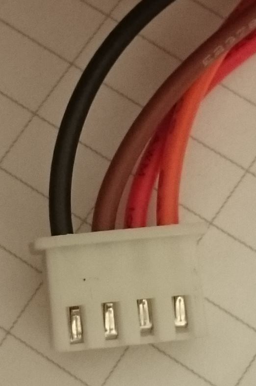

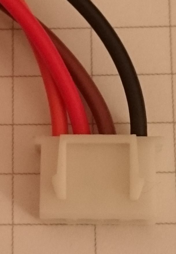

Hallo, ich bin wieder mal auf der Suche.
Um eine Schnittstelle zu einem vorhandenen Gerät zu schaffen/umzulegen,
wird der oben bereits gesuchte Verbinder gesucht. Ich habe vergleichbare
Threads durchforstet und auch bei den üblichen Verdächtigen gesucht,
leider fehlt mir das richtige Stichwort. PSK, Wannenstecker,
Pfostenbuchse, alles nicht das entsprechende. Hat jemand einen Tip?!
Würde mich freuen.
Gruß, bendd

Danke für die Antwort, eine hilfreiche Seite!
Am erfolgversprechendsten sahen noch die HCM-Verbinder aus, wenn ich mir
die Maßzeichnung betrachte, passen die Führungsstifte aber doch nicht.
Auch ist der HCM-Verbinder in der Gänze breiter als der gesuchte...ich
bin also offen für neue Hinweise.
EDIT: Da hat sich was überschnitten.
Andreas R. schrieb:
> http://www.digikey.de/product-detail/de/XHP-6/455-...
Das sieht gut aus! Das müssten die richtigen sein. Danke!
